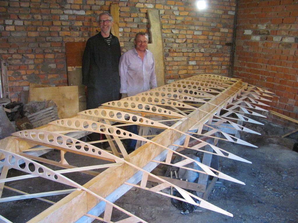

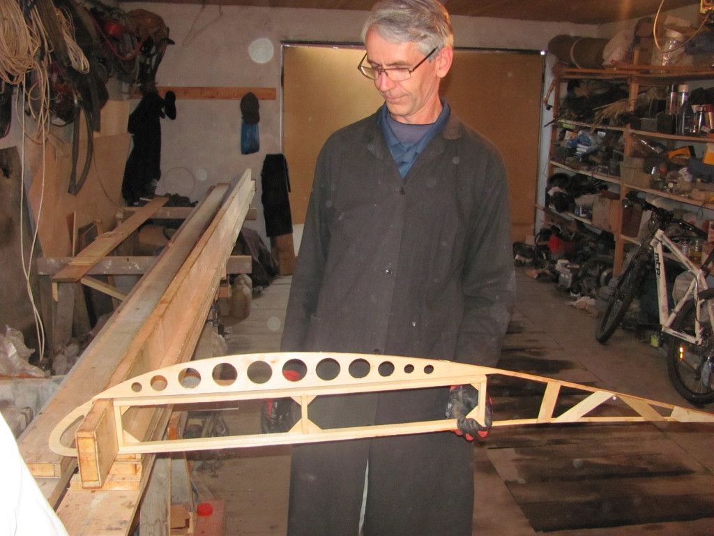

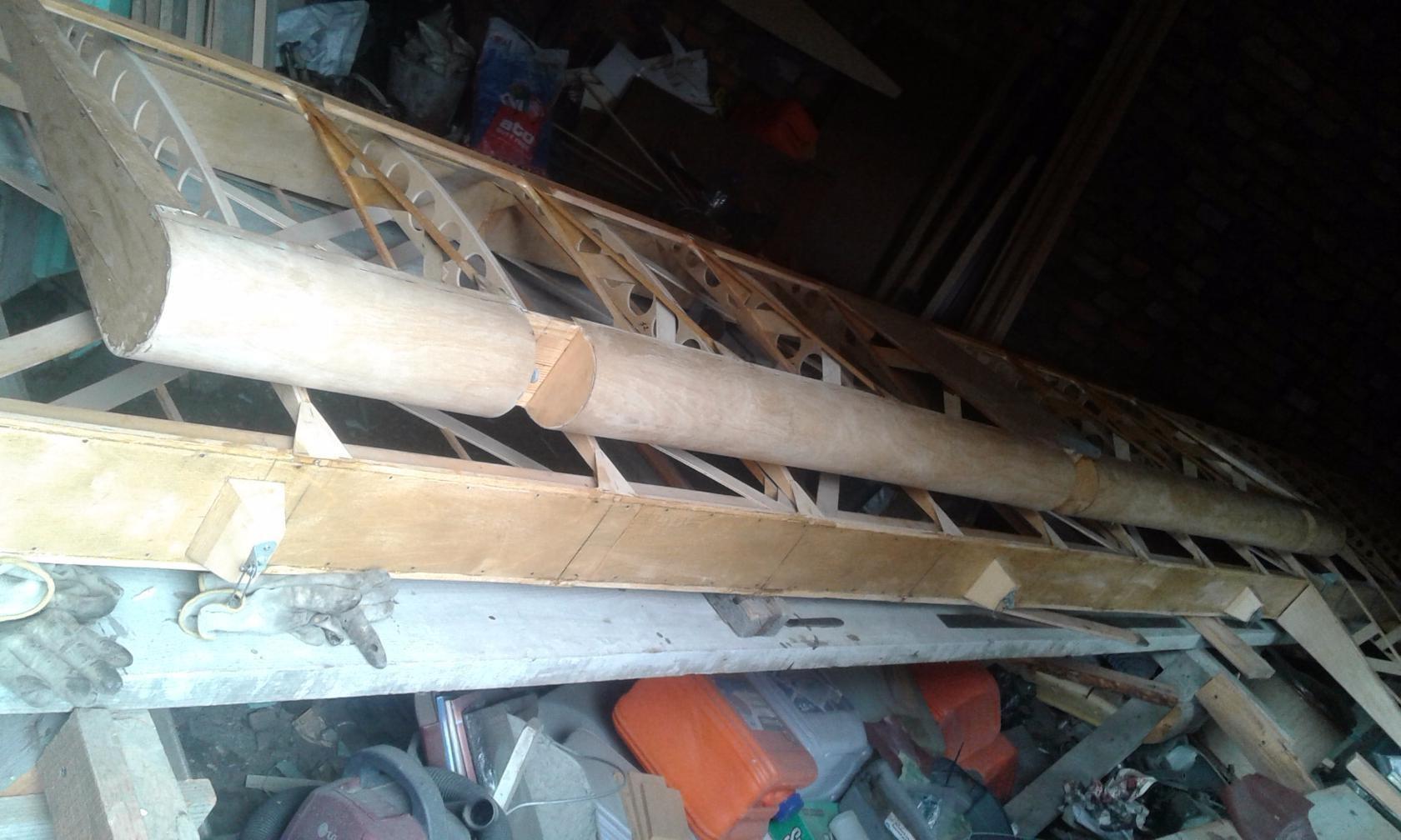

Наверно Вы ошиблись и хотели сказать: - кроме "стенок" лонжеронов?
Давайте посмотрим, вот лонжерон лежит на крыле, так сказать лоб из тонкой авиационной фанеры. Боковая усиленная нервюра из какой фанеры не знаю.
Остальное, расчалки - распорки хвостиков нервюр, из которых потом будет элерон, из трех миллиметровой фанеры.

Сссуперр! совсем не момневаюсь , что есть люди с холодным умом и горячими руками!И так же что можно и нужно использовать также доступный  материал .тем более эта констркция позволяет, 😎  весу наберут ну может 4..5 кг ну не будет он весить 91, а 96 кг,это никак не повлияет на общие лтх. 😎 :IMHO
Мне кажется он килограммов за 120 перевалит..
опять же смотря чем обтягивать крыло

Совсем запутался..., но теперь разобрался! Вы элерон, оказывается лонжероном называете! У Вас всё ещё в тени +42?
И так же что можно и нужно использовать также доступный  материал .тем более эта констркция позволяет,   весу наберут ну может 4..5 кг ну не будет он весить 91, а 96 кг,это никак не повлияет на общие лтх.
Что бы не гадать я и просил Виктора взвесить все по отдельности.
Было бы идеально взвесить ДО обтяжки и ПОСЛЕ, но это уже в следующем году.

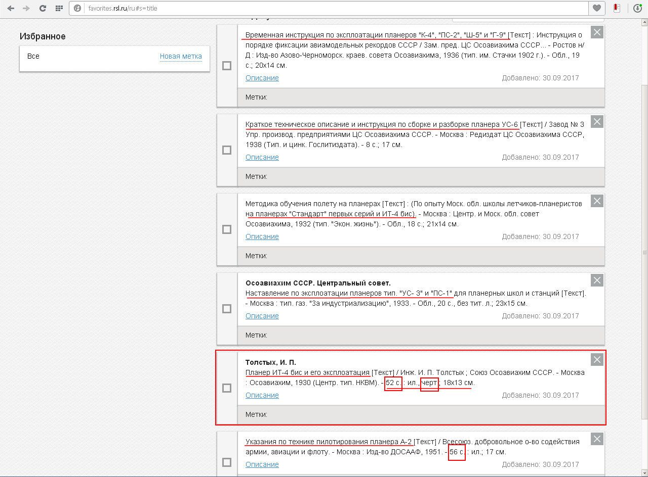

Предпоследний, в красном квадрате очень интригует названием!
Планер ИТ-4 бис и его эксплоатация 52 с. : ил., черт.; 18х13 см
52 страницы! С чертежами!!!​

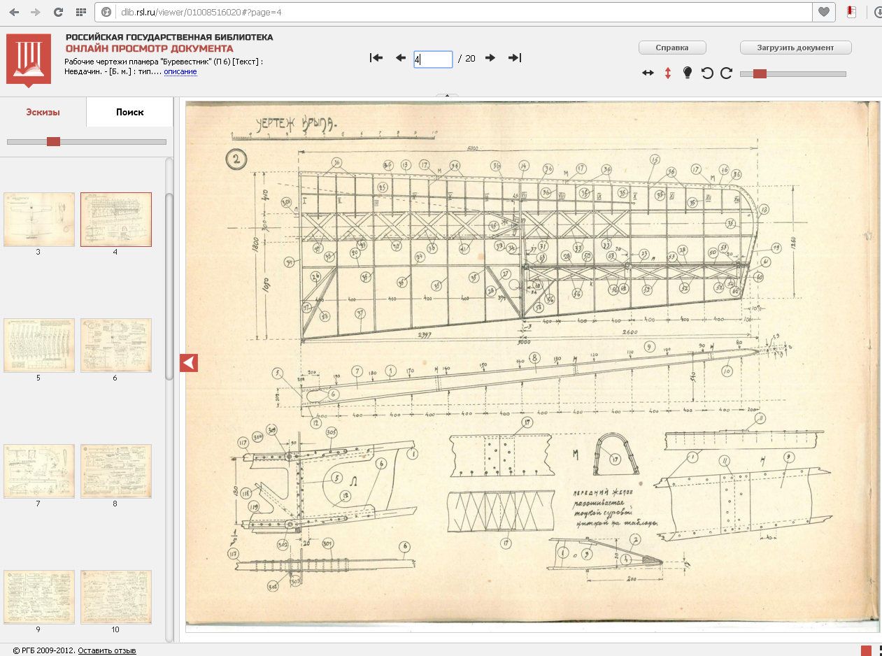

Кое что есть в свободном доступе НО как правила малоинтересные.
К примеру чертежи буревестника.
    190,6 КБ · Просмотры: 356
Ох едрит калатить! Надо скачать!
Буревестник что ли???  Это не серьезно!

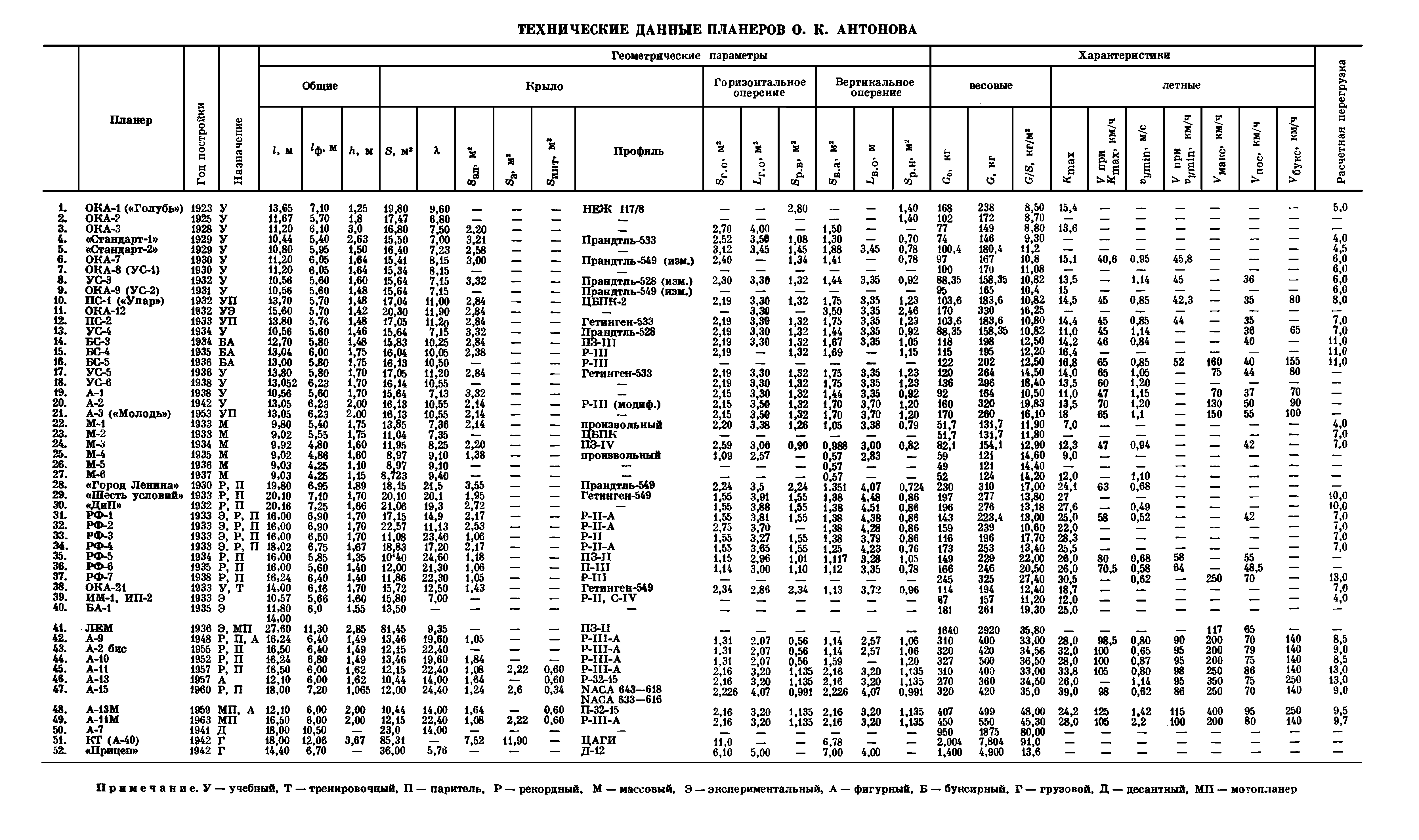

    174,3 КБ · Просмотры: 311
    244,1 КБ · Просмотры: 296

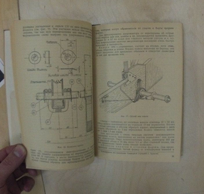

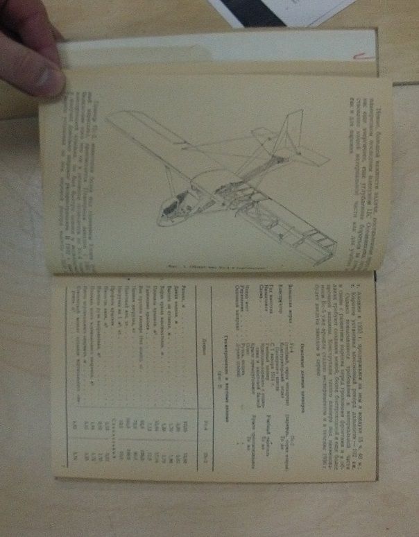

    162,4 КБ · Просмотры: 269

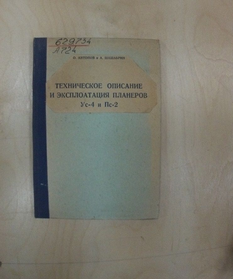

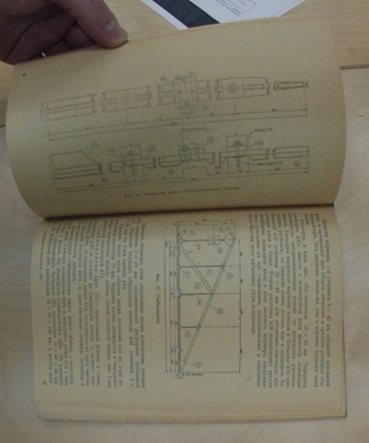

вот что нашёл в Библиотеке
Библиотеки это темный лес, мы просто не знаем и не умеем в них копаться.

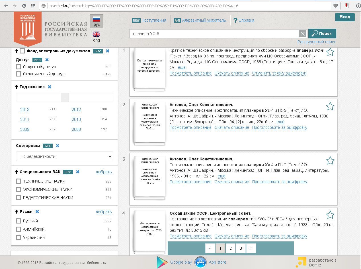

Если еще пойдете в библиотеку и если будет не лень, глянь в картотеке вот эти:
Толстых, И. П.
Планер ИТ-4 бис и его эксплоатация (Это ОСОБЕННО интересна!!!)
[Текст] / Инж. И. П. Толстых ; Союз Осоавиахим СССР. - Москва : Осоавиахим, 1930 (Центр. тип. НКВМ). - 52 с. : ил., черт.; 18х13 см.
