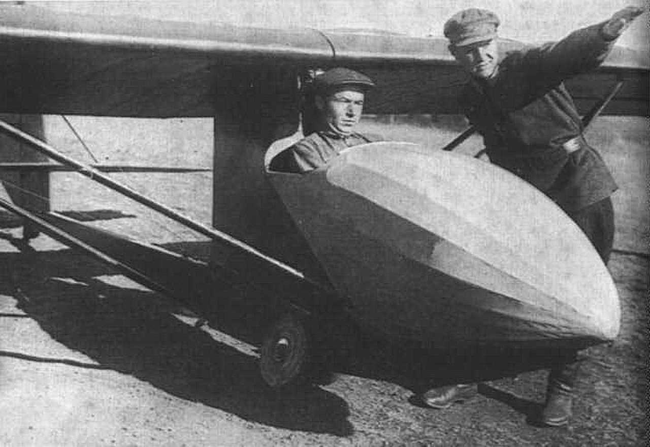

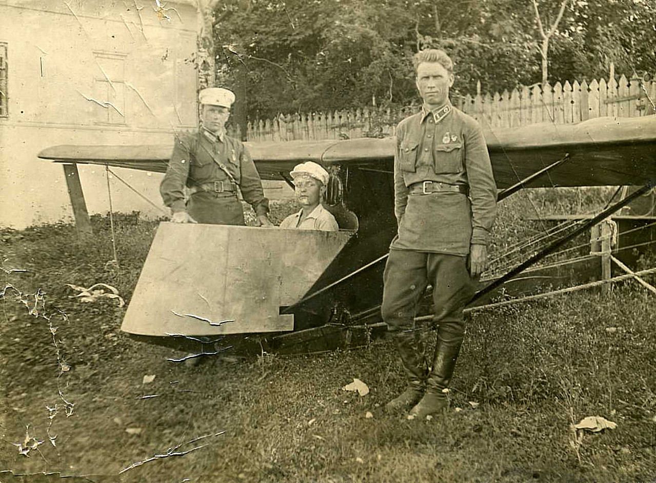

Вторая фотография подписана как Bs-1, наверное все таки Пс-1.
БСы начинались с Бс-3.
    234,3 КБ · Просмотры: 271
    74,1 КБ · Просмотры: 323
А чтобы был такой результат, сегодня не следует использовать перкаль, клейстер и казеиновый клей, а использовать специальную синтетику для ультралайтов и полиуретановые клеи!
Кррассота,аппаратец,этот что с УПАРовским обтекателем!!! На этой фотке, более правильной формы обтекатель :IMHO. А вот дядлы действительно суровые!

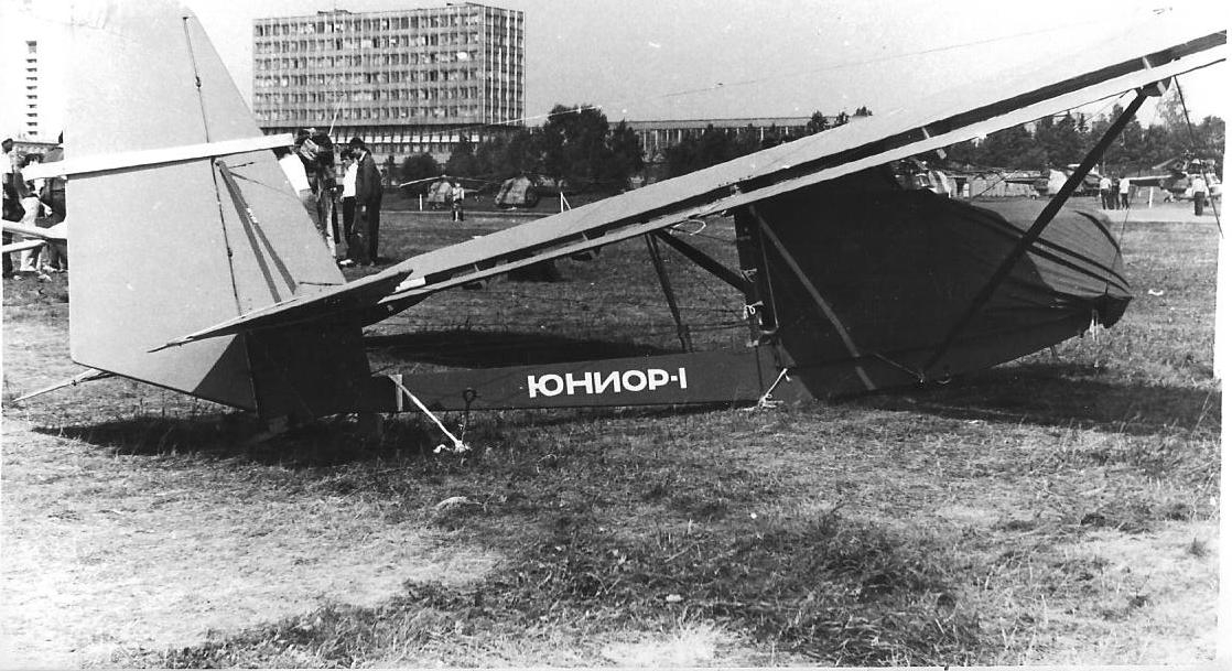

По поводу другого крыла на А-1 - попалась вот такая статья.
Возможно полученные характеристики аэродинамического качества завышены...
По части К "Юниор-1", в статье чистая фантастика (МЛМ)! С крылом такого удлинения и подвесным элероном К=16,2 не будет! Мы еле-еле его накребли на планере с закрытой обтекаемой кабиной, крылом бОльшего удлинения, с круткой и обычными элеронами! У планера УК-00 с открытыми кабинами, тем же профилем, и бОльшим удлинением, К=12. И большой вопрос-как они его замерили? Мы при испытаниях затягивали планер лебёдкой на высоту на 300м, и пилот выполнял скоростные "площадки" на базе около 1 км. Возможно, на форуме есть люди, участвовашие в испытаниях "Юниора-1",которые моглибы это разъяснить.
Нашлось в архиве фото "Юниор-1" на слёте СЛА-87. К сожалению зачехлённого.
    139,5 КБ · Просмотры: 405
