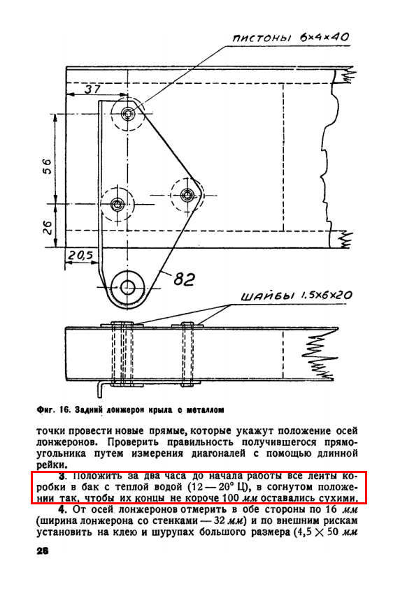

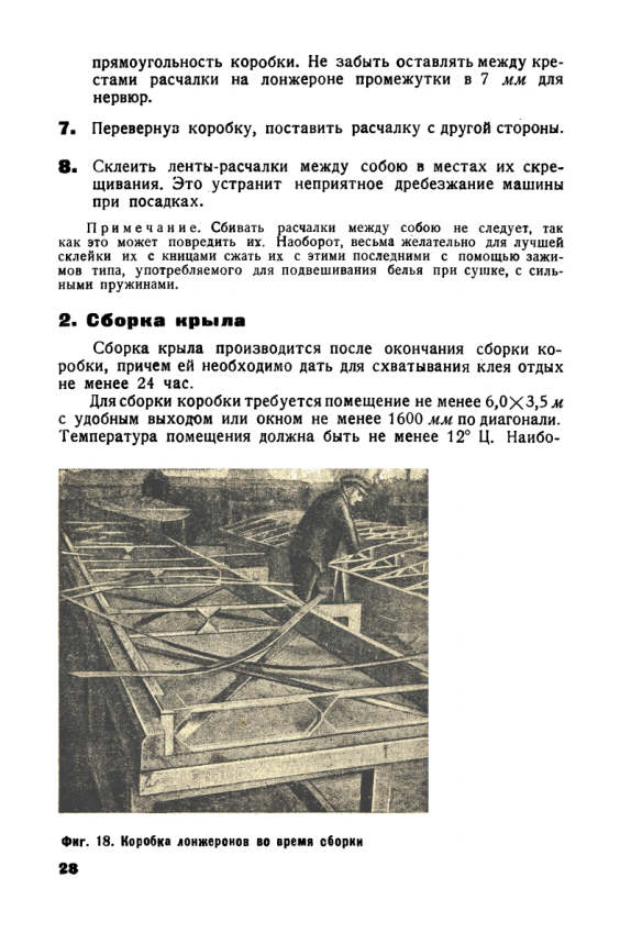

А с чего вы взяли, что эти ленты-растяжки надо вымачивать и натягивать?
Ведь если их несимметрично натянуть, с разным усилием, то это даст крутку коробки лонжеронов. которую покосами потом не выправить.
Да вот и я думаю, в чем смысл вымачивания. Ведь дерево рабухает  в поперечном направлении, а в продольном при распаривании почти и не удлиняется. Я понимаю что для гибки нужно размочить, а для натяжения...? Смутно представляю этот процесс. Я что то и не нашел ничего про это.
Их надо вымачивать и приклеивать. Натянутся сами. Так делали в то время. А верите вы в это , или нет ...неважно.
Внешние слои фанерных лент как раз и натянут. Внутренний, конечно, практически не будет участвовать в натяжении.
Поэтому нужны водорастворимые клеи, казеин В 107 -лучший из них.
а если какркас криво натянется? как потом исправлять? Это же диагональный элемент с коротким плечом. Небольшое рассогласование длин и лонжеронная коробка пойдет винтом.
Средниче части водой смачивают перед склейкой и все. А сам каркас в стапеле закреплен
можно все время мокрой тряпкой промакивать, пока с двух сторон не прикрепите диагонали.
Так я ж именно про это и говорю. Про неоднородность материала или неодинакого намокания, или разной степени усушки. Если с противоположных сторон натянется поразному. ТО коробка пойдет винтом.
он в полет со стапелем полетит?
Вы же все видели доски на рынке. какие они бывают кривые. Это именно от неодинаковости высыхания. и различия в структуре древисины с разных сторон.
Расчалки нарезанные с одного листа, вымоченные ВСЕ одновременно, (одинаковое количество времени были в воде), после приклеивание на место и последующего высыхания дадут ОДИНАКОВОЕ усилие натяжки. Это же элементарно!!!
Вы пытаетесь оспорить то что проверено многолетним опытом строительства и успешной эксплуатации нескольких тысяч планеров.
Кроме чертежей есть ПОДРОБНЕЙШЕЕ описание сборки планера, делайте как написано и получиться как надо.
Если каркас получился кривой, тогда аккуратно отколупываешь халтуру, перечитываешь инструкцию и клеишь НОВЫЕ расчалки.
И так до тех пор пока не получится ровный каркас.
Если не торопится и делать ВСЕ аккуратно, с проверками геометрии каркаса, все получится с первого раза.

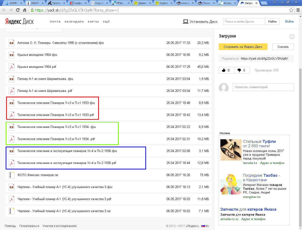

А где найти такую инструкцию по сборке? Не смог найти такую. Только по эксплуатации. может свежие ссылки есть. Эти уже не работают.
В теме где множество нерабочих ссылок я уже объяснял почему они не рабочии и дал ОДНУ ссылку на ВЕСЬ архив файлов по планеру А-1 (Ус-4).
В этой теме, в конце самого первого поста есть такая же РАБОЧАЯ ссылка на ВЕСЬ архив файлов.
Дублирую ссылку еще раз!​
:~) https://yadi.sk/d/Ig2ZsGLV3HJq4K :~)​
Нажимая на ссылку вы попадаете на яндекс диск с перечнем доступных для скачивания файлов.

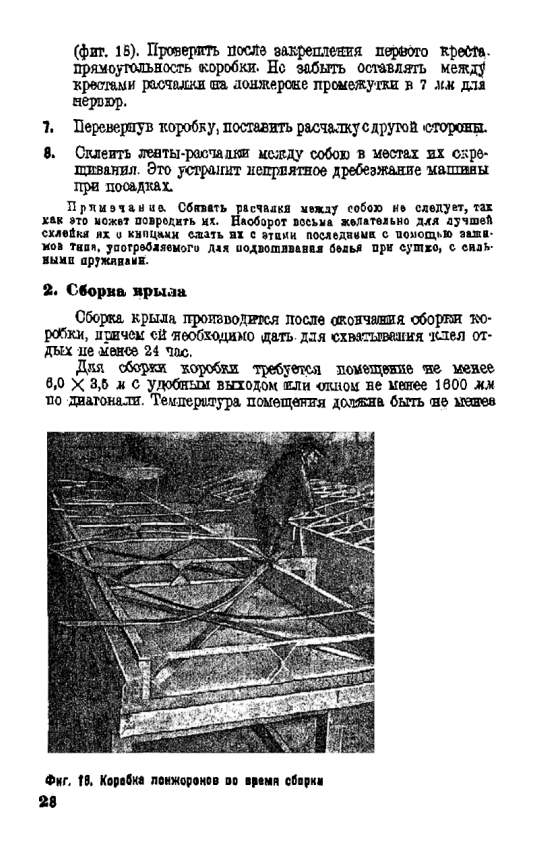

    155,7 КБ · Просмотры: 212
Цветными прямоугольниками я выделил три "Технических описаний Планеров...." разных годов выпуска.
В чем их разница.
Самое первое, из свободно доступных, описаний было "Техническое описание Планеров У-с3 и П-с1 1934." паршивого качества сканирования, там не то что чертежи НО даже читать текст было сущим наказанием.
В сети я нашел продавца который подорвал "Техническое описание и эксплуатация планеров Ус-4 и Пс-2 1936" С ХОРОШИМИ сканами страниц!
На меня что то нашло, я задушил жабу и купил ее!  :-?
Однако прочитав ее я понял что там НЕТ описания сборки планера!!!  :STUPID
По тому что в 1936 году было решено отказаться от производства и распространения КИТ наборов для самостоятельной сборки планера. О чем они в предисловии честно сообщили об этом изменении.
Вместо описания сборки они очень сильно расширили тему эксплуатации планера.
В двух предыдущих выпусков Тех описаний за 1933 и 1934 год описание было, НО то что имелась, за 1934 год меня просто бесило, если прочитать было еще как то можно то поясняющии чертежи были просто не читабельны.
В общем, у того же продавца было и "Техническое описание Планеров У-с3 и П-с1 1933" НО я тогда выбрал именно Ус-4 за 1936 год, думая что это более свежее и значит лучшее.   ;D Кто же знал что будет такая засада!
На меня опять что то нашло  :-? и я купил и это "Техническое описание Планеров У-с3 и П-с1 1933"
Качество шикарное и содержание абсолютно идентичное что и в паршивом за 1934 год.
КОРОЧЕ, ПОДРОБНАЯ инструкция по сборке планера читайте Тех описание за 1933 и 1934 год.
А эксплуатация его, это Тех описание за 1936 год.

А по поводу вымачивания фанерных расчалок у Антонова О.К. (вроде) расписано (книги "Планеры самолеты" или "Десять раз сначала") там и про крафт бумагу кстати есть 😉
Ну вот скачал теперь понятно, всё есть, спасибо за разъяснения. А я два раза перечитал, думал может пропустил чего 🙂
Я тоже где то встречал описание этого процесса, кроме Тех. описания, НО никак не вспомню где.
Если найдете оставьте координаторы где это можно прочитать.

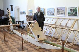

Недели две назад, копаясь в поисковике, случайно наткнулся на фото которое я раньше не видел.
НО с очень знакомым силуэтам планера Ус-3 или Ус-4!
Естественно я заглянул на страничку где фотография размещена.
http://semantic.uraic.ru/post/postb...t=1&f=p&q=false&q2=false&index=true&plus=true
Там оказалось целая куча старых фотографий и статья посвященная планеристам города Камышлова тридцатых годов!!!
Каково же было мое удивление когда, покапавшись на этом сайте, я нашел вот это!
http://kam-news.ru/planer-rodom-iz-tridcatyx.html
Статья написана в октябре 2015 а планер на фотографиях наполовину уже сделан!!!
Строительством планера занимается руководитель кружка авиамоделистов города В.А. Суворов с единомышленниками.
Источник: «Камышловские известия»
Порывшись в интернете я все таки нашел следы этого планера!
http://www.kam1.ru/e107_plugins/forum/forum_viewtopic.php?141793.40
Там же на сайте Камышлова я нашел в одной из веток номер телефона автора этого планера, долго не думая решил позвонить и узнать как продвигается строительство.
Говорили мы долго, вернее я больше слушал, изредка задавая вопросы.
Виктор оказался очень общительным человеком рассказал всю историю создания этого планера.
На его странички в одноклассниках, фотографий по строительству еще больше.
Да и вообще там очень много фотографий самолетов, Виктор в прошлом был техником на военных аэродромах.
https://ok.ru/profile/564376319293/album/600786887485
К сожалению Виктор не зарегистрирован на нашем сайте, поэтому я с его разрешения, рассказываю вам о его строительстве планера.
Знакомитесь!
Виктор Суворов с права и Валерий Галкин с лева, строители Камышловского планера.
Что интересно, уговорил Виктора строить планер Валерий!
В 2012 году это дело началось.
В начале, как обычно, замаячила БРОшка НО Виктор отказался от неё и предложил делать А-1 по чертежам книги Шереметева.
Делали они планер в основном летом урывками, зимой в мастерской было холодно и клеить нельзя было.
НО что примечательно в их планере, ВСЕ крыло сделано с использованием ТРЕХ МИЛЛИМЕТРОВОЙ ОБЫЧНОЙ ФАНЕРЫ!!!
Кроме лобика ЭЛЕРОНОВ, там они поставили тонкую, авиационную фанеру.
Лоб крыла стеклоткань по пенопласту.
Я естественно попросил взвесить его, НО к сожалению они уже ВСЕ упаковали и подвесили на хранение, до следующей весны.
Виктор уверяет что весит килограмм 25-27.
Сейчас они занимаются железом, тросами и прочим такелажем.
Матерьял для обтяжки крыла уже куплен, синтетика, забыл как называется.
В общем, думаю в следующем году, может и не полетят, НО в кучу соберут.
Вот такие новости, однако.
