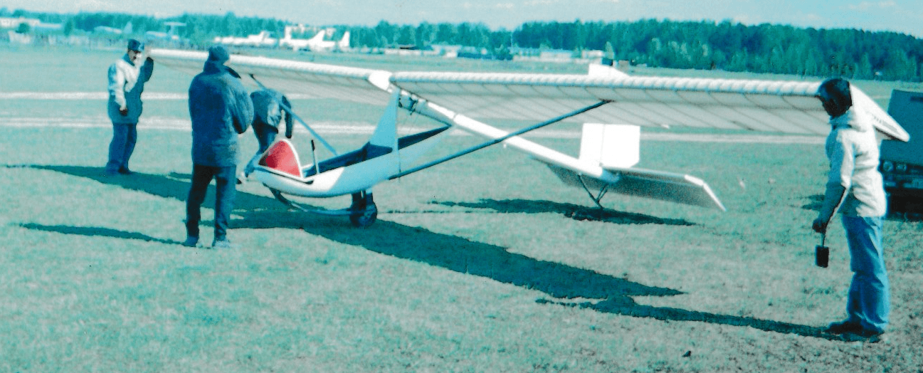

Стеклопластиковый планер "Пеликан". Масса пустого 85кг. Площадь крыла 10,67м.кв. Скорость сваливания 50 км/ч. Профиль крыла Р-3А 15.5%. СЛА 1987 г.
3 место в классе учебных планеров.

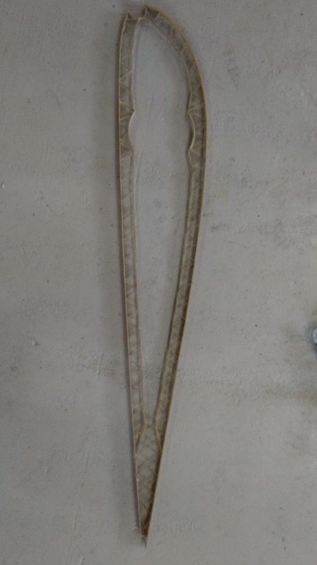

Нервюра крыла.
по всей видимости это стеклопластик :rolleyes:
мне известно повествование о том как Ошкинис упражнялся с нервюрами, созданными посредством намотки пропитанной связующим стеклонитью на некую оснастку
если эта нервюра по той же технологии, то как она сделана?
просматриваются три элемента:
- полоска образующая внешний контур
- полоска образующая внутренний контур
- соединяющая те полоски нить
смею предположить, что собиралось все на пенопластовой болваночке, сначала выкладывались полоски, а когда оные достигали "на отлип", моталась нить, после полимеризации болваночку растворяли
а может и не болваночка, у Ошкиниса какие-то гвоздики фигурировали
и вот еще
как обеспечить ровный шаг намотки?
как пропитывать нить пред намоткой? погружать требуемую бухту в связующее, отжимать излишки и манипулировать этим клубком? брр 🤨
VeSiL
д.Топкая
Ошкинис формовал такие нервюры и в Аэропракте, благо в нем работали по многим направлениям: ретро конструкции, матричные (Квики) и дюралевые.
На полистирольной поверхности по контуру нервюры с шагом 30-50мм забивались гвозди, выступавшие на 10мм. Шляпки откусывали.
Ровинг (0,3 или 0,7) установленной заранее длины пропитывали в ванночке с разведенной смолой, валиком отжимали излишки и в резиновых перчатках (намыленными ладонями и высушенными) выкладывали контуры нервюр. Гвозди смазывали эдельваксом, воском, солидолом (на выбор).
Стамеской, отвертками затвердевшая нервюра отделялась от поверхности, легко соскальзывала с гвоздей...
Но, матричные технологии открыли возможности создания ЛА с качеством недостижимом всеми прочими. Примером тому является весь современный парк немецких планеров.

Доброе утро. И не второй вариант. На плите ДСП набивались гвозди и наносился Эдельвакс. Пропитанная смолой стекло нить наматывалась на гвозди в несколько слоев. Внутренняя балка образована несколькими слоями стекло нити. Полка нервюры формовалась отдельно в специальной форме изготовленной из нескольких слоев стекло ткани и прижималась обжимкой изготовленной из ДСП, повторяющей профиль нервюры с верхней и нижней стороны нервюры. На обжимке наклеена вспененная резина. Все это приспособление грелось в печке. Если память не изменяет, на изготовление уходило 45 мин. Я в этом проекте принимал минимальное участие, но весь тех процесс мне известен.
