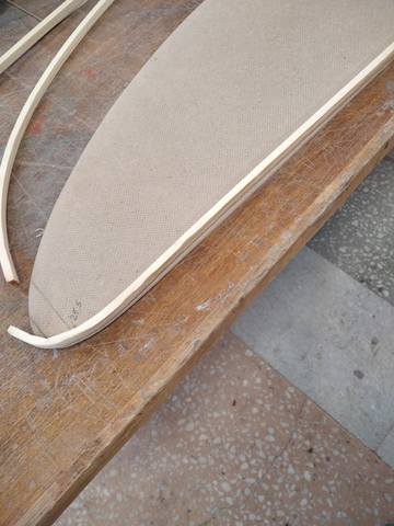

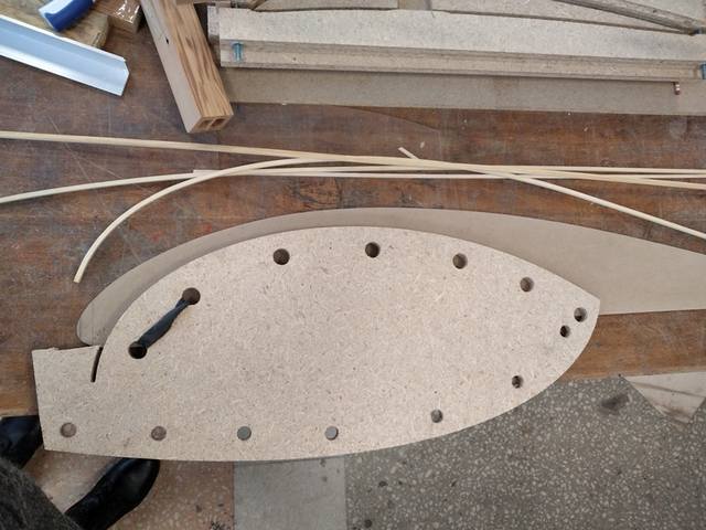

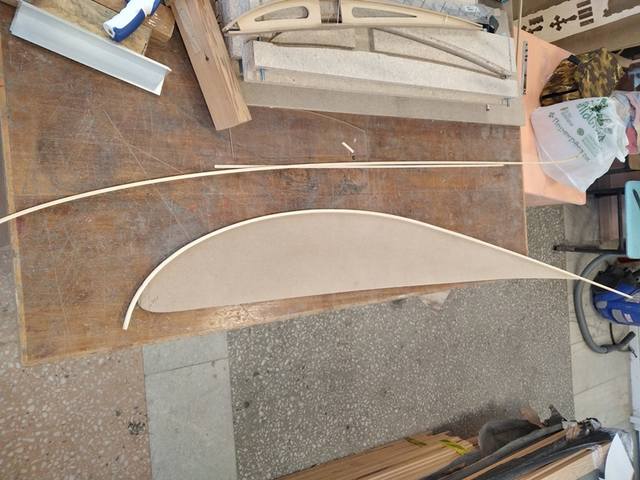

"Ура-а-а!!! Заработало-о-о!!!" (Цитата. Кот Матроскин). Шаблон для гибки верхней дужки нервюры подобран. Реечка лежит там, где надо.
Для того, чтобы получить искомую форму, гибочно- сушильный шаблон стал вот такой формы (верхняя часть. Нижняя- один из этапов подбора):
Ну и результат поиска формы нижней дужки:mad:. Фу-у, яка гидота... Заломы, корявости... Слишком крутые изгибы относительно профиля. Бум подбирать нужную форму. Там чуть дальше носка имеется хитрая впадинка. С ней нужно будет побороться.

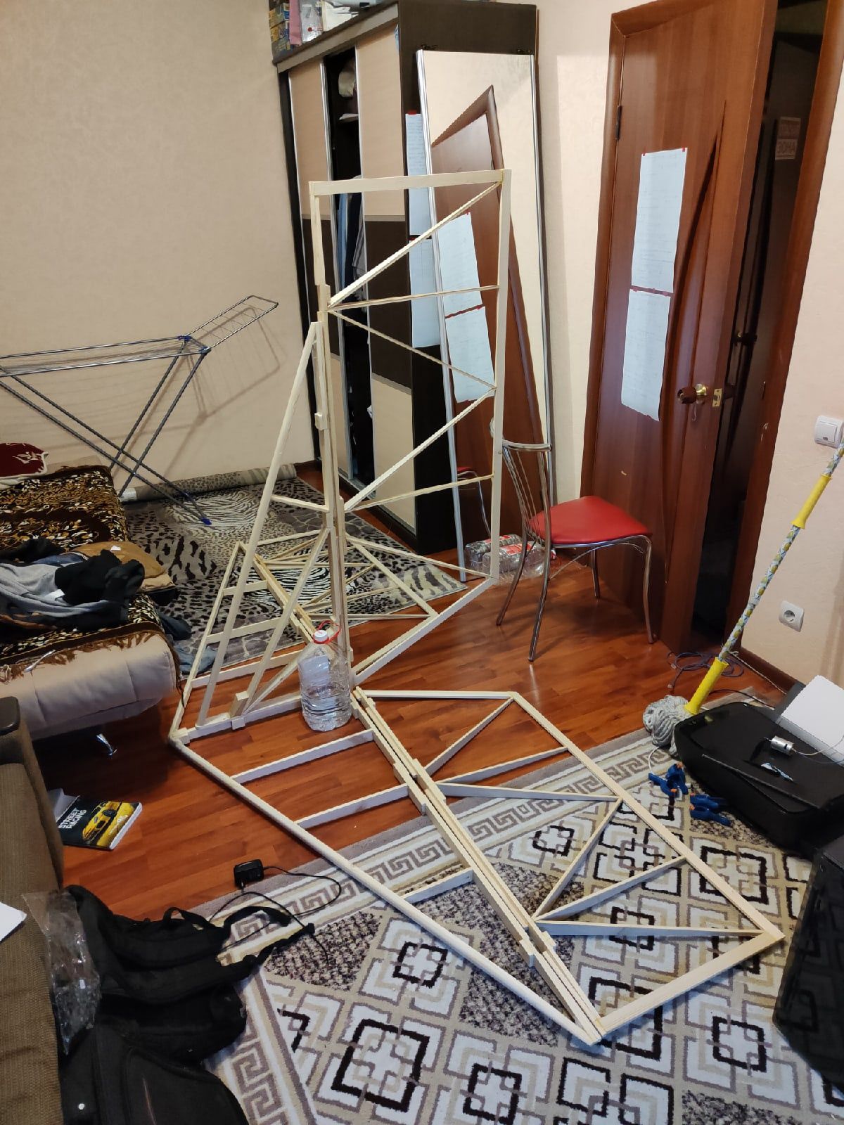

фанерные косынки желательно ставить ДО снятия со стапеля-чертежа во избежание перекосов и ненужных нагружений каркаса...
Приветствую. Фанерные косынки при приклеивании можете прибивать маленькими гвоздиками. Латунными или обмедненными.
Я это уже слышал, у меня нету гвоздиков и Косынки я пока не собираюсь клеить, клеить кстати буду тем же клеем что и все остальное клеил, но это потом, сейчас будет хвостовая балка

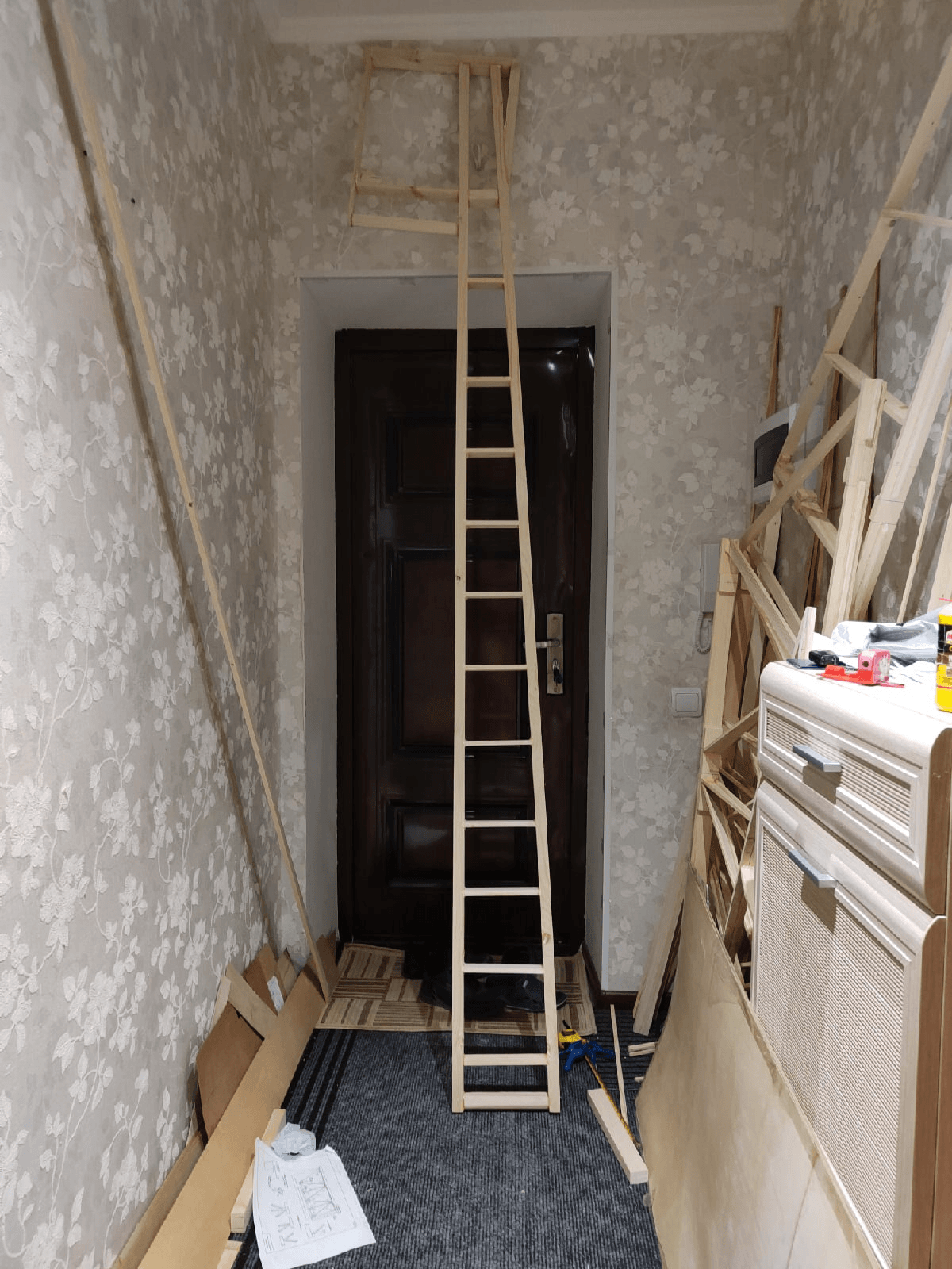

Циркулярка рейсмус Лобзик ручной ножницы элетро шлифмашинка.торцевая щлифмашинка электролобзик дремель электрорубанок
Здравствуйте, подскажите пожалуйста по поводу того как гнуть доску, мне говорят о том что доску как-то паром гнут, вот я хвостовую балку сделал и сей перехожу к центральной ферме, а я никогда еще не гнул доски. Если видео есть которыми вы пользовались или сами можете показать то пожалуйста дайте ссылку
