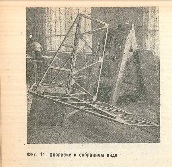

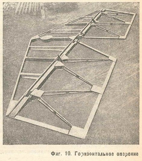

Пока вы давите клавиатуру с пеной у рта! Я строю!
Мордар
смотрим как сделано горизонтальное оперение. И что у вас.

Искривление задних кромок тканевой обшивкой-знакомая проблема. Потом при ремонте, мы заневоленные кромки оклеивали сантиметровыми полосками углеткани ЭЛУР с обеих сторон. Жёсткость кромок возрастала многократно.

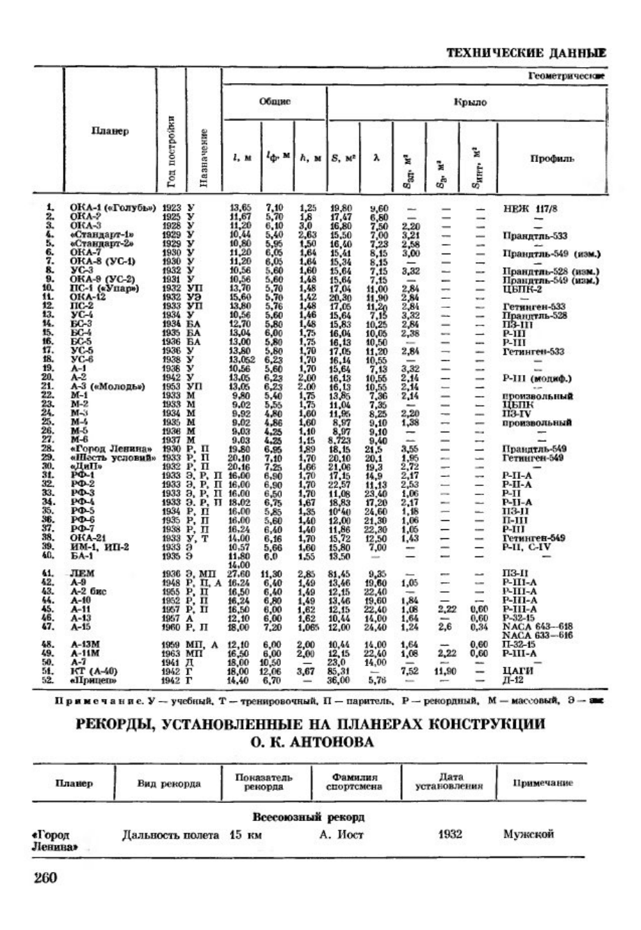

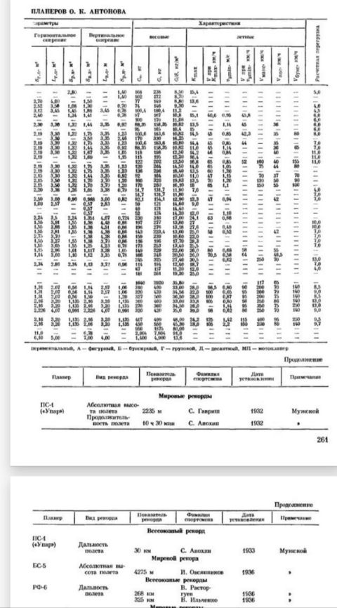

У нас наверно книжки не любят читать ,где приводят множество данных и сам конструктор описывает и + и - своих аппаратов.
Вот табличка аппаратов О.К.Антонова.
htmlimage?id=cp8p2-9hbmqaurn0w5c92pydgym1j394zvc6y8itmyljxpv85obyrttseczdgi7nuvp3r4hzfbivx7li5...png

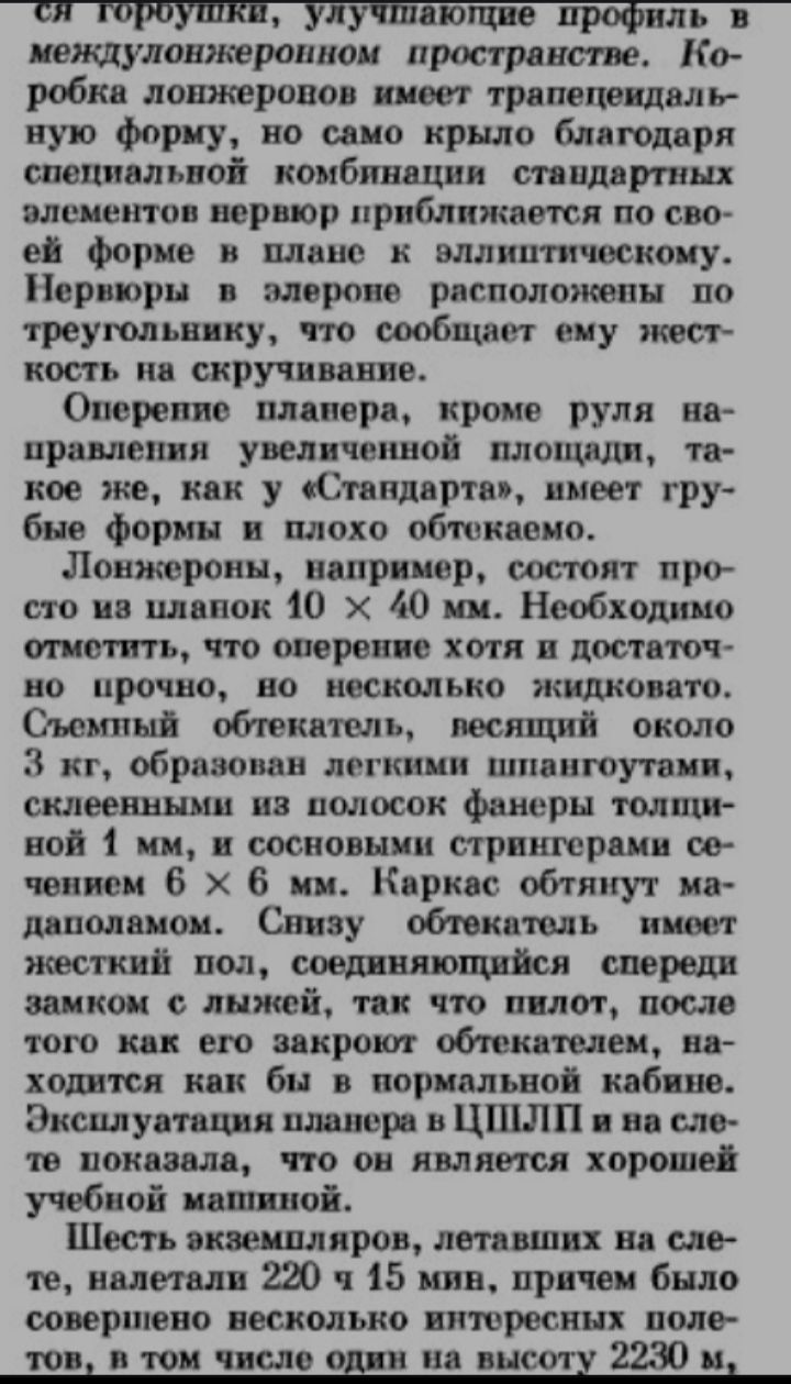

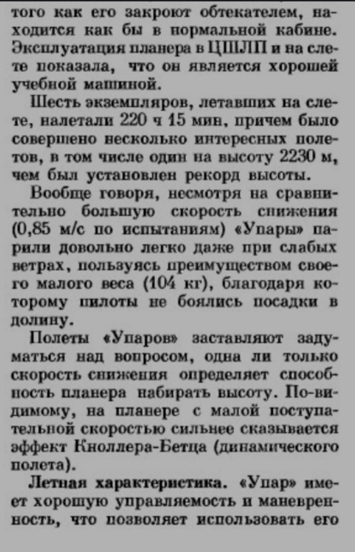

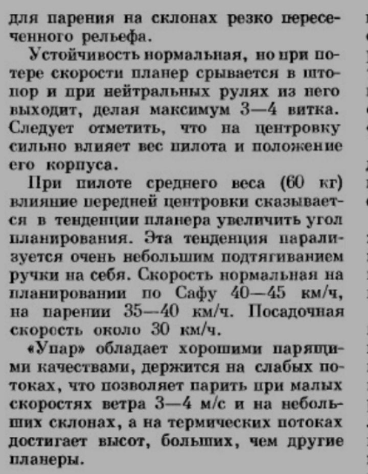

Сейчас не модно летать перед грозовыми тучами,а тогда это была возможность хорошенько выпарить и улететь на утлых аппаратиках. Но эти аппаратики типа Упар ,которые тогда считались слабенькими именно так и летали. Про Ус 5...6 и тем более Бс3....5...6 имели не меньше 7 дже. Так как для них бралось от 7...10 дже. И профиля ненавистные ,в том числе Р3....2 и им похожим. И эти брёвна и пилотаж в обязательном порядке и парение и в слабых и сильных динамиках и термиках. Может чтото в головах чтото застряло ?) ...

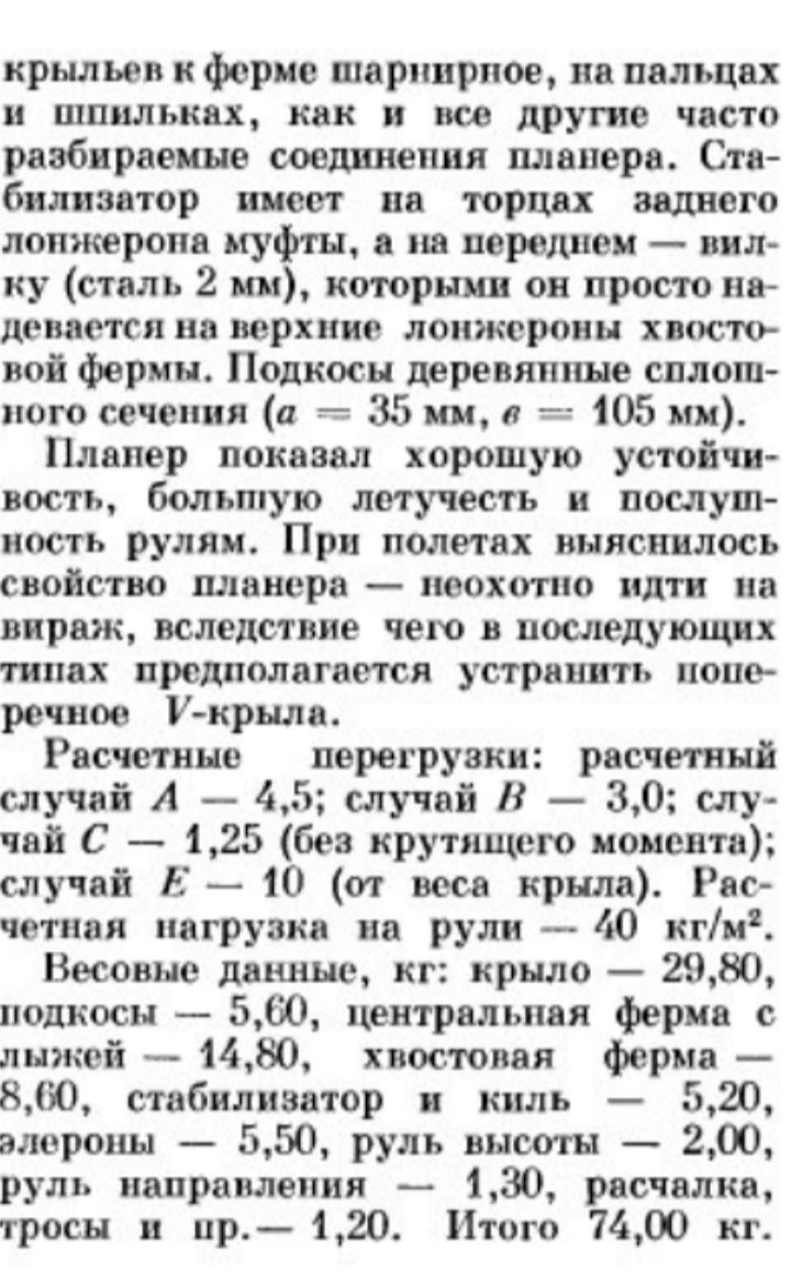

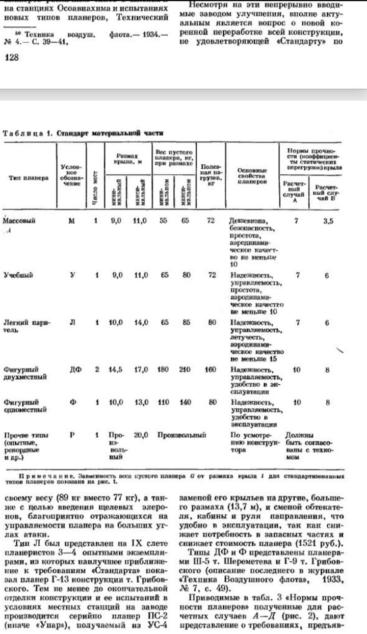

Немного вырезки с книжки..
и сводка весов для Ус 2...3...4
и как сильно ржал Джем,и это при условии что многие сечения были с запасом,учитывали не качественный материалл и изготовление. И это начало 30-х годов.
Далее , и Харакка 1...2 и SG38 с качеством от 10...10,5 ед ,причём харака слизана с Ус 4...кроме хв балки. У Ус 3...4 и А1 АК не меньше 11ед при том что аппараты со слов конструктора были не лучьшего качества изготовления.
И приглядется ,аппараты типа Ус3...4 и А1 изначально готовили с кабиной ,то есть учлёт сразу привыкал к дисциплинам авиатехники,а сам аппарат изначально шёл как более совершенная учебная техника ,а конструкторы шли к аэродинамическому совершенству и при этом не перетяжелив машину сравнивая с одноклассниками типа SG38 и им подобным этого класса ,который весил с обтекателем меньше 100кг,в разных источниках от 90кг и колёсами под 96..98кг. Тогда как тот же SG38 весили - весит от 100 и больше кг с тросами вместо подкосов,а эти троса и настраивать и регулировать нужно и сопротивление создаёт не меньшее......И гдеж это бревно? В чём оно?

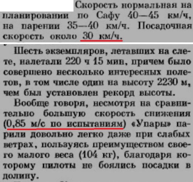

Ни одного планёра А-1 и его модернизаций я не видел в живую и на видео что бы они летали!
А Немцы блин летают...
имеющий глаза да увидит:
P.S. как в той поговорке: "что русскому хорошо, то немцу смерть"
слабо добиться таких параметров?
KAA
Ненавижу Солидворкс!
Вопрос конечно, как они эти параметры измеряли? Мы вот, 25-30 лет назад, тоже свято верили показаниям УСа, потому, что не могли их проверить, а когда вскорости появилиcь доступные навигаторы GPS, замерили и удивились-при малых скоростях и больших углах атаки, УС с ПВД-6 занижал скорость на 10-15 км/ч запросто. Может с трубкой Вентури было бы иначе? А вот ПВД на Ан-14 по этой причине сделали качающимся, как горизонтальный флюгер.
Скорость снижения тоже нужно определять замером времени потери высоты 100-200 м с установившейся скоростью в прямолинейном полёте, а многие ли так делали? :unsure:
