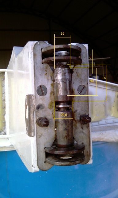

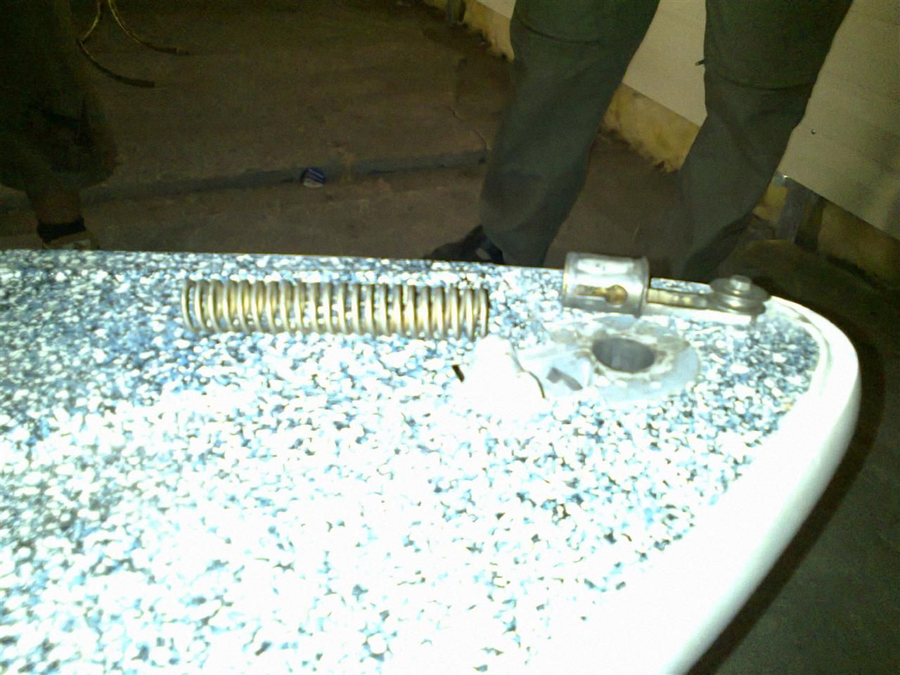

Еще ролик и пружина:

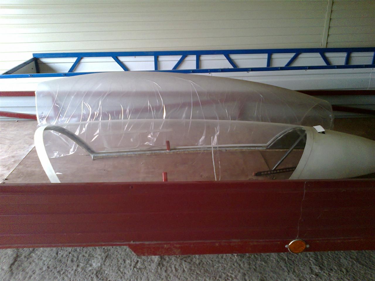

Фонарь Кобры и стекло, выдутое Федоровым. Встанет без вопросов. Возможно, получится чуть более выпуклым, чем родное, но на ЛАК-12 нас такая ситуация полностью устраивала 🙂. Стекла летают уже несколько лет, вопросов нет. Клеили на жидкие гвозди, марку можно уточнить.

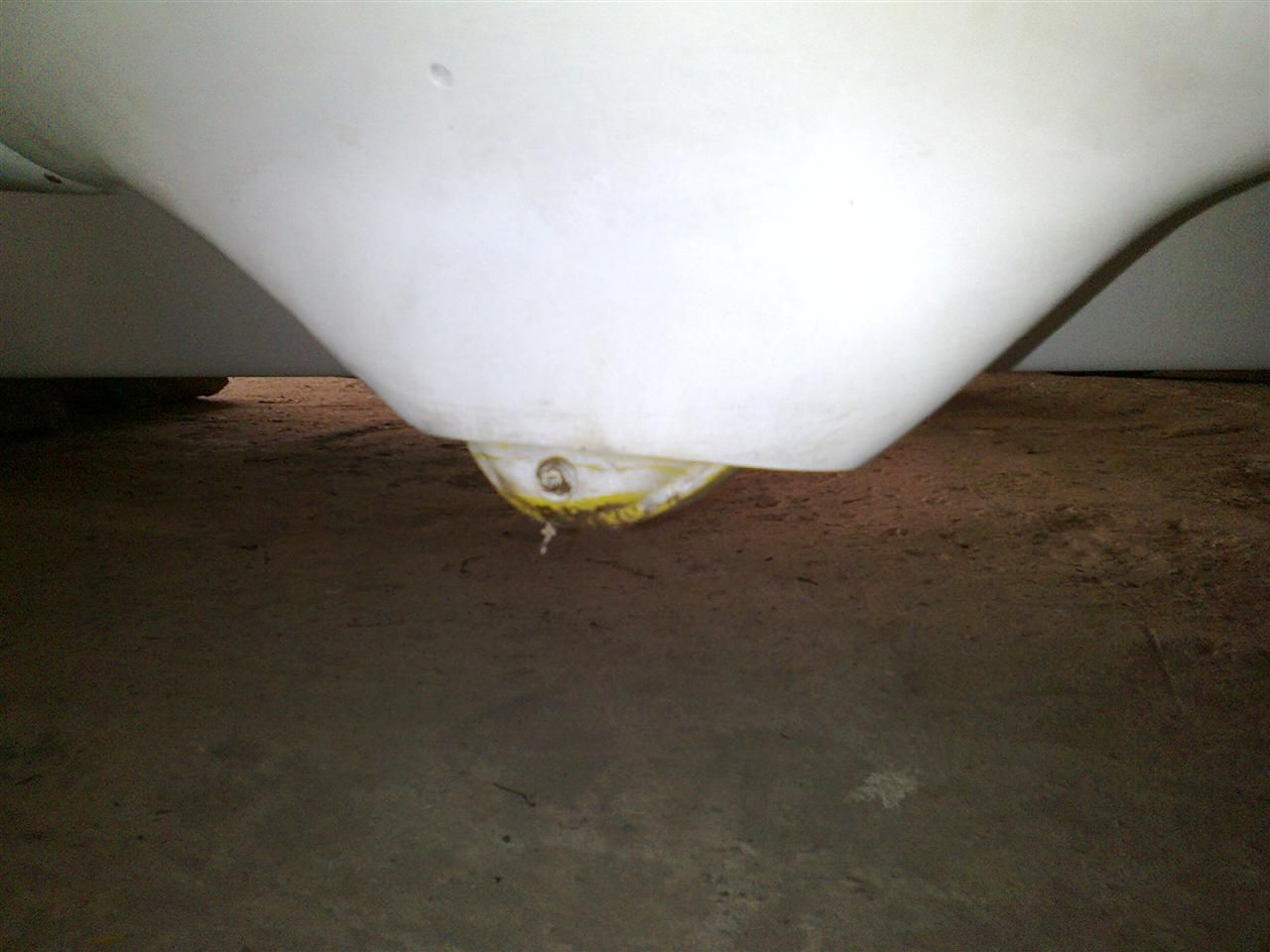

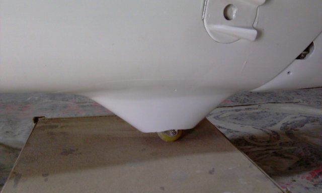

Родной костыль. Фото не сильно удачное, не обессудьте. Внутри "колодца" упругий резиновый элемент, снизу стальная полоска, чтобы не истирался.
    98,9 КБ · Просмотры: 217
Судя по вашим фото, у вас полностью удален узел сброса фонаря, вместе с тросовой проводкой, и направляющей на фонаре нет. Если есть возможность добыть заводское - лучше так и сделать. Но в принципе, если есть доступ к станочному парку, и люди за станками стоят нормальные - можно и самому все изготовить.
А вместо костыля я бы в вашем случае закрепил колесико как на Янтарях, с обтекателем.

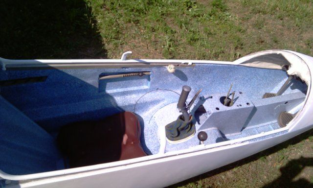

Огромное спасибо DimNsk, за подробные фотки и информацию, теперь хоть у меня есть представление какой он, замок фонаря. Еще только непонятно, каким образом фонарь "замыкается" в закрытом положении? Стекло просто приклеивается, и никаких винтов нет?

То Bezumec86- поднять планируем в конце августа- сентябре, как фонарь сделаю. Жаль, нет фотки какой он был изначально, а вместо замка стоял закрученный вертикально сквозь нос фонаря обычный шуруп!
Недавно узнал (из сети, ест-но), что на "Янтаре" или "России" фонарь может не улететь при сбросе, его еще надо толкнуть рукой. На "Кобре" с такой пружиной, наверное и не заметишь как он исчезнет... ;D
Стекло клеится. Хотя можно и винтами впотай закрепить, но там концентраторы напряжения получаются, трещины могут пойти. Хороший клей - надежней.
Про замыкание: при движении назад, если мне память не изменяет, ролики на рамке фонаря попадают в ямку, и для сдвигания веред нужно усилие. Специального замка нет. В полете фонарь прижимается набегающим потоком 🙂.
Продолжение. Получившийся "костыль" и основа зализы крыла. Подстыкуем крылья, выведем форму.

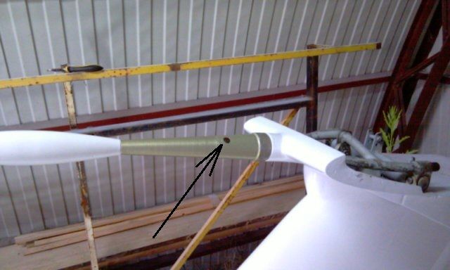

Кто знает, что это за винтик? Выкручивается- коротенький, но дальше ничего не происходит... Предполагаю, что это для снятия противовеса (если так, он выкручивается или вытаскивается?) в данном случае противовес стоит мертво- закис, наверное...

Еще только непонятно ,каким образом фонарь "замыкается" в закрытом положении? Стёпа если внимательно рассмотришь  фото с поста 56 то увидишь защёлку которая расположена между роликом и выступом<это ось защёлки> а защёлка соединена тросиком с ручкой < шариком > под прибор ной доской.

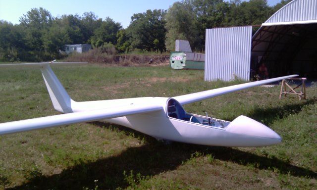

ОК, спасибо за уточнения, тем временем аппарат приобрел вот такой вид:
и, естественно, два вопроса:

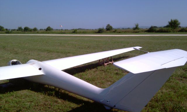

1) Существует ли простой и легкий способ сборки планера "Кобра"?
2) После сборки оба элерона стоят чуть-чуть "вверх" на 7 мм от поверхности крыла- это что, конусы не встали как надо?

..... два вопроса:
1) Существует правильный способ сборки - по инструкции. И все остальные.
2) Стоит внимательно просмотреть всю проводку управления по крену. При нейтральном положении ручки элероны симметричны?
С элеронами разобрался- разумеется, вся проводка в норме, просто задние конусы крепления крыла в фюзеляже нужно немного вкрутить.

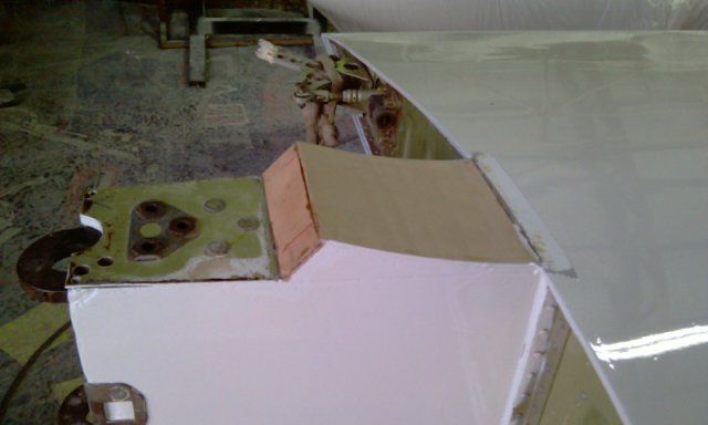

А вот что должно стоять вместо гвоздя? (Фото).

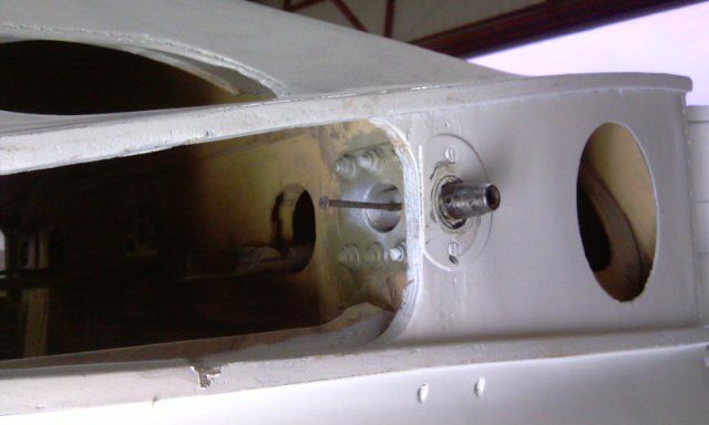

Это римский болт крепления крыльев между собой, с основными размерами. Материал- сталь, какая точно сказать не могу. Соединяющий болт- пустотелый, внутри шестигранное отверстие под ключ, снаружи резьба внешним диаметром 15, 5 (М16?) шаг вроде 1,0. Конусы шлифованные, по бокам имеют пазы, в которые входят направляющие пластины. Разумеется, в одном конусе правая резьба, в другом левая.

Степа, спавибо кое-что ясно, но не до конца.
Какая длина самого болта? и по пазам на конусах непонятки- если можно скинь фото.
Как я понял, щестигранным ключем заворачиваем болт и конусы расходятся и заклинивают уши полукрыльев. Так?
