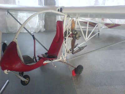

Эх,давненько меня не было. дело движется.. , хвост восстановлен, осталось обтянуть тряпкой(кто бы сказал как это делать ) самолет приобрел новый мотор, даж с электростартером,моторама тоже новая, центр масс двигателя опустилась ниже,стаблизатор  установлен в векторе тяги, занимаюсь электропроводкой. скоро первый запуск !!!

Игорян и ты тут?  привет. новая моторка просто заглядение . осталась мелочевка,скоро можно снова летать 🙂
BUR - пожалуйста,рад что  одного  из двух поломатых мы в строй
поставили 🙂
Фузеляж готов,новая приборка, поставил приборчик мониторинга двигателя офигенный,
Я  завтра за винтом,наконец-то привезли, вечером буду заводить.
потом крылья под шпаклевку-покраску.

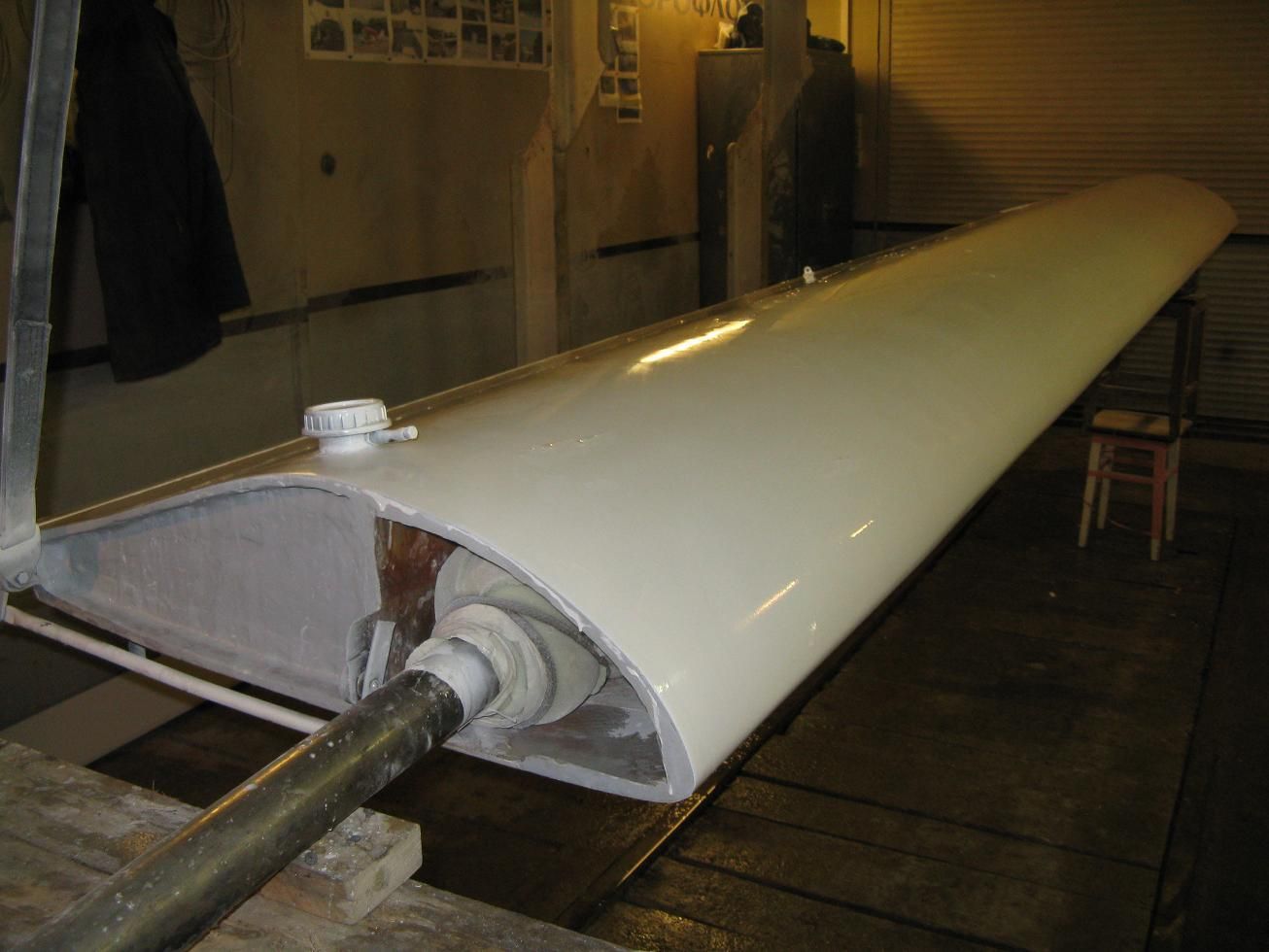

Сверху заливная горловина, а с низу сливной штуцер от крыльевого бака. Временно заглушен. В каждом полукрыле выклеил баки по 20 литров. Планирую снять основной бак ,который создает вредное затенение перед винтом.
