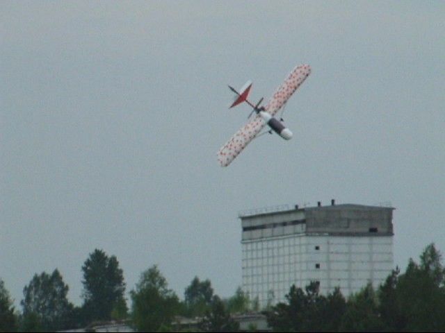

На моем ЛАК-16 угол подбирал опытным путем, для чего сделал пластину с несколькими отверстиями. Итог - на крейсере летит с отпущенной ручкой, как собственно и должны летать самолеты.
Самолет летает сам, если курсант ему не мешает !

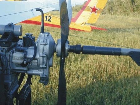

   Выше надо поток направить....... 🙂
кстати можно на пальцах обьяснить почему? [/quote]
Конечно! Воображаемая ось вращения винта в районе ЦТ при этом будет опускаться и сила тяги будет приложена ниже ЦТ!  Вообразите человека на турнике(это ЦТ) сидящего, если его сзади толкать за ноги, у него нос пойдёт вверх ;D ! Так и у самоля! 🙂
У Вас сейчас получается в спину толкают! 😉
 У самоля с тянущим винтом всё наоборот!! Поток опускать надо!
  Интересное решение нашел в инете. И редуктор родной и центр масс низко и поток в стабилизатор.
Свой ременной есть смысл поменять на надежнай шестеренчатый редуктор.

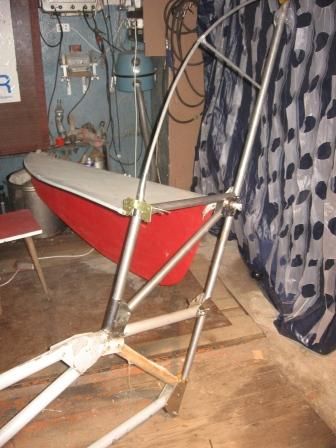

понемногу хвост обрастает мясом. Я таки приподнял стабилизатор на уровень оси вращения винта.Правда обьем работы утроился, но это не страшно.фотик картинку исказил невероятно.

Банзай.труба найдена,заменена.  хвост готов, надо только обтянуть перкалью,покрасить  и перековать троса управления и растяжек.

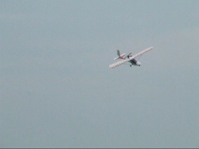

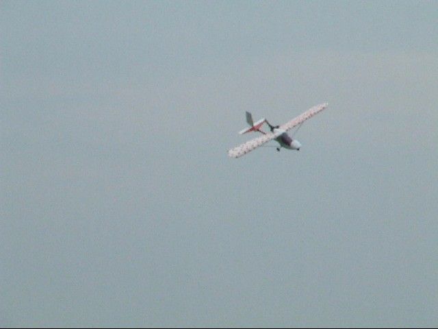

Privet vsem,
Rebiata, brosaite eti stucki so starimi kriljami.
V litve tragedijej zakoncilsia poliot samodelki s podobnimi kriljami.
na krucenije ispitaite - (eto i javilas' pricinoj tragediji) i vsio stanet jasno.
u nas kinulis' usilivat' lanzeroni + naklejivat' dopolnitelnije sloji na lobik. nekotorije staviat vtoroj lonzero i vtoroj podkos. posle neskolkix mesiacev trudov bolshenstvo zdravomislashix priznali cto proshe novije sdelat'.
Prismotrites' vnimatelno na pravoje krilo - eto ne fotoshop.
PODUMAITE, PODUMAITE prezde cem delat' samoliotiki s takimi kryljami, poberegite rodnyx i blizkix.
S uvazenijem
Eduard
Litva
