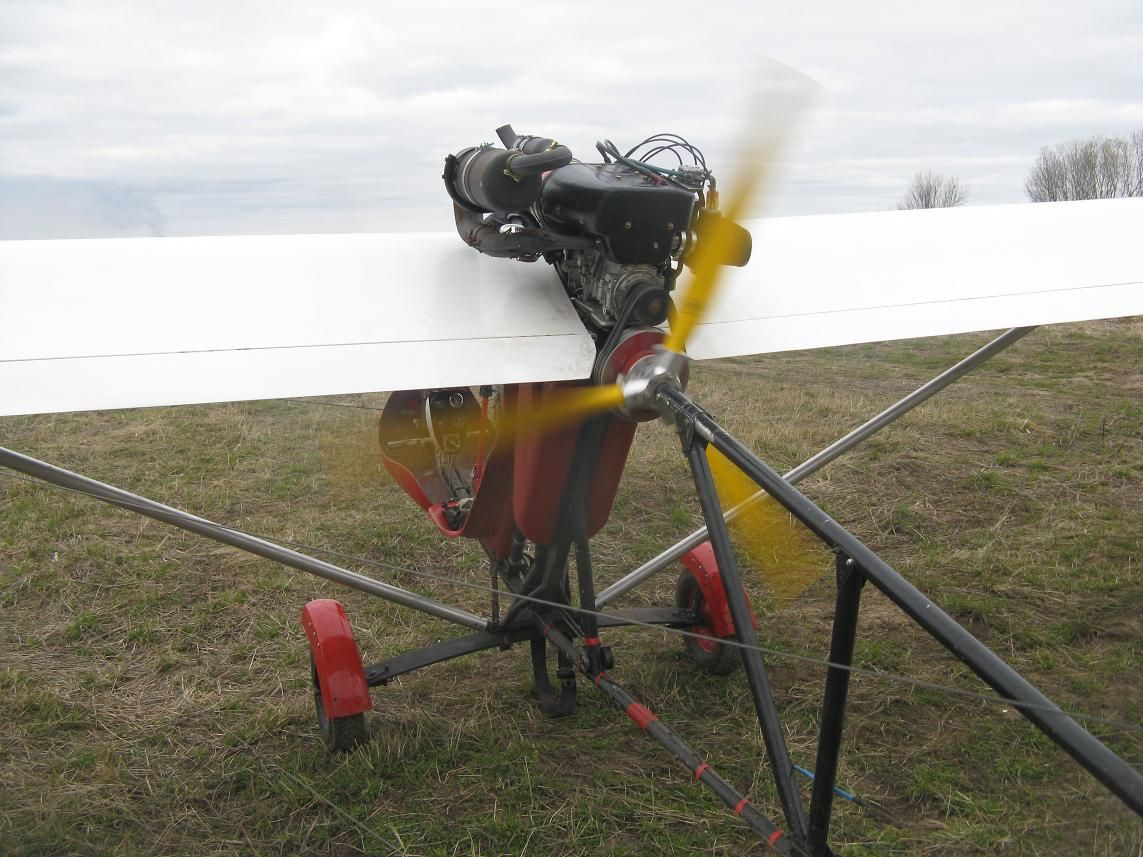

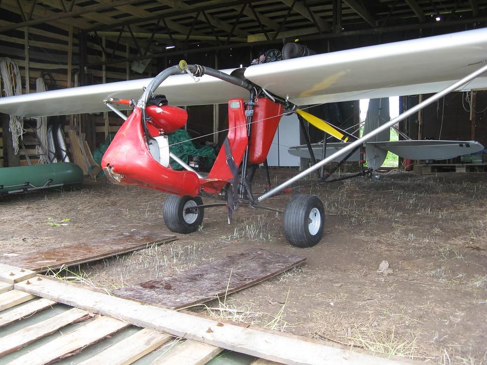

  Облетал новый винт!
Поставил дополнителиный глушак!
    Sart! Как у тебя матчасть?
    154,6 КБ · Просмотры: 267

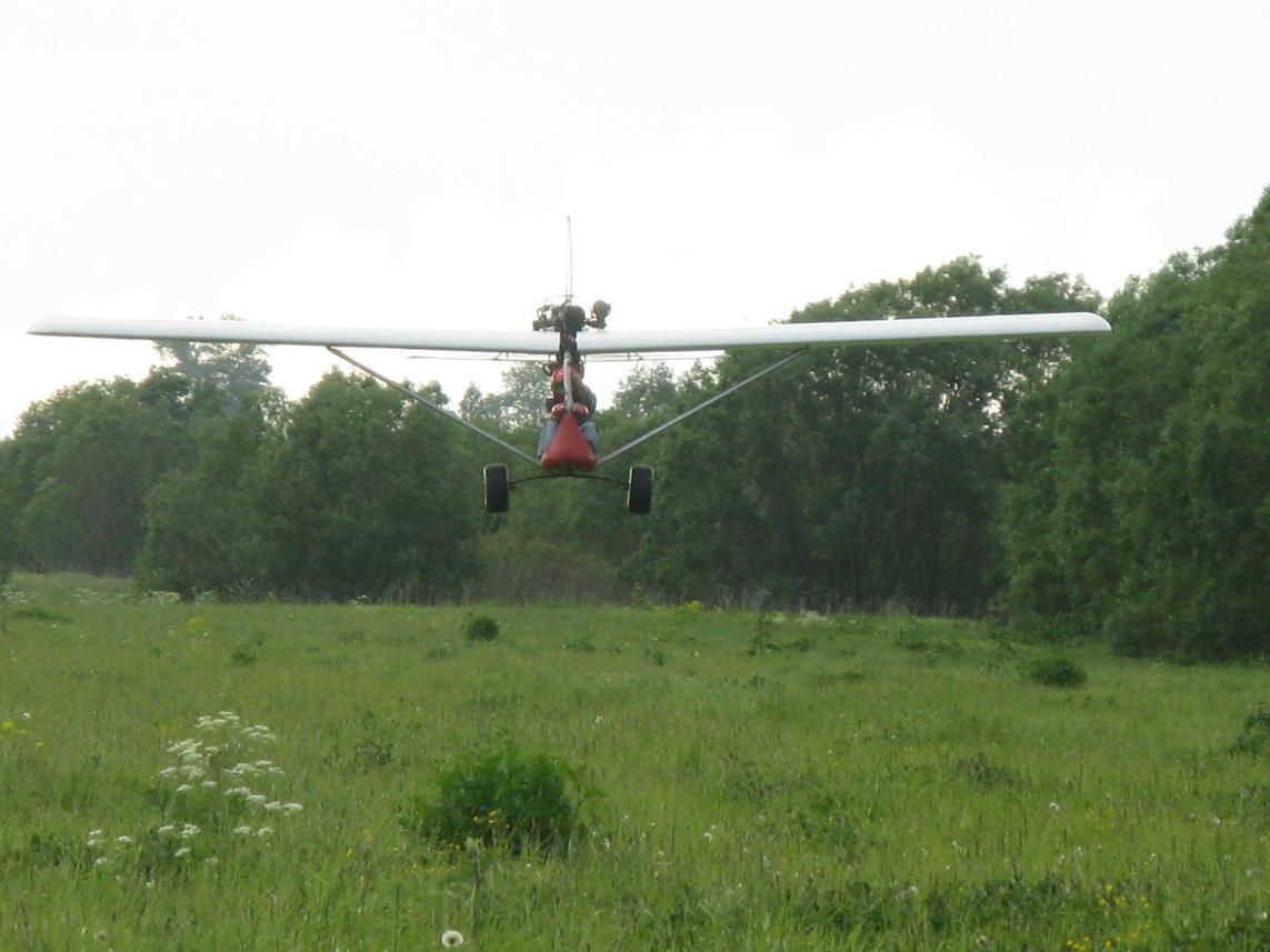

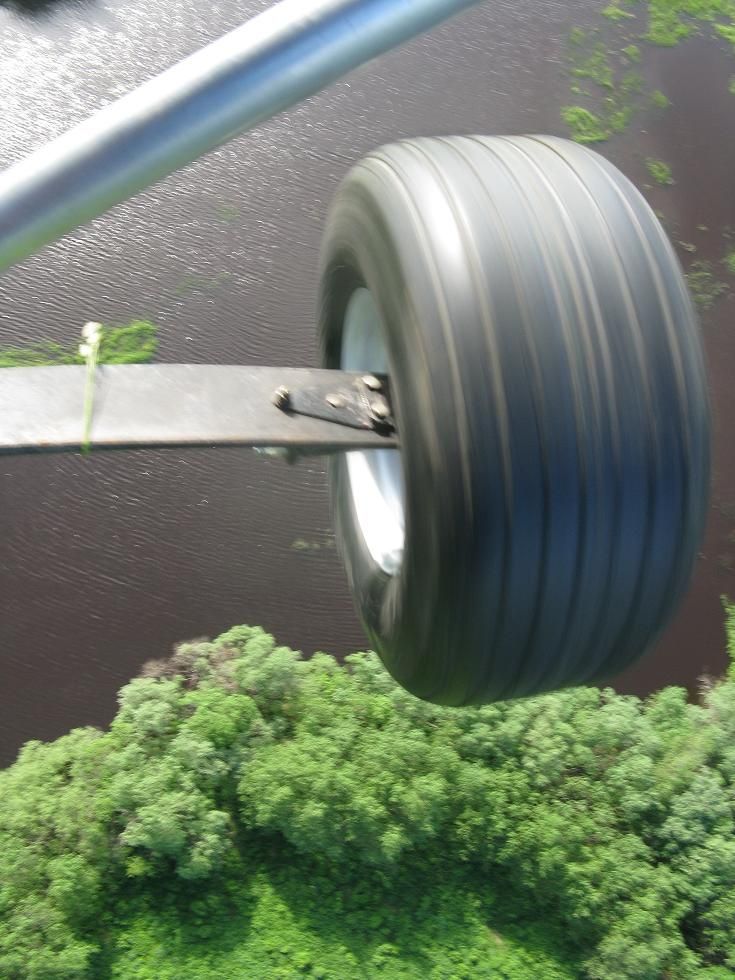

   Поставил и облетал новые дутики, приобрел в СКБ МГТУГА.
Классная штука для полетов с неподготовленных полей , песочных отмелей и т.д.
    153,1 КБ · Просмотры: 278

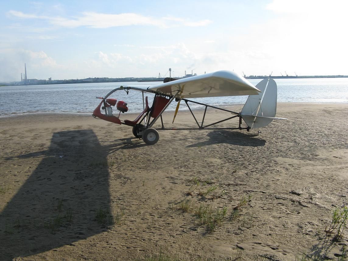

   hasan : - не думал поставить его на поплавки?
   Такая идея постоянно появляется,но останавливаетследующее:
   - значительное увеличение веса,
   - низкое расположение винта,
   - а, главное, потеря подъемной силы при забрызгивании крыла.

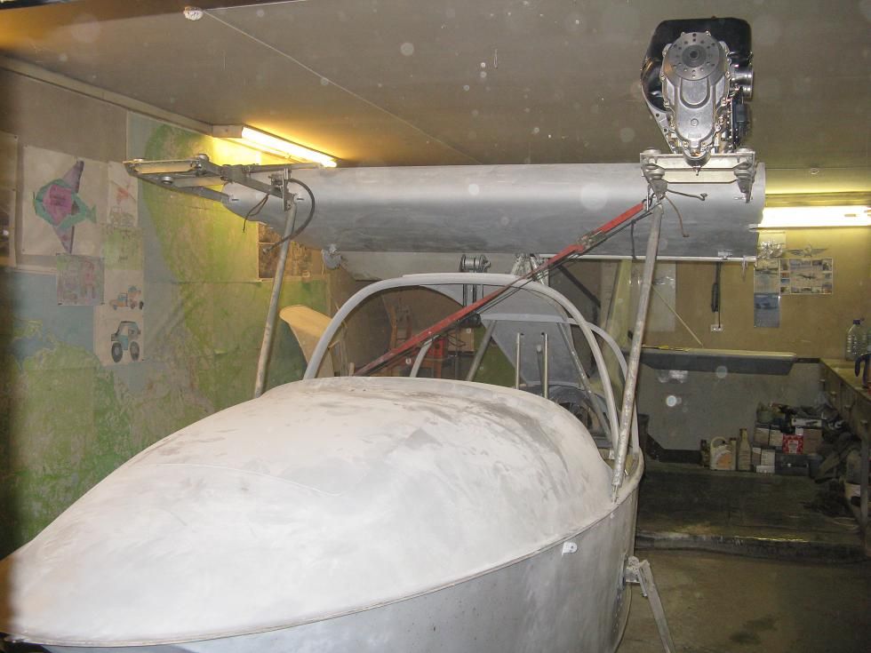

   Да, и для этого готовлю Чешку!
    81,8 КБ · Просмотры: 246
самолтка готова !! блин, все никак фотик не захвачу в гараж. осталось на прицеп -и-и-и-и-и облетывать 🙂 на следующей неделе думаю облетаем 🙂 ждите фоток 🙂
  Колеса размером18х8,5х8 со ступицей и осями стоят 26т.р. вместе с доставкой. Можно заказать с тормозами.
  Но, по ходу переборщил с размером. Можно было поменьше взять. Тяжеловаты оказались по 10 кг. кождое.
Снял пока - приберегу для Чешки!
Тебе удачных облетов и ремень поплотнее затягивай - не раз выручал!
