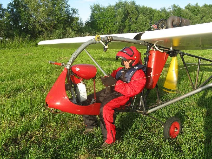

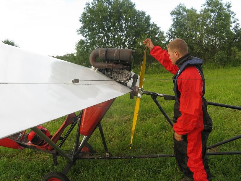

Добрый день. Хороший самолет. Хорошие фото. Всю ветку читать не имею времени.Для BUR. Какой вес аппарата? Сколько тяги сняли с мотора? Вибрация? С уважением.
Давно не взвешивались. А оброс уже сильно. 280 кг. взлетного думаю есть.
Тяга со старым(деревянным) винтом бала порядка 130кг.
С новым (трехлопастным) не мерил.
Вибрация умеренная. Движек стоит без подушек (жестко) как на мотиках.

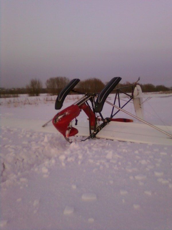

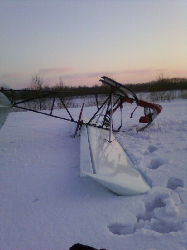

    68,6 КБ · Просмотры: 203
Выкладываю секретный кадр.
12 апреля на день космонавтики чуть сам в космос не улетел.
К вечеру наст превратился в крупу. Получилась супер короткая посадка! Самолет остался цел, как и летун. Видимо тот, который, выше всех,  в очередной раз пожалел бестолкового.
Настолько удачна нештатная посадка, главное всё цело, и андреналина набрал надолго ;D
