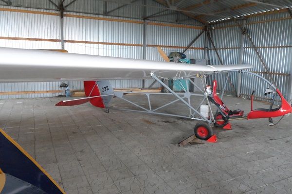

Я же говорил, что Kestutis всё про них знает. Мой серийный номер 233, это 1992 год. Подкосы прямые.

Жаркое лето в разгаре, против ожидания двигатель совсем не греется (больше 135 градусов не поднимается даже на рулёжке 90-100) видимо хорошо обдувается и не за спиной как у парамотора. Летаю в своё удовольствие, думаю к зиме прикупить лыжи.

Да проверял, сам датчик закутал в тройную термоусадку на предмет охлаждения набегающим потоком.

Признаю что это есть неправильно, раньше это было пустое помещение но постепенно захламилось (и всё нужно). Осенью планирую освободить.
Интересно, какая скорость снижения в моторизованном варианте ?
Выключаем двигатель на высоте  и используем планер по назначению.
Двигатель не выключал думаю на холостом ходу даже тормозит больше. Конечно характеристики как планер не те, вариометра нет, но скорость не большая, а если попадаешь в поток то набор чувствуется -  вся  "требуха" внутри поднимается только ручку держи... первый раз даже немного не по себе было.

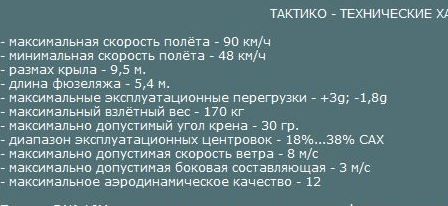

Саня , привет ! А диапазон перегрузок эксплуатационных какой у него ? Ну или экспл. ограничения планера - там уж сам прикину .
насчет аэродинамического качества цифра явно завышена....в лучшем случай 6-7......12 это может только одно крыло 😀
Серёга, привет (как дела, как тема, продвигается?) сегодня достал заводское РЛЭ всё что написал sart  верно, в заводском РЛЭ даже максимальные эксплуатационные перегрузки значатся как+3.5g-1.8g а качество 12.5. Все ЛАК-16М сделаны с большим запасом прочности ведь расчитано детишек учить а это и раньше и сейчас -  самое дорогое. Последний ЛАК №240 вообще весь усиленный .

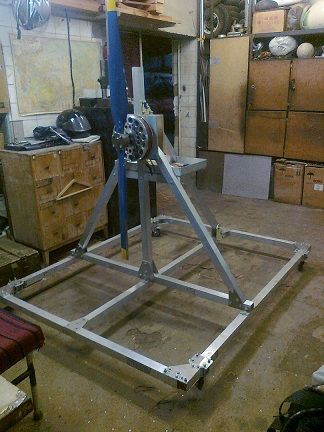

Немного творчества нашего студенческого проекта "Электролёт". Электроплане по мотивам и из комплектующих ЛАК-16 с электрической винтомоторной группой.
