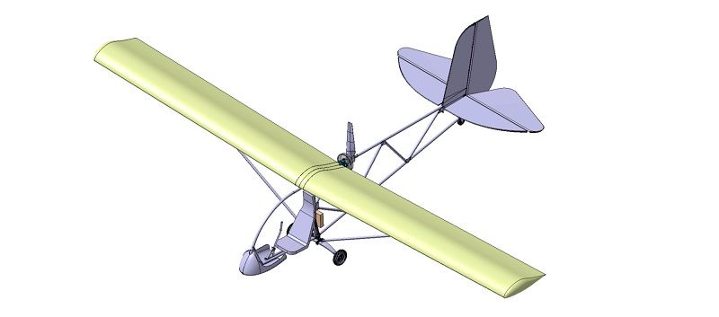

Планер LAK-16

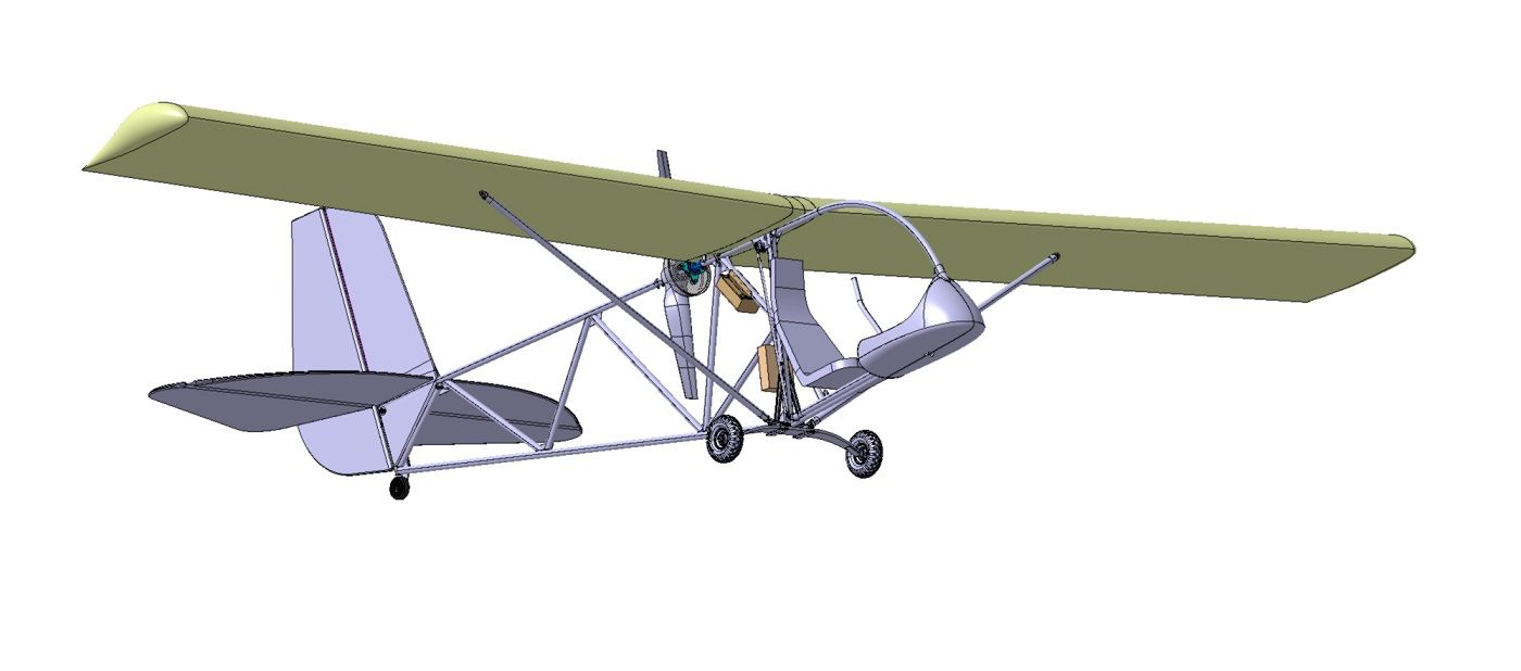

Денис, большое спасибо! Хочу добавить, что на первом и втором видео первый полёт после пробежек и подлётов, всё аккуратненько, плавненько, без "интузиазма". Вес пилота в "трусах" 95 кг.

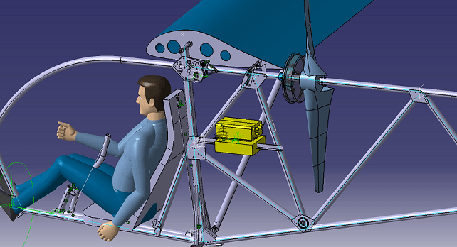

Алексей, очень рад за Вас и ваших студентов - МОЛОДЦЫ !  Это вторая жизнь замечательного планера! Электродвигатель это здорово и место установки выбрано правильно. Сколько вес установки и АКБ?
В этой теме выкладывались сканы чертежей Лак -16, ссылки давно не работают, а надо бы посмотреть. Пожалуйста, кто успел скачать выложите чертежи еще раз, или в личку. Спасибо.
На первых полётах 65 кг, сейчас перемерили 70 кг, тросик газа не до конца открывал заслонку.
Спасибо ADN огромное за выкладку чертежей...  Огромное спасибо Александру З. за помощь в замере центрального пилона. Тоже сейчас монтирую ВМУ на базе MZ-34 на ЛАК. Понравился мне этот борт. Хочу поставить движок как можно ниже по типу Махаона, но конструктивно по-другому: проще и технологичнее. Думаю, при этом типе расчалочной конструкции такое техническое решение будет приемлемым... И надо бы пошаманить в районе шасси с облегчением пилоном. Вообще, блин, Ошкинис гениальный человек, все до гениальности просто. Молодец.
   Конструкторы планера Лак-16, Гинтарас Сабаляускас и Кястутис Леонавичюс, Бр.Ошкинис  здесь не причём.А пилон в низу около крепление шасси усиливать надо, там проблемное место,часто ломается,особенно на первых моделях.
Посмотрите внимательнее всю ветку там KESTUTIS A. выкладывал фотографии усилений пилона в районе шасси. Усиливать нужно т.к. вес и нагрузки на данный узел значительно  возросли особенно после установки двигателя и "больших дядек".

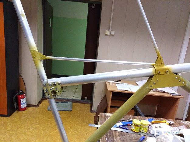

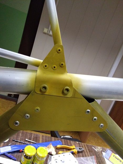

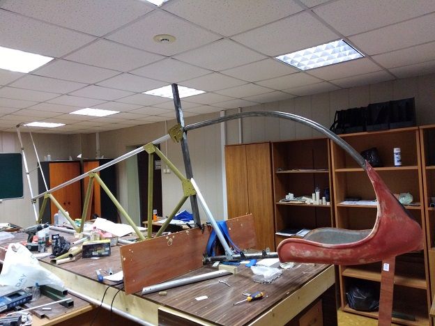

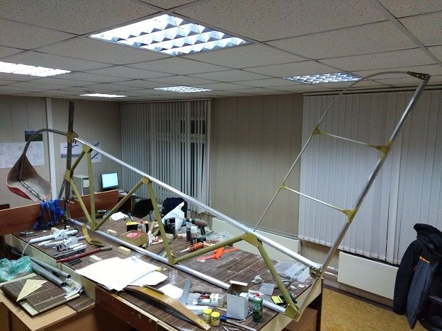

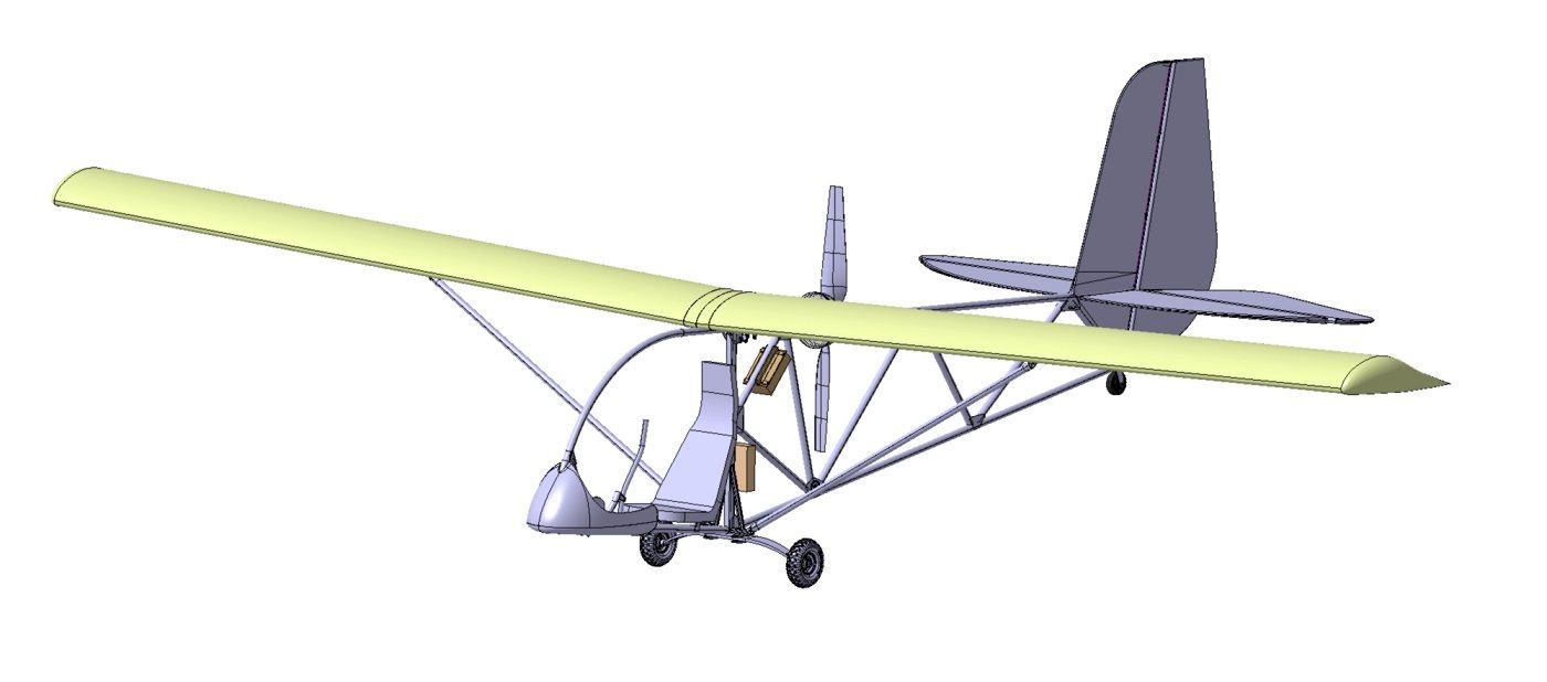

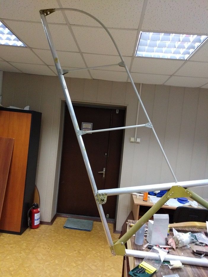

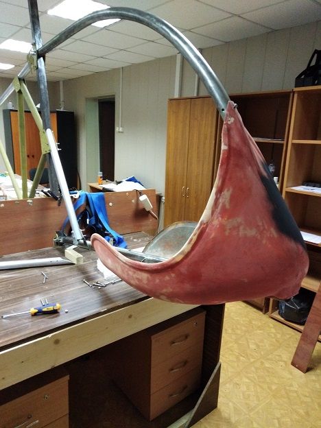

Продолжается наша работа со студентами "Электролёт" Efly .  За основу  взята конструкция ЛАК-16. Подсобрали фюзеляж. Собрали новую хвостовую ферму фюзеляжа. Отремонтировали носовой обтекатель. Сделали съёмный киль. Покрасили некоторые детали. Идёт работа по сборке электрической винтомоторной группе.

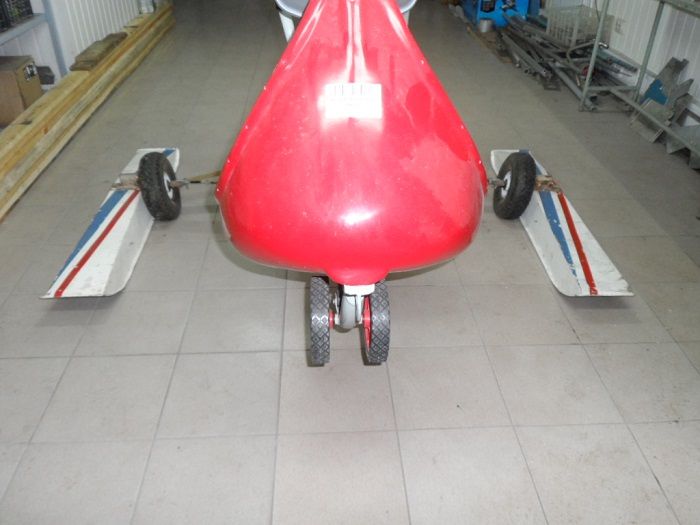

Теперь у нас появились лыжки. Большое спасибо aleksandrd и лёха (magnum) за этот ПОДАРОК. После Нового года планируем приступить к установке.
