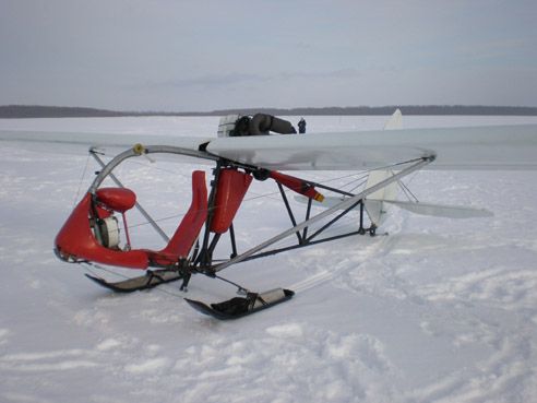

И у нас такое есть.Налетали на нем...и с мотором тоже.Все в нем хорошо,кроме крыла.BR72(где они его нашли) и пластик для крыла-не для учебного планера.Рессора пластиковая быстро умерла с маленькими колесиками 🙂
   Всем привет из Архангельска!
Есть такой аэроплан из LAK-16. Налет с  ротаксом 503-23часа.
Вертикальная-3 метра
Горизонтальная-80 км на 5500
Бак-35л.

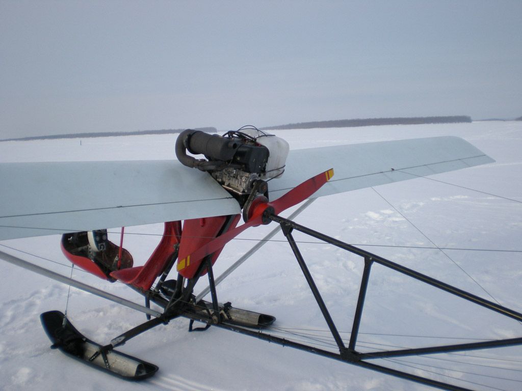

Я так понял у вас винт на верхней трубе фермы фюзеляжа.... Не трясёт её? Как доработку выполняли?
Ступица винта на двух подшипниках вращается на верхней трубе фермы.
Ферма в этом месте разборная для удобства обслуживания.
Вибрации присутствуют, но больше из-за жесткого крепления двигателя к раме(без резиновых подушек),которое не возможно при такой схеме редуктора.Степень редукции-2.5ед.Винт 1600мм.
    86,8 КБ · Просмотры: 322

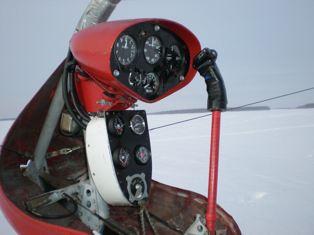

Минимальный джентельменский набор приборов
Навигатор только недавно установил.
    74,5 КБ · Просмотры: 405
Класный планер но с мотором интереснее.
У нас равнинная местность. Вода,леса да болота без постоянной тяги много не напланипуешь.А,летом, т.е. когда зима зеленая(вчера только зазеленело все) мысли  больше в сторону лодки склоняются.
