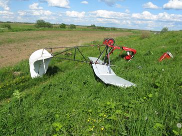

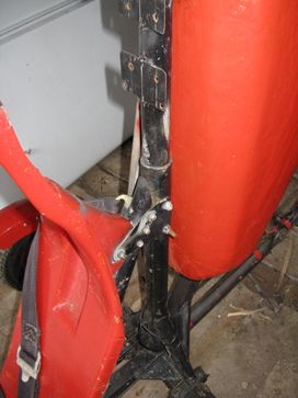

до аварии все было нормально, от пробежек перешел к подлетам, вот один и закончился подломом трубы. А как ты усилил? Не сФотографируешь узел чтобы я не изобретал велосипед? пока в идее забужить трубу и обварить. Крыльев нету. Сам себе хотел прикупить пару на всякий случай,даже вроде нашел человека,но оказалось что он сам будет из них самолет строить.
У меня пока замыслы мотор поменять, обдумываю варианты замены.
Так примерно и сделал. Труба в трубе только не обваривай ослабнет в этом месте. Я втугую загнал с перекрытием сантиметров 30 и зафиксировал болтами крепления сиденья. Нижняя труба более мощная к ней приварены усиления для узла рессоры. Тросики-растяжки рессоры убрал.

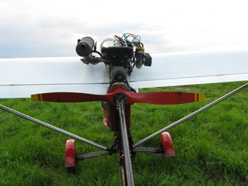

А вот с РЫСЕВСКИМ движком.

ну я немного по другому задумал - внутрь сломанной трубы загнать буж с перекрытием вверх и вниз по 200мм ,зафиксировать болтами насквозь,место излома снова сварить как было.

А на Рыси какой тяги добился? и какой диаметр винта стоял?
Кстати а зачем тросики снял? они вроде часть нагрузки снимали при наезде в траву
 Когда сломал родную рессору(пластиковую)-во время буксировок без мотора,заменил ее на более широкую, переменного сечения от газели.При этом увеличился ход подвески и тросики часто обрывало. А трава на них наоборот плотными стогами навивалась еле счищал.
 Рысь тяннула 95-100 кг. С винтом 1600 мм. С редукцией 2,5 ед.

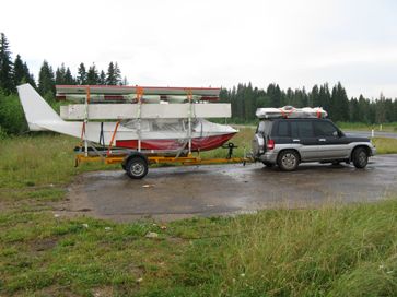

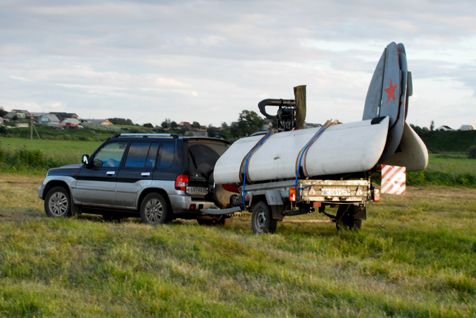

 А на счет сборки разборки то удобнее держать собранным - целее конструкция. Для перевозок переоборудовал обычный прицеп но с длинным дышлом. Со знаком ни по габаритом проходит с запасом.

Я имею в виду не наматывание травы на рессору-колеса, а на  рывки на изгиб ресооры назад,как раз от чего троса и защищают.
У меня тоже рессора стоит не родная, хоть и тоже пластиковая. справляется на-ура, тросики не рвет вроде, оставлю все как есть.

и еще посьба сфотогафировать  поближе мотораму с узлом крепения винта. у очень интересная схема

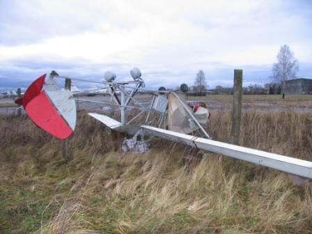

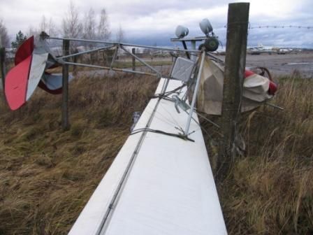

отлетался. ураганный ветер сорвал планер вместе со швартовыми. 🙁
Теперь будут вЕсти не с полетов, а с ремзоны.
грустный вид
