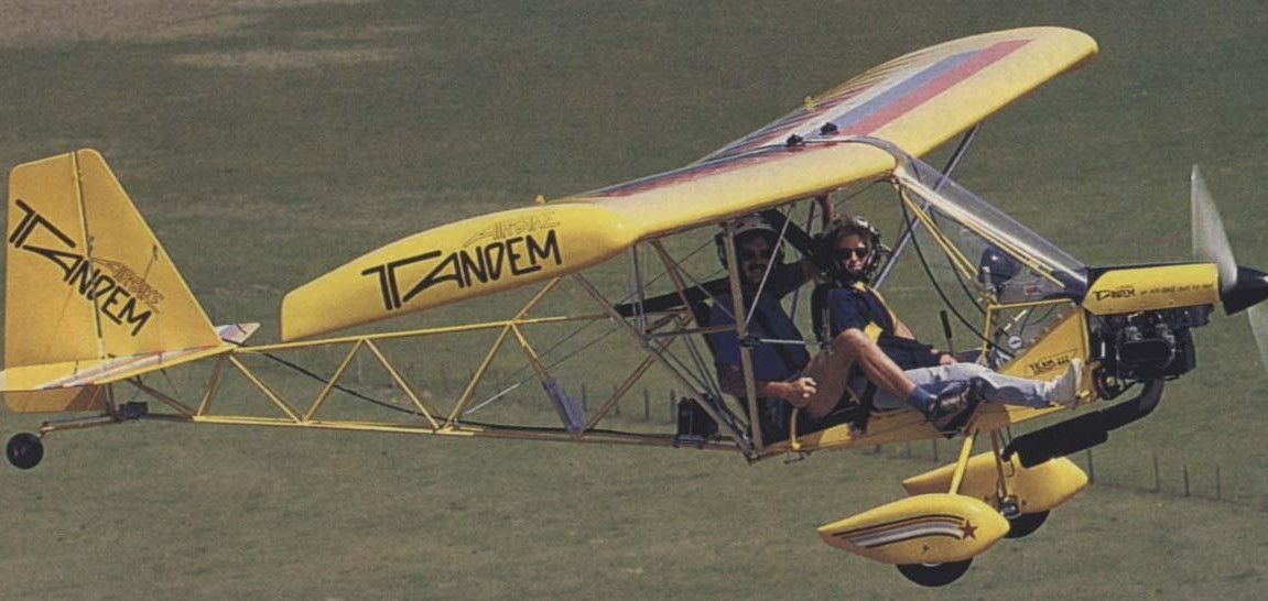

я тоже пневмаход построил, посмотри сдесь http://video.mail.ru/mail/nail-aero/17/  нет регистрация зависла, чему я щас потихому и доволен, там людям чёта налоги нечеловечьи пришли. Так что щас думаю о таком как у тебя и тихо по партизански, летают же люди, если не работать и не светиться то можно. Вообщем нужен аппарат разборный, легкий, желательно 2х местный  типа этого
    94,8 КБ · Просмотры: 420
 Классный аэробайк! на таком можно было-бы и сына научить пилотировать. Стремление есть.

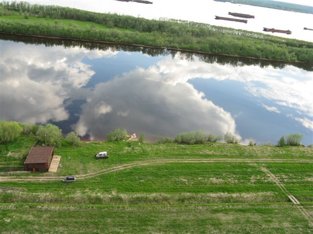

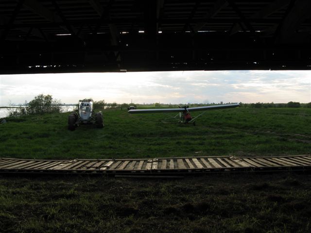

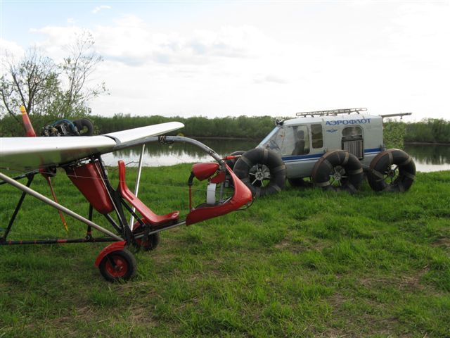

 Я,сегодня успел перед футболом пол часика погонять на своем аэромопеде.Благо белые ночи летом у нас.
 Есть фотки с аэродромным тягочем.
    72,6 КБ · Просмотры: 417
-к взлету готов!
    75,4 КБ · Просмотры: 367

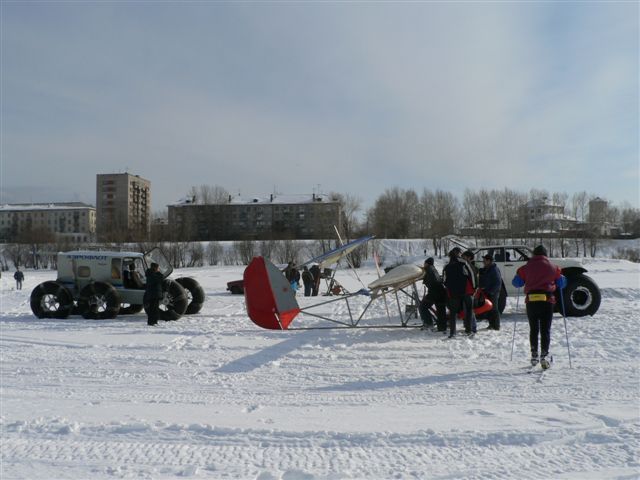

А это зимушка- зима

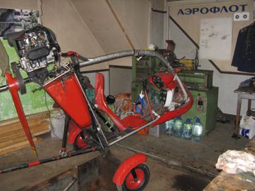

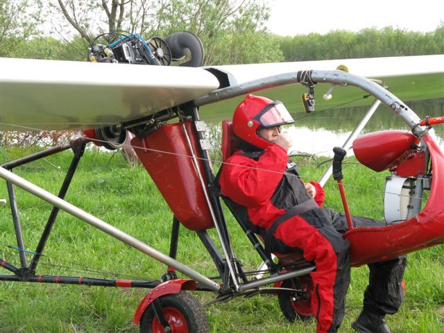

Ура, ЛАКоводов прибавилось на форуме !!! у меня тоже не обошлось без аварий, Сегодня.во время подлета сломал ферму за спиной. хорошо стальная ,думаю не долго будет простаивать. Сейчас рассматривается замена БУРАНа на что нить полегче и тяговитее. Ни у кого нет идей сем мона заменить. Лежит Ротакс 582, но боюсь его многовасто будет..
да ,кстати,чем пластиковое крыло покрасить, родная краска стирается банально рукой.тоже самое происходит и со всеми элементами конструкции.  похоже его всего надо перекрашивать. Чем его интересно красили....
Sart, привет!  А как твои полеты?
Труба за спиной тоже гнулась после неудачных посадок.
Когда усилил весь этот узел особенно крепление рессоры проблема
отпала. В этой точке концентрируется весь вес при рулении взлете и  посодке, а у нас еще движок, топливо (перегружен узел крепко).

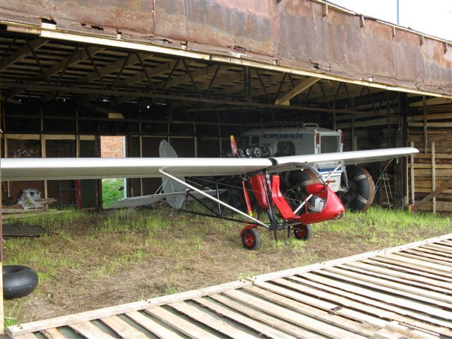

 Крыло прошлым летом усилил, сошкурил старую краску полностью прогрунтовал и покрасил обычной автоэмалью среднего качества и заполировал. Работы много но она того стоит. Крыло залетало. Правда я его грохнул недавно по своей глупости. Теперь стоит на приколе.  У тебя не у кого пошукать таких крыльев?
    23,2 КБ · Просмотры: 401
