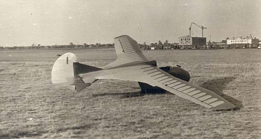

УВАЖАЕМЫЕ!
Огромная просьба поделиться информацией по планеру Мак-15.
Планер строился серийно, и эксплуатировался во многих аэроклубах страны.
Должны ведь остаться какие-то руководящие документы, как-то:
Техническое описание, Руководство по эксплуатации и ремонту, Руководство по лётной эксплуатации и прочее. Может быть обрывки чертежей, кроме тех, что выкладывались на форуме. Даже фотографий этого планера практически нет.
Может быть, ПЛАНЕРИСТЫ из форумчан, поищут в своих, или архивах своих друзей
“фото на память, на фоне планера”, а те, кто заходит на планерные форумы, поспрошает там.
Книги:
Планеры, Планеры СССР, Летательные аппараты МАИ, имеются.

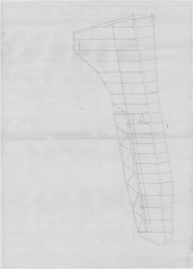

Алекс скиньте почту, у меня куски чертежей оригинальных есть . Будет вам в копилку. Вот сжатые куски для предварительного просмотра. оригиналы по 20-30 мб весят. там все видно при увеличении

Крыло
Крыло состоит из двух консолей, стыкующихся по оси планера. Для предотвращения концевых срывов и для увеличения плеча оперения крыло имеет обратную стреловидность в 9°30' по оси лонжерона.
Крыло представляет собой однолонжеронную конструкцию с работающим на кручение носком, обшитым фанерой.
Каркас консоли крыла (рис. 76) состоит из лонжерона, носового и хвостового стрингеров, концевой дуги и 21 нервюры.
Лонжерон имеет постоянную ширину полок по всему размаху, равную 40 мм, и состоит из двух полок, двух стенок и диафрагм. Верхняя полка имеет толщину 43 мм у корня и 8 мм у конца лонжерона, нижняя - соответственно 25 мм и 8 мм. Полки выклеены из набора сосновых реек.
Передняя стенка лонжерона, выполненная из l-мм фанеры, начинается у корня и заканчивается у нервюры № 12. Задняя стенка сделана до нервюры № И из 1,5-лш фанеры и далее до конца - из \-мм фанеры. Волокна наружной рубашки фанеры ориентированы под углом 45° к оси лонжерона.
В передней стенке лонжерона, между нервюрами № 7 и 8, и в задней, между нервюрами № 9 и 10, вырезаны по два овальных отверстия для прохода тросов управления элеронами. Отверстия окантованы l-мм фанерой шириной 15 мм.
128
Диафрагмы выполнены из сосновых планок сечением 8X40 мм, приклеенных к полкам лонжерона посредством уголков из липы.
Лонжерон в плане имеет излом у нервюры №-17. В месте излома лонжерон разрезан, и стык выполнен посредством дуралюминовых накладок толщиной 1 мм, укрепленных стальными пистонами диаметром 6 мм. Нервюра в месте стыка крепится к лонжерону с помощью металлических уголков и пистонов.
Нервюры крыла разрезаны и состоят из носков рамной конструкции и ферменных хвостиков. Все носки нервюр до нервюры № 17 поставлены нормально к оси лонжерона, остальные носки и все хвостики направлены по полету.
Типовая конструкция носка нервюры состоит из верхней и нижней ба. лочек, связанных в носке косынкой из \-мм фанеры. Каждая балочка имеет корытное сечение и состоит из двух реек и 1-мм фанерной стенки-
Хвостик нервюры представляет собой раскосную ферму, собранную из реек 6X8 мм, с кницами из l-мм фанеры. Носок и хвостик корневой нервюры усиленного типа. Сечения полок у носка увеличены до 10X20 мм и 15X20 мм, у хвостика - до 10Х-5 мм.
Хвостики нервюр № 11 и 19, на которых установлены узлы подвески элерона, - усиленного типа, с двусторонней фанерной обшивкой, имеющей отверстия облегчения.
Передний стрингер имеет толщину 12 мм и переменную по размаху ширину от 25 до 15 мм.
Концевая дуга сечением 10X30 мм выклеена из набора реек. Задний стрингер имеет такое же сечение, но изготовлен из целой планки.
На участке элерона задний обрез крыла зашит l-мм фанерой, образующей (профилированную щель.
В корневой части крыла длинные хвостики нервюр в поперечном направлении поддерживают два стрингера сечением 8X8 мм, по верхней и нижней поверхности крыла.
Обшивка носовой части крыла фанерная, толщиной 1,5 мм от корня до нервюры № 11 и l-мм - далее до конца. Хвостовая часть крыла обтянута полотном. Обшивка покрыта тремя слоями аэролака и окрашена серебряной нитрокраской. Для подхода к роликам управления элеронами между нервюрами № 10 и 11, в нижней обшивке крыла, за лонжероном, сделан лючок, закрываемый фанерной крышкой.
Взаимная стыковка обеих половин крыла (рис. 76) осуществляется по лонжерону четырьмя хромансилевыми башмаками, связанными с полками лонжерона девятью 8-мм болтами.
Стыковой башмак согнут из хромансилевой листовой стали толщиной 3 мм. Проушины для стыкового болта усилены наваркой шайб размером 3-44 мм. По носку крыло стыкуется двумя узлами, установленными .на -носках нервюры № 1 крыла.
Передний стыковой узел представляет собой сварной кронштейн из 2-мм листовой стали. Кронштейн связан с нервюрой и лобовым стрингером четырьмя 6-мм болтами. Связь кронштейна со стрингером осуществляется посредством сварной коробочки, которая крепится к стрингеру двумя 6-мм болтами. В конце крыла к лонжерону двумя 6-мм болтами закреплена концевая предохранительная опора, за которую осуществляется и швартовка планера.
На правом крыле у нервюры № 5 на лонжерон поставлен узел крепления подкоса.
