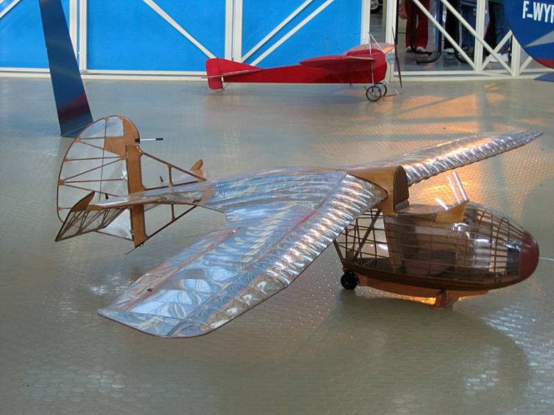

Мак-15 интересен, на мой взгляд, не только в историческом плане,
но и как прототип современного, лёгкого, учебного планера минимальных
размеров, сконструированный, естественно, из современных материалов.
Может у кого-то есть идеи.
neil
Нужна либо конкретная информация ,как это было у оригинала, либо делать аэродинамический расчёт и продувки,но в последнем случае,прежние качества планера вовсе не гарантированы! :(
КАА ,  думаю конструкторы МАК-15 не продували своё детище,
скорее был применён метод научного тыка.
А если вспомнить что срыв должен происходить на примерно
40% размаха консоли от корневой части, и посмотреть на чертёж
крыла, то ,думаю,
Граница перехода одного профиля в другой будет как раз у
внутренней стороны элерона - Нервюры №10.
Сугубая имха,табуретками не кидаться!

А я думаю,что продували,поскольку его к серии в МАИ готовили. В такой структуре,без продувок не обходятся1(По КАИ знаю). Вот более ранний МАК-8 Кузаковым строился наверняка эмпирически.
Нужно через Маёвцев искать концы. Я например,могу если приспичит,получить доступ к старым чертежам планеров КАИ,которые ещё Симонов сотоварищи проектировали в ОКБ СА.
Они есть в архивах этого ОКБ .
В МАИ,наверняка чертежи и описания МАКа пылятся где-то в шкафу.
neil
Вы правы! Продували.
Вот что в соседней теме на сканах от Алекса пишется:
Срыв наступает на громадном центроплане.
Профилированные щели элеронов затягивают срыв.
Так что  ещё один повод думать,что Профиля крыла меняются именно по Нервюре №10 :))

Слишком наворочено с МАК-15 по конструкции. А-1 более подходящий для постройки и понятный планер. Вам летать, или экзотика? :)
В А-1 я бы и сам поучаствовал, нервюрки поклеил, детальки из листа металла повырезал, тряпочкой оклеил и звёзды намулевал. И потом скажем украсить показательные выступления По-2 буксировкой исторического планера А-1 очень эффектно (кто в этот раз на МАКСе был, по моему кроме А-380, смотрелись только полёты исторических самолётов с интересом....).
rfgth
Авторитетное мнение не комментируют, к нему прислушиваются...спасибо КАА...просто до этого у меня было другое авторитетное мнение...я правда не понял что значит " исходный планер "... ;), ну это можно отнести на то , что я новичок, а ВЫ старейший участник.....что до А - 1...я уже высказывался по этому поводу выше сравнивая планеризм и дельтапланеризм....
Atas
.....и мечтай о чем-нибудь Великом!
Насчет А-1 Алексей прав. МАК-15 без чертежей-очень засадный аппарат.Особенно для новичка.
aleks
Согласен с Вами. Если вопрос ставится, побыстрее построить и полететь, всё равно на чём, то А-1 лучше, а ещё лучше SG-38, хотя я и являюсь патриотом своей страны. Лучше в плане документации. На SG-38 есть вся документация, родные рабочие чертежи даже переведены в САД, есть альбомы конструкции, книги по постройке.
   Только ветка не о том.
ВЕТКА О МАК-15, который отнюдь не является экзотикой, так как строился серийно
и использовался для обучения в ДОСААФ.
Есть желание разобраться с конструкцией и аэродинамикой этого планера и совсем не из-за его необычного внешнего вида.
