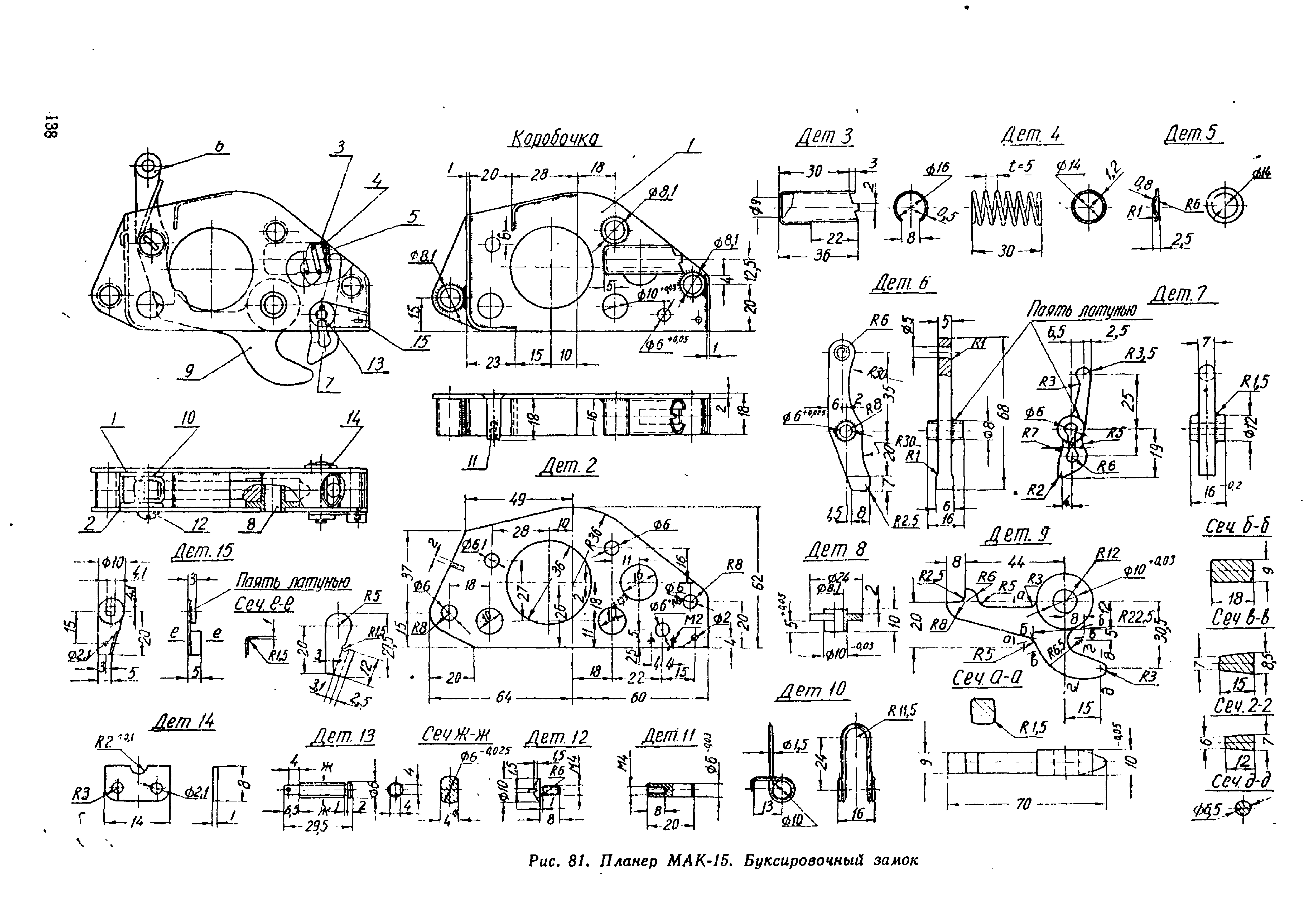

При более близком рассмотрении найдется много несостыковок,нет важных размеров.А сечения полок лонжерона и его конфигурация вообще не очень понятны.Чертежи всякой ерунды типа замка есть,а консоли-весьма схематично. В общем-сделай сам.
Ну конечно не производственные чертежи это,но базовой инфы
там /имхо/ достаточно.

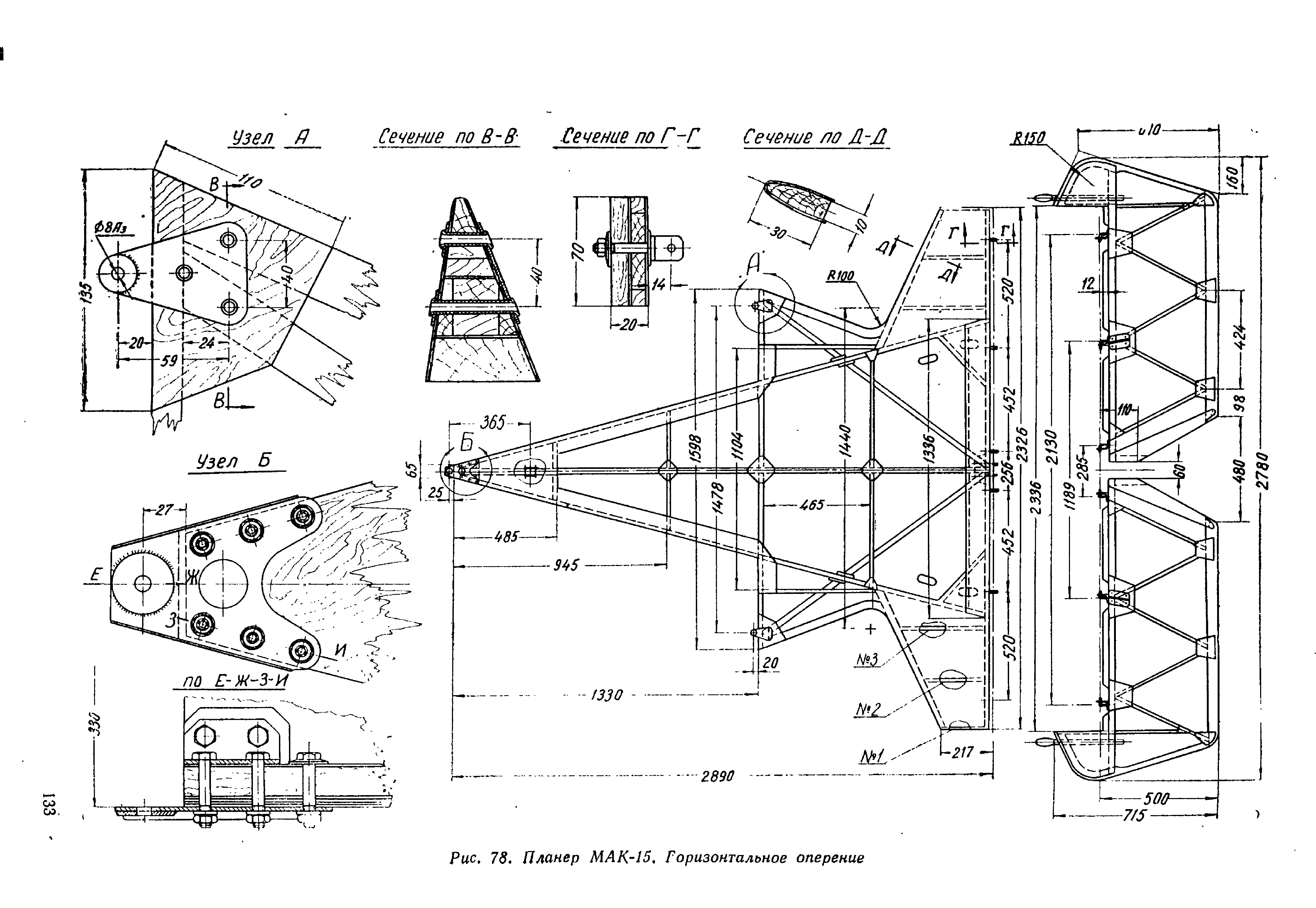

    136,1 КБ · Просмотры: 681
    146,2 КБ · Просмотры: 639
    147,6 КБ · Просмотры: 699

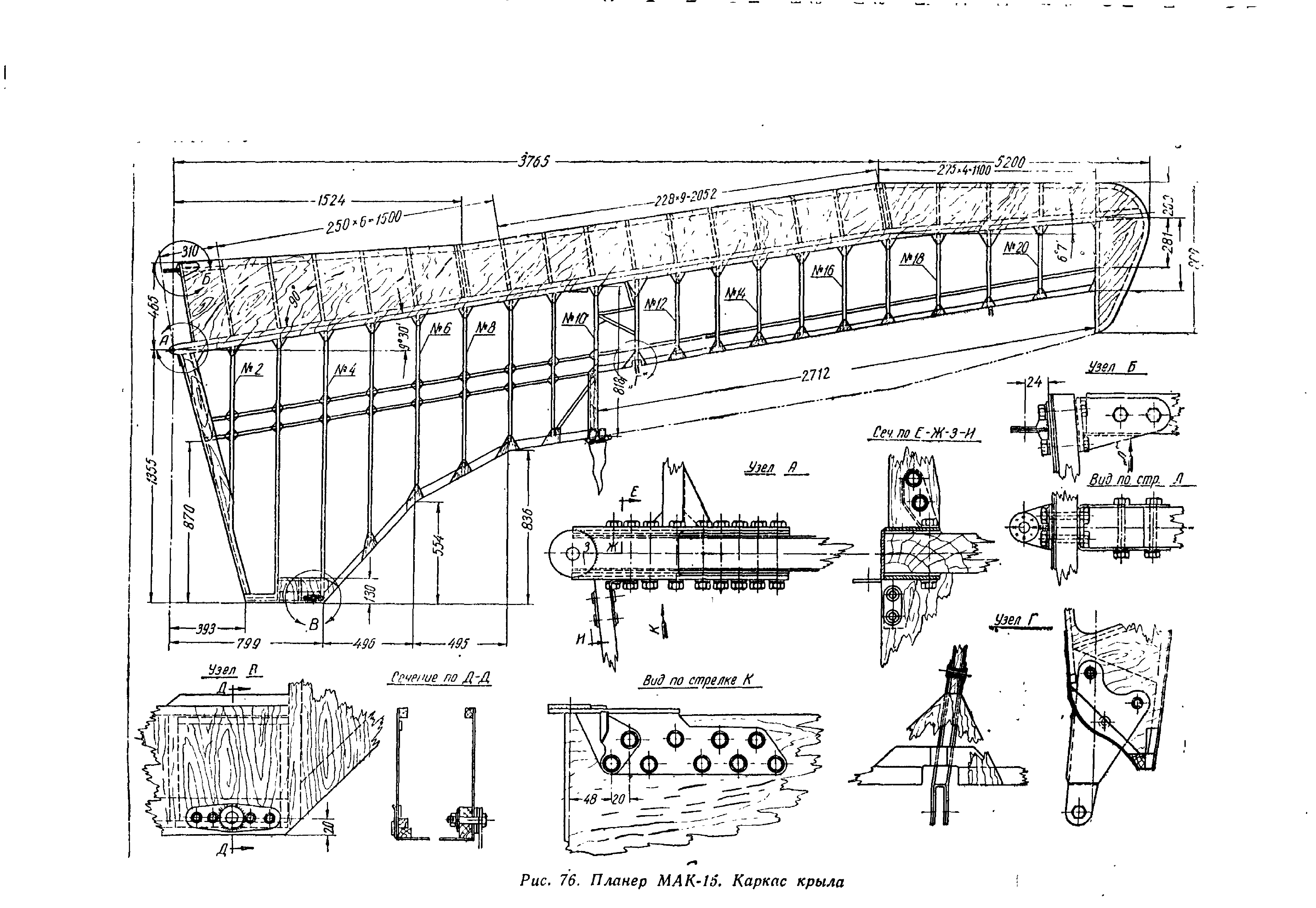

И как по-вашему,сделана аэродинамическая крутка? (т.е. где по размаху какой профиль )
Это меня тоже заинтересновало,в книге описано только:
"Профиль Д2-10 у корня и Р-III-15.5 на концах"
и кол-во нервюр 21 штука.
А вот где кончается один профиль и начинается другой -
тут уж нужен коллективный разум🙂)
А вообще  rfgth прав: по БРО-11 там намного больше
инфы,чем по МАК-15, недостающие звенья в цепи придётся
дорабатывать самому.
Нужна либо конкретная информация ,как это было у оригинала, либо делать аэродинамический расчёт и продувки,но в последнем случае,прежние качества планера вовсе не гарантированы! 🙁
