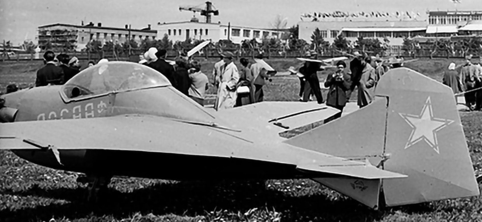

Планер Мак-15.
Кстати есть еще пара фотографий.

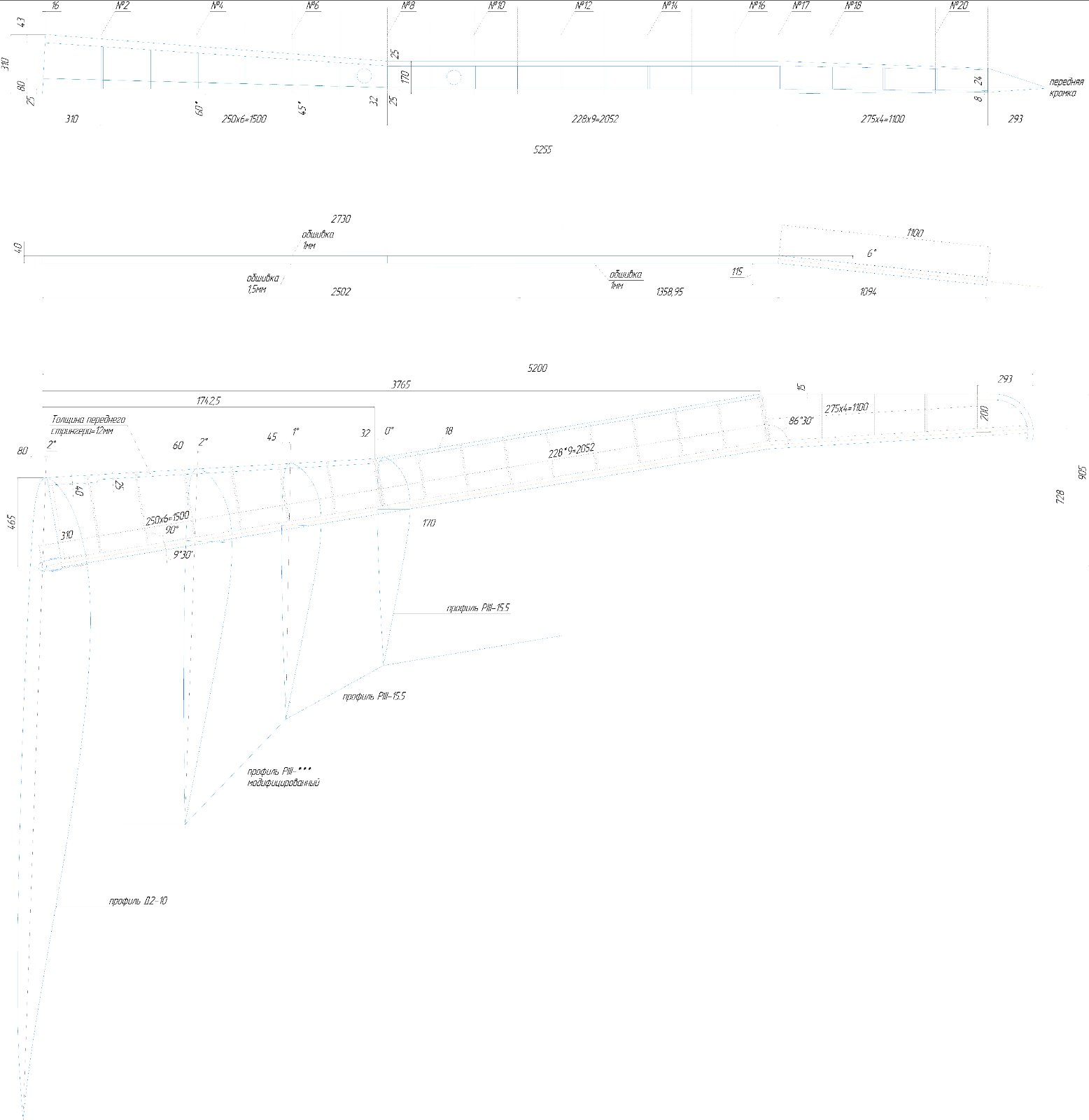

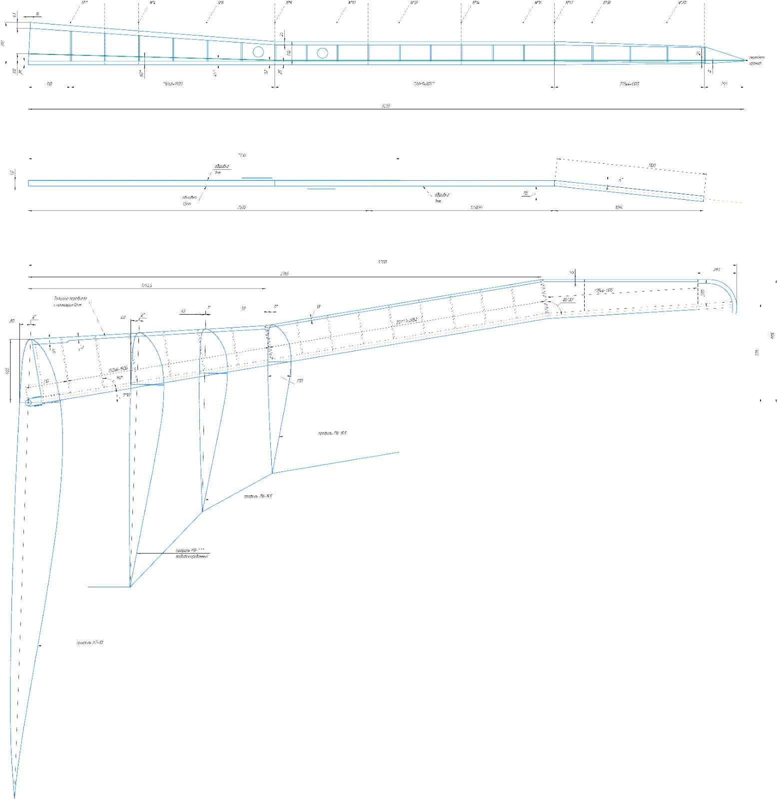

Огромное спасибо! Пропавшие чертежи вернулись 👍

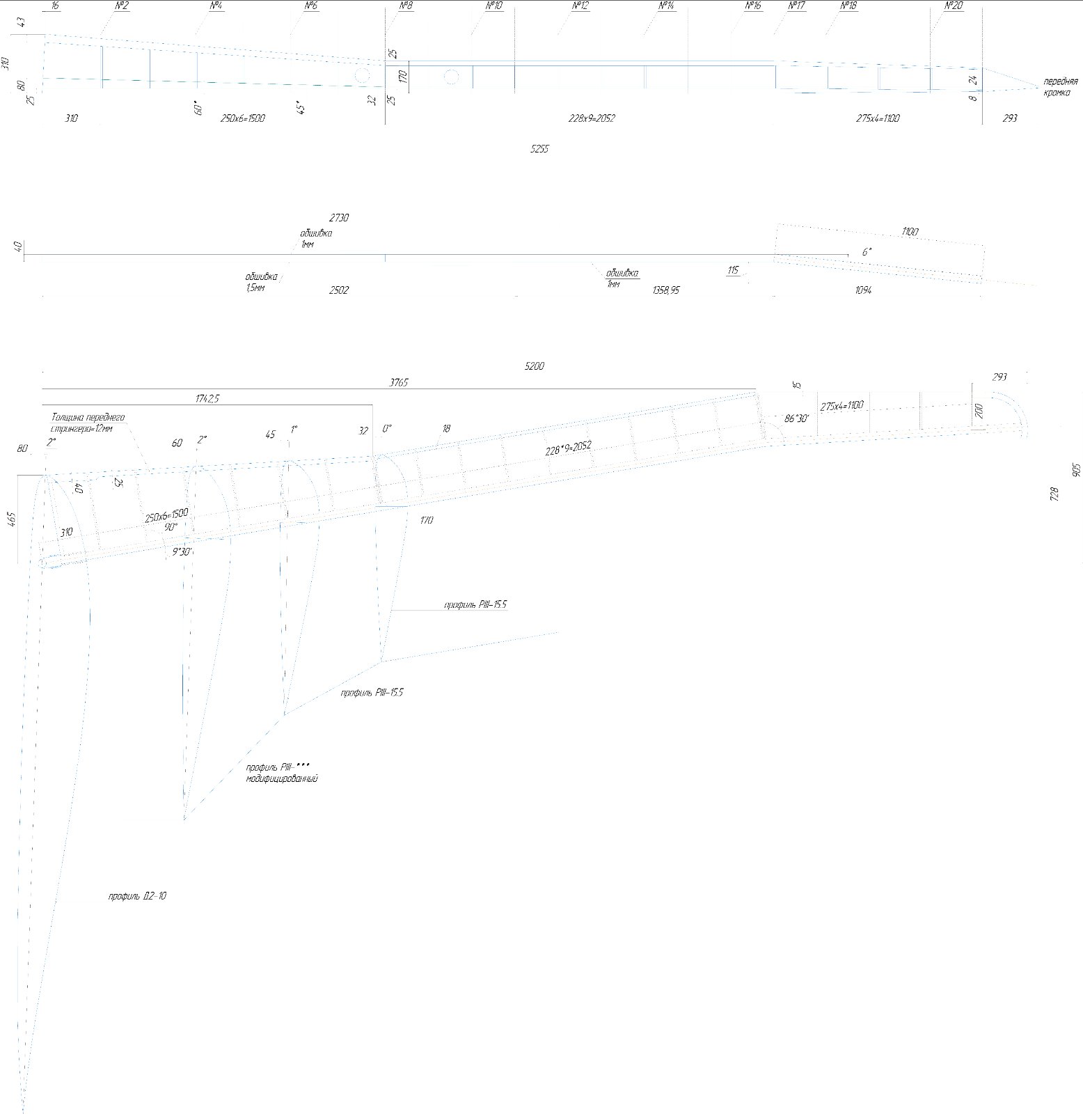

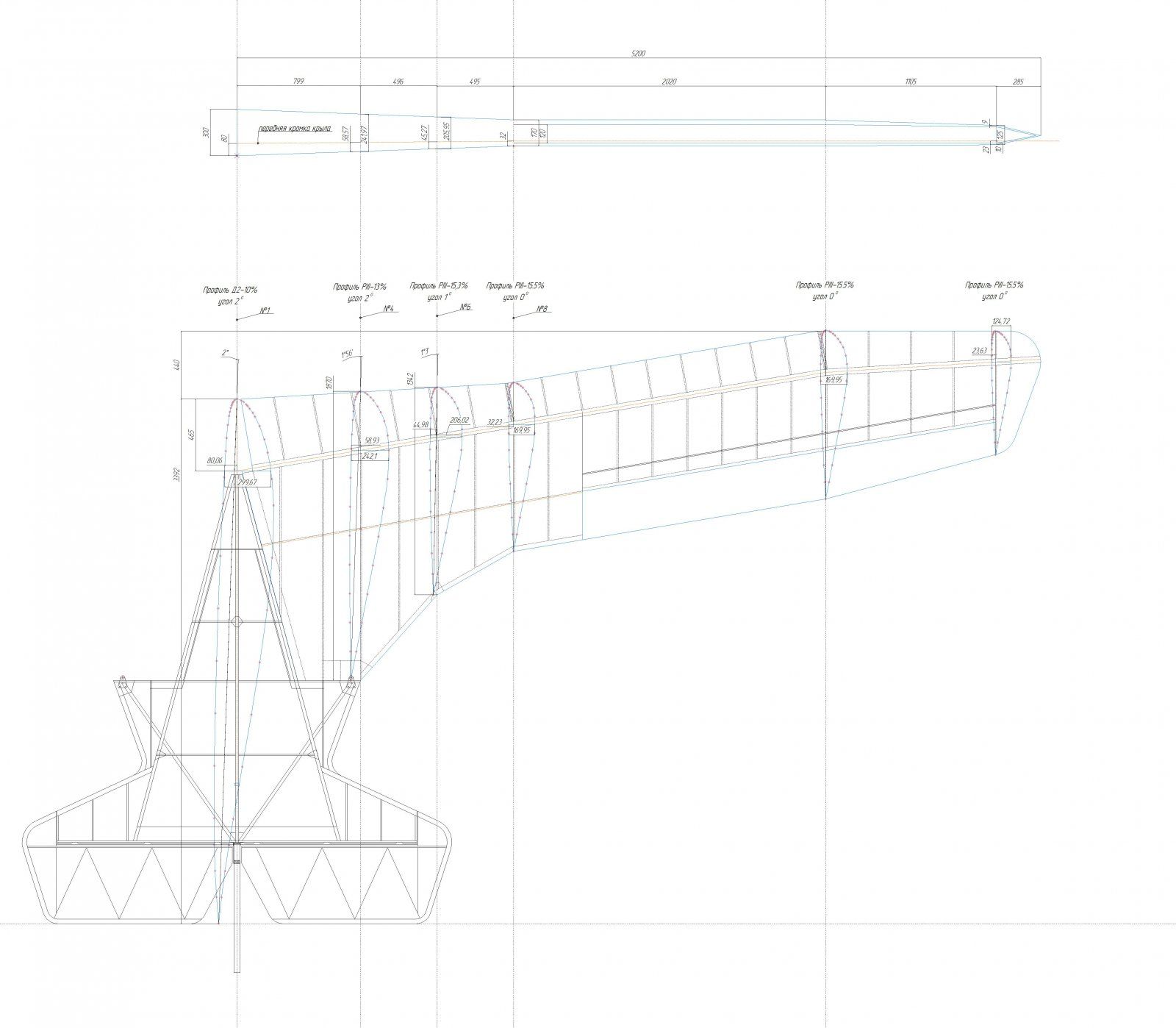

Сергей, Вы, как человек проникшийся тонкостями конструкции МАК-15, можете что либо сообщить по старому "больному" вопросу о профилях и геометрических крутках?

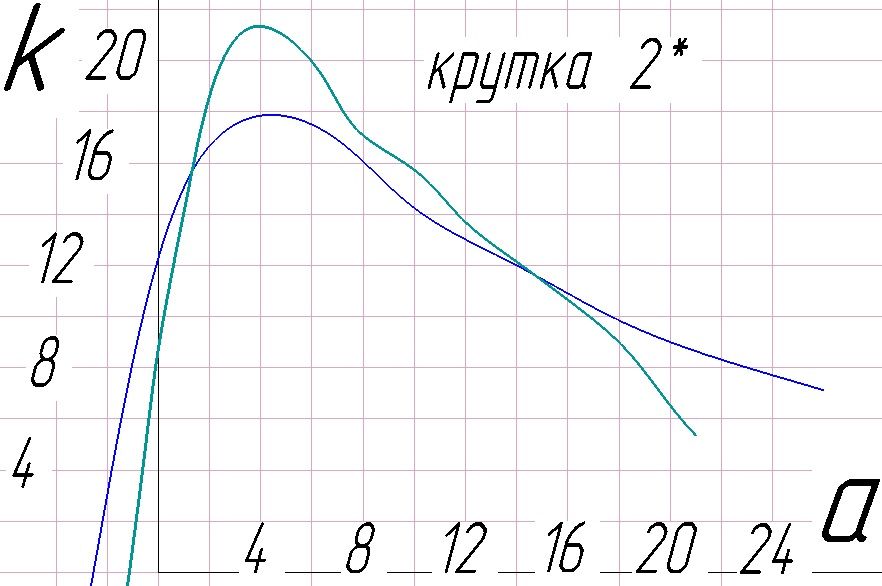

Мне так кажется, что геометрическая крутка была 2°.
Изобразил график зависимости аэродинамического качества профилей, от угла атаки, при крутке 2°
Углы атаки указаны для D-2-10, который зелёным цветом.
Для Р-III-15,5 углы атаки на два градуса меньше.
Так же, на чертежах Шереметева для центральной нервюры указан установочный угол 2°. Тогда хорда консолей с профилем Р-lll-15,5 получается строго параллельна строительной горизонтали фюзеляжа. При такой крутке совпадает пик аэродинамического качества обоих профилей.
D-2-10 заканчивался на 4 нервюре.
Р-lll-15,5 начинался на 8 нервюре.
Мне кажется было так 🙂
Ваше мнение?

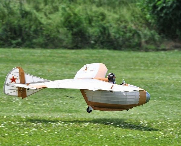

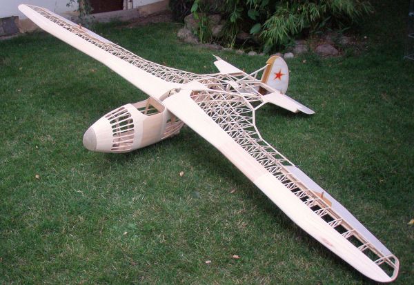

Широко известная в узких кругах радиоуправляемая моделька с размахом 3,3 м.
Элерон на две нервюры короче и нет хвостового костыля, а в остальном копийность вроде соблюдена.
Как пишет создатель аппарата - Большая проблема найти центр тяжести и правильную регулировку на 2° (гуглопепевод с чешского).
Как пишут на литовском сайте - "...Форма крыльев в плане имела отрицательную стреловидность и была похожа на крылья орла-беркута..."
Посмотрел силуэты птиц. Действительно, МАК-15 с беркутом имеет большее сходство чем с голубем. Тем более голубь, как паритель, вообще никакой 🙂

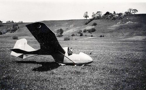

Вот этого планера.
Имеется изделие, но как всегда не доступно.
Чертежи тоже-же случайно попали в сеть, и были быстро от туда изьяты.
Коллектив начинал строить и пропал.
Как я выше писал, странный планер.😉

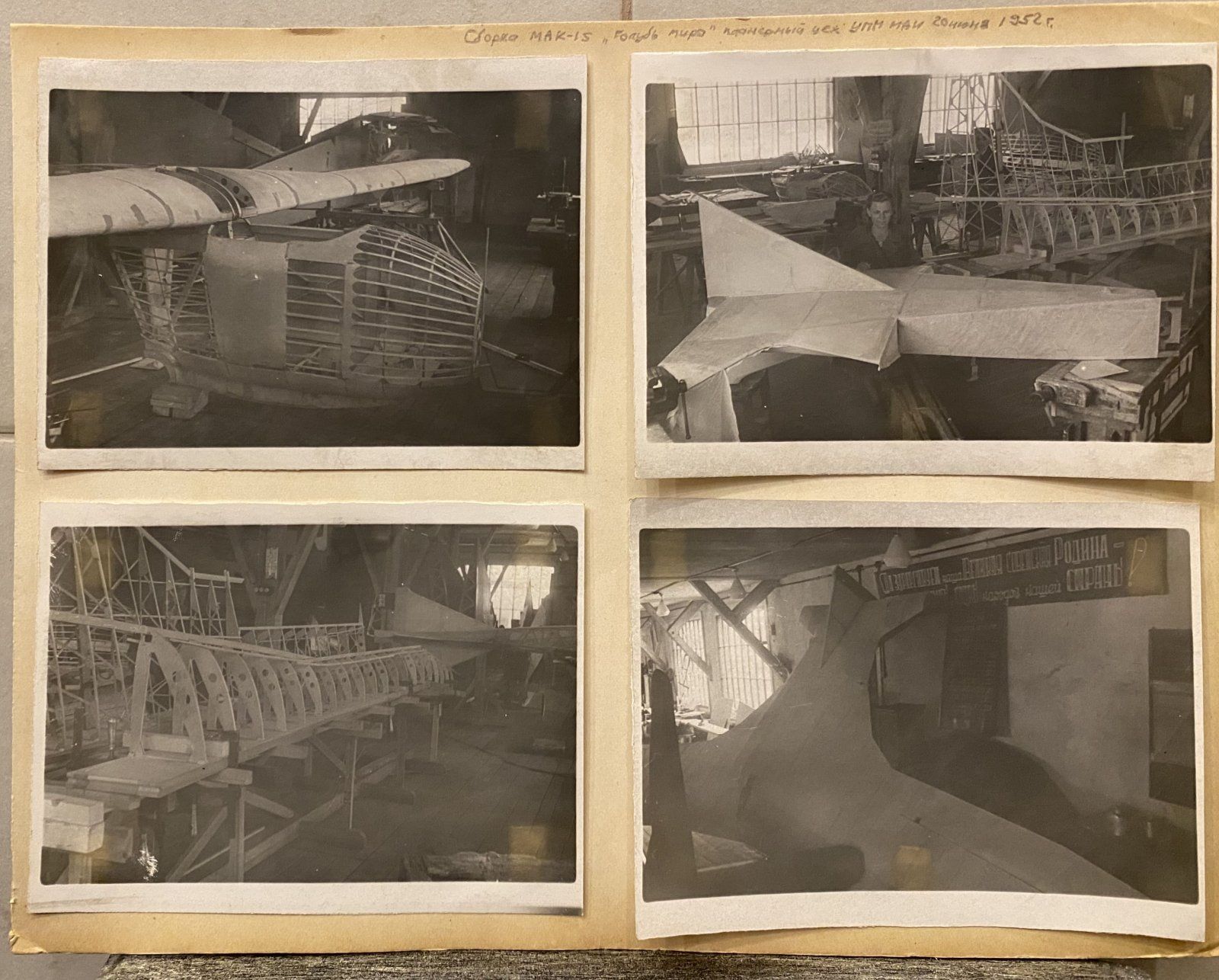

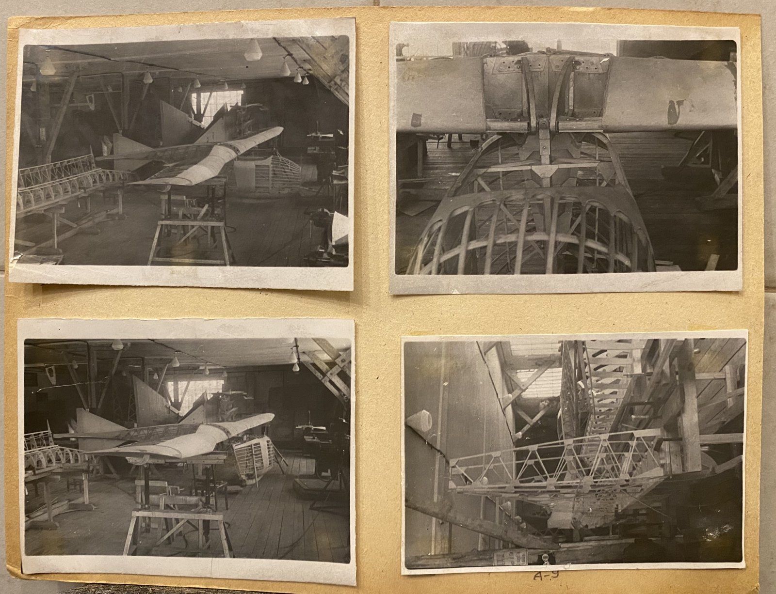

хотелось бы больше фотографий уцелевших конструкций.
Вроде этих фотографий в теме не нашёл.
У меня есть около 36 уникалных фото из моего архива, короткий ну качественый видеоклип как летает мак-15 а тоже книжка:Руководство по эксплуатаций планера мак-15.Готов обменитса информацый
поделитесь))

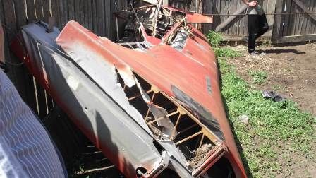

Думаю я разгадал тайну лонжерона.
Попозже добавлю в хранилище.
Чувствую останки планера канули в небытие.
Ах, жаль. Из этого могло бы что-нибудь родится.

У меня пока, судя по предполагаемым центрам тяжести и площади, угол атаки всех профилей одинаковый. И в крейсерском полёте центроплан (Д-2-10%) подъёмной силы создавать не должен. Всё летит на консолях (Р-3).
Имхо естественно.
