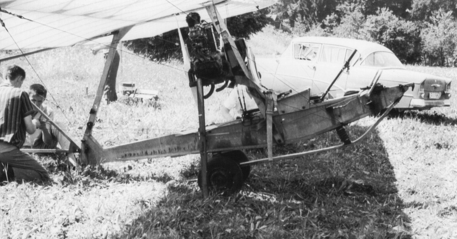

Полуторка. Бушевские колеса, две сузуки под крыльями, багажник и автопилот-и вот вам народный самолет. Шутка

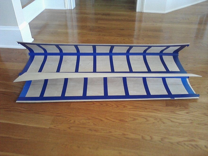

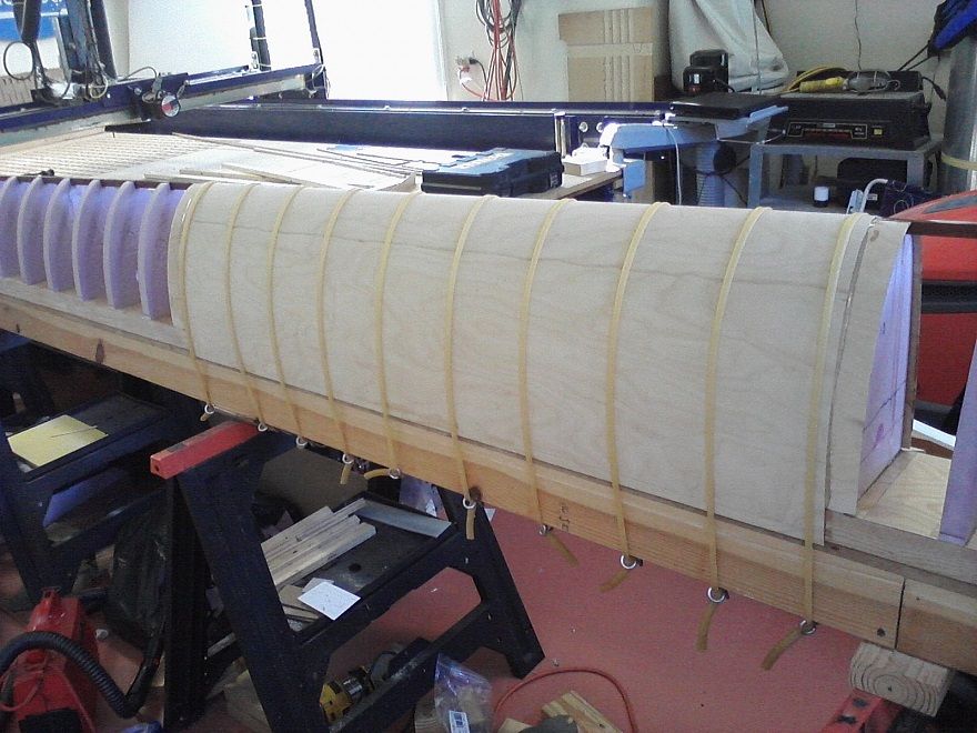

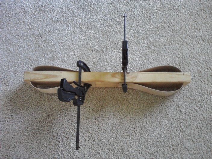

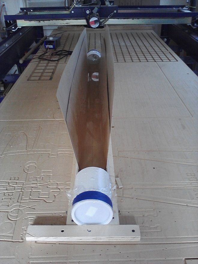

Нашу мочил с двух сторон, распаривал утюгом, сгибал как надо, сушил естественно или феном и приклеивал.

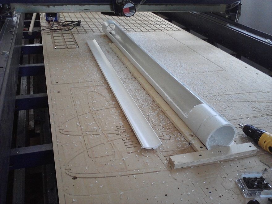

Я сделал ванну из пластиковой канализационной трубы и в ней замачивал место сгиба на ночь. Потом гнул и сушил сутки-двое в согнутом состоянии и потом клеил. Естественно внутри фанеру защищал от влаги перед приклеиванием.
Да, именно так.
В месте стыка пенопластовая нервюра была в два раза толще остальных, на нее наклеивалась эта лента (она там из половинок сделана - одна снизу и одна сверху). На фотке выше показано, как формировались края ленты - они там в пазы вставлены.
Естественно, по контуру нервюра на стыке была уменьшена на толщину ленты, чтобы лента не выступала над общей поверхностью.

Мы на такие нервюры вместо фанеры наклеивали тонкий ватман на смоле , а потом уже обносили фанерной обшивкой держится уже лет 30-ть. Кстати обшивку совсем не обязательно предварительно формовать во влажной ванне, просто предварительно листы укладываются под углом к оси лонжерона 45 гр сверху, внизу они соответственно ложатся в обратную сторону, с заусоваными краями под склейку. Такой метод даёт необычайную прочность лобовой части крыла т.к. слои формируются под 90 гр. Ленты обшивки не стоит делать шире 500 мм.

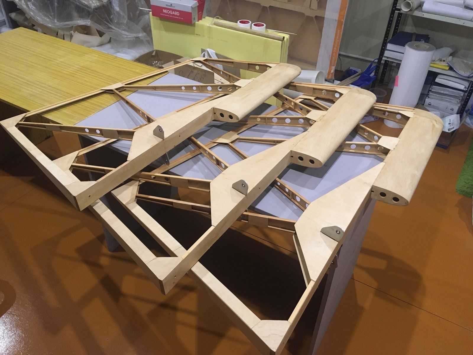

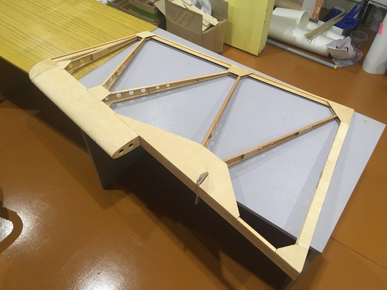

Рудь направления:L
Клей К153;
Лонжерон - 10 гр.
Стрингеры - 4 гр.
Законцовка - 2 гр.
Нервюры - 12 гр.
Сборка Р.Н. - 7 гр.
Лобик - 10 гр.
Полунервюра под кабанчик - 5 гр.
Кницы - 12 гр.
Кницы кабанчика - 14 гр.
Итого примерно 64 гр.
Фанера 1мм - 0.8 м.кв.
Фанера 1.5 мм - 0.15 м.кв.
Рейки 1.5 пог.метр.
Пластина толщиной 8 мм - 2 пог.метр.
покрытие каркаса НЦ551 - 200 гр.
Перкаль обшивка - 1.6 х 1.5 = 3.9 м.кв.
Покрытие обшивки - 600 мл х 4 слоя = 2,4 л
вес без перкали, в 1 слой лака на каркасе , с дюралевой качалкой (кабанчиком) - 1104 гр.
