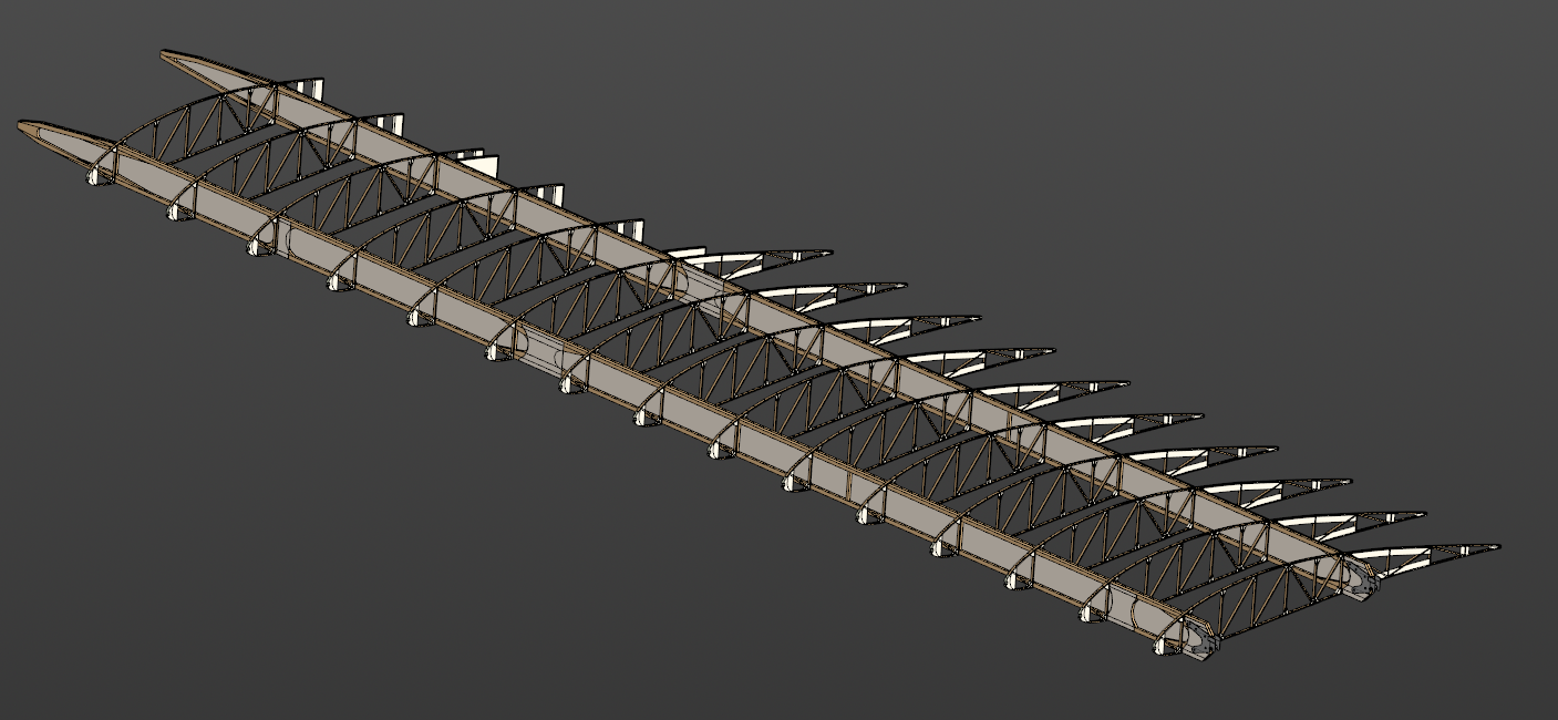

Текущий прогресс по 3D модели, крыло почти "собрано".
Детали в собственной системе координат рисуете?
Или от теоретического контура в собственной системе координат?
Честно, опыт в Компас-3D уверенно-любительский и в терминах плаваю. Рисую сначала каждую деталь отдельно, и потом соединяю всë воедино, но поэтапно в нескольких сборок. Рисую строго по чертежам, иногда корректируя размеры и внося некоторые изменения для облегчения сборки, к примеру передняя рейка будет заменена толстой, ромбовидной и сточенной до полукруга рейки на тоньше, квадратную, немного сточенную спереди.
