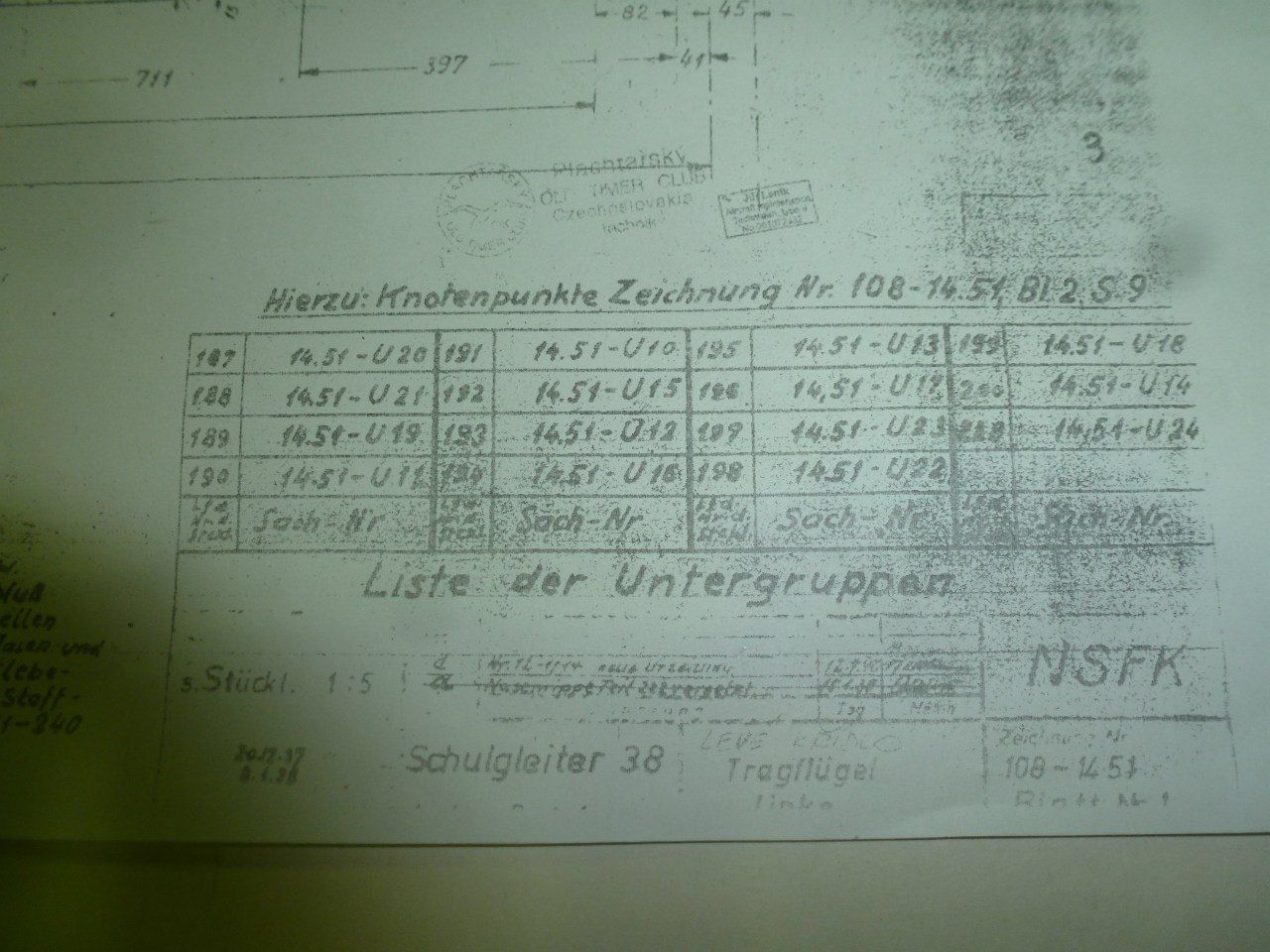

Привет всем, кто может помочь с черетежами для полномаштабного  проекта SG-38.?
Ещё вопрос такой. По планеру SG-38 , у кого нибудь есть документы по статическим испытаниям и лётной эксплуатации? А также интересуют документы NSFK - по этому планеру.
(чертежи у меня есть).

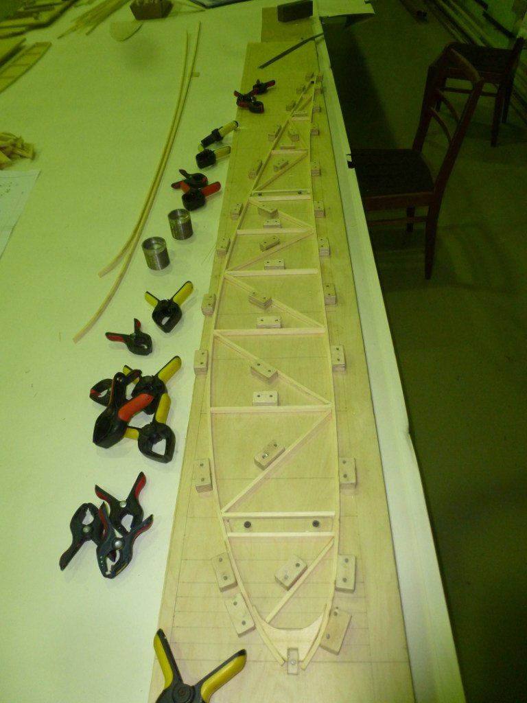

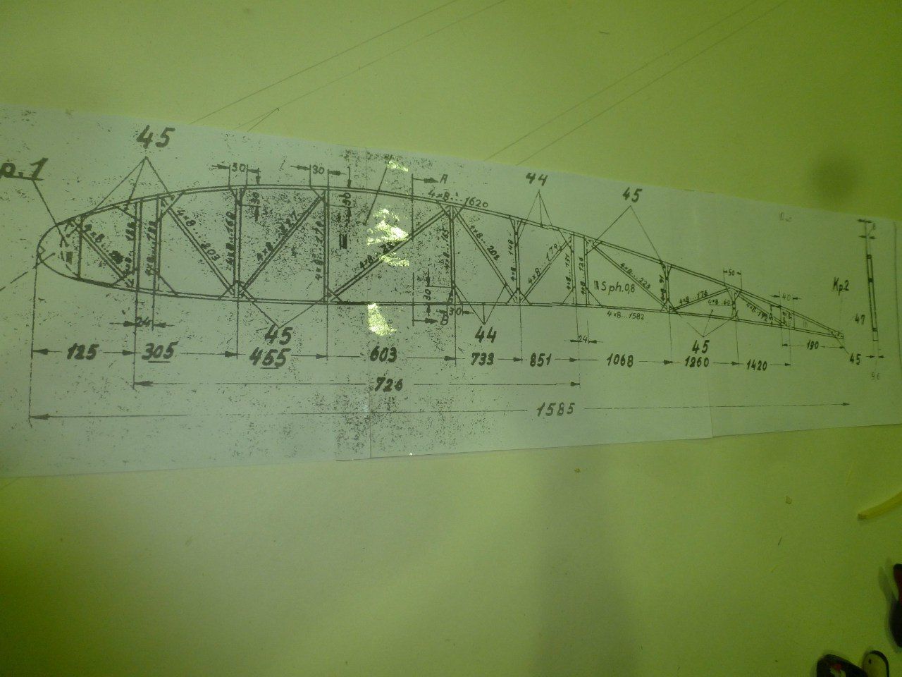

А никто не заметил, что гуляющий в инете комплект чертежей очень не полный?  Например, нет нервюр и много чего еще.
Вроде всё на месте. Укажите что не хватает. Может чего я не доглядел.
Я , например, не вижу ни одного чертежа ни одной нервюры.
Настоящему  мастеру  достаточно  бывает  общих  размеров, по -любому можно достичь  полной  копийности  в  зависимости  от  возможностей .
Есть все чертежи. При чём оригинальные. И самое главное все размеры написаны вплоть до миллиметров.  Наверно чертежи у Вас не полные? Где скачивали их?
ФОТО

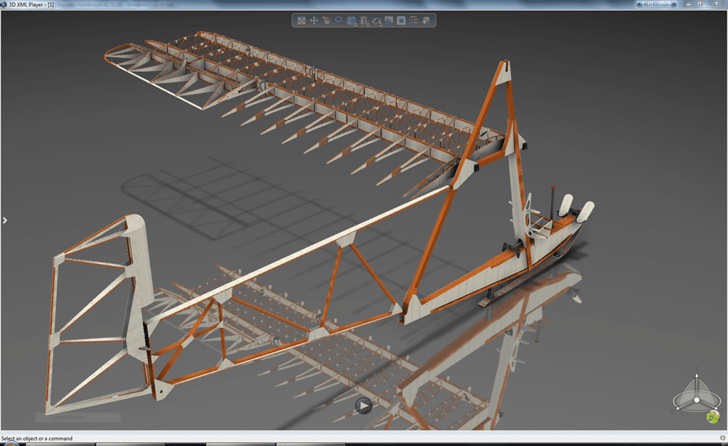

Сайт с 3D визуализацией всех деталей SG38
http://planons.com/projets/sg38/maqnum_sg38/
