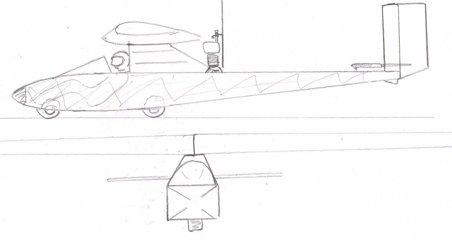

Созавая ветку думал про ЛА, которые можно собрать распустив доски на реечки, и купив фанерки, а тут уже про ЛА, которые да же б/у и некомплектные стоят как однокомнатная квартира за мкадом))

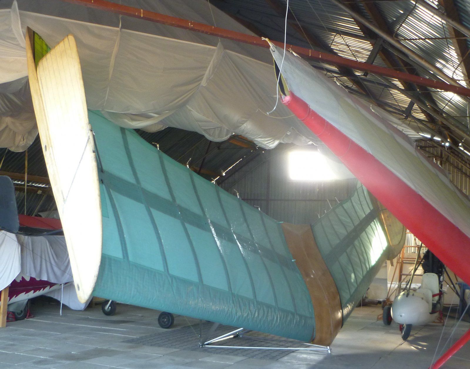

Б-10 это тот же дельтаплан только с аэродинамическим управлением и основное отличие это область применения.
Область применения? Вы же писали, что безмоторный "Митчеллвинг" участвовал в соревнованиях с дельтапланами. А поскольку у него есть аэродинамическое управление, то это планер - безхвостка. В принципе, дельтаплан-тоже, но у него есть ещё совокупность других особенных признаков: гибкое крыло с каркасом, формируемое воздушным потоком и балансирное управление.
А если будете на В-10 парить с выключенным мотором после набора высоты, то это-мотопланер (несмотря на отсутствие хвоста).
Будете летать на моторе постоянно - просто самолёт. :)

Будь оно так, люди давно бы участвовали на них в соревнованиях обычных дельтиков, и драли бы всех...Но этого нет. :(
У вас сильно устаревшие сведения. Современный спортивный дельтаплан имеет достаточно жёсткую конструкцию и единственный параметр, который изменяется под действием набегающего потока это геометрическая крутка, и то в очень ограниченном диапазоне.
Вы невнимательно читаете. Вопрос был о сравнении с обычными планерами.
Как летал B-10? сильно отличается ЛК от обычного планера?
Еще раз повторю, это как сравнивать мопед и мотоцикл. Мопед - это городской низкоскоростной транспорт, а мотоцикл - это транспорт уже для бОльших скоростей и дистанций. Они созданы для разных целей.
К обычным дельтикам аппараты с таким качеством никто не пустит - правила не позволят, я уже писал об этом:
Если мне не изменяет память, то после двух чемпионатов, когда стало понятно, что такие аппараты не оставляют шансов на выигрыш другим участникам, выступающих на обычных дельтапланах, правила классификации были изменены и такая техника была выделена в другой класс.
Фантазии . Старт с ног(переднее колесо снимается), с мотором( переднее колесо ставится) и с буксировки(переднее колесо тоже снимается). Вес без движка 60 кг. Реечки , фанерка, ткань. Размах крыла 10 м, профиль Р II 20%, без подкосов, трапеция, заклинение+7 град. Нервюры с шагом в 500 мм, в носике тоже, но в носике дополнительная пара стрингеров, подкрепляющие обшивку. Стояночный угол тоже +7 град.. Фюз простая коробка без изысков, пилот под 45 град. Пилон-хвостовая часть аэродинамического профиля . Движок за цилиндр крепится( тяга маленькая-играть не будет по линии тяги) С движком максимально задняя центровка, При снятии движка будет балласт в хвосте ну и центровка максимально передняя передняя
