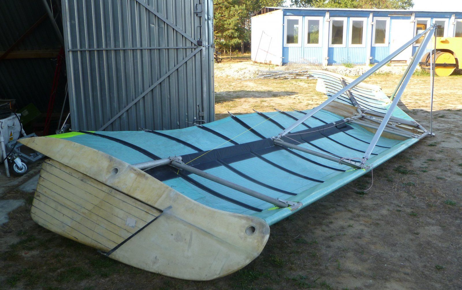

=ПЛАНЕР,это мотопланер без мотора...
К-В крыло намного проще в изготовлении,а по аэродинамике
превосходит МИЛЛЕНИЮМ.
-для двух-местного уложится в 35 кг,
а в отличии от "парителей" (ФАНТОМ, ИМПАКТ,АТОС) спасобен
садится без пробежки и летать со скоростью меньше 25 км/ч !

henryk
Krakow
но превосходство в аэродинамике это голословное утверждение, есть доказуха?
=при удельной нагрузке 10 кГ/кв.м. летит в горизонте 20 км/ч...
=с моторчиком 20 лс на поплавках отрывается с воды в 3-4 секунды...
=с кабиной,несмотря на множество тросов, АК=15
=с открытой тележкой летит до 80 км/ч.
после перестройки на два подкоса (без мачты) и на МДП трайке макс.скорость
сильно вырастёт ...(при тех-же мизерных 20 лс.
-а с малым сопротивлением фюзеляжа полетит намного шибше !

henryk
Krakow
Свежие подверждающие это цифры есть?
-вчера должны быть,но не сбылось !
( только успели перевести элементы "голубого" К-В крыла
в утеплённый зал,где собираемся сражаться,
в том и с "ЖАВАРОНОК" и крылом Яна Вненка )
