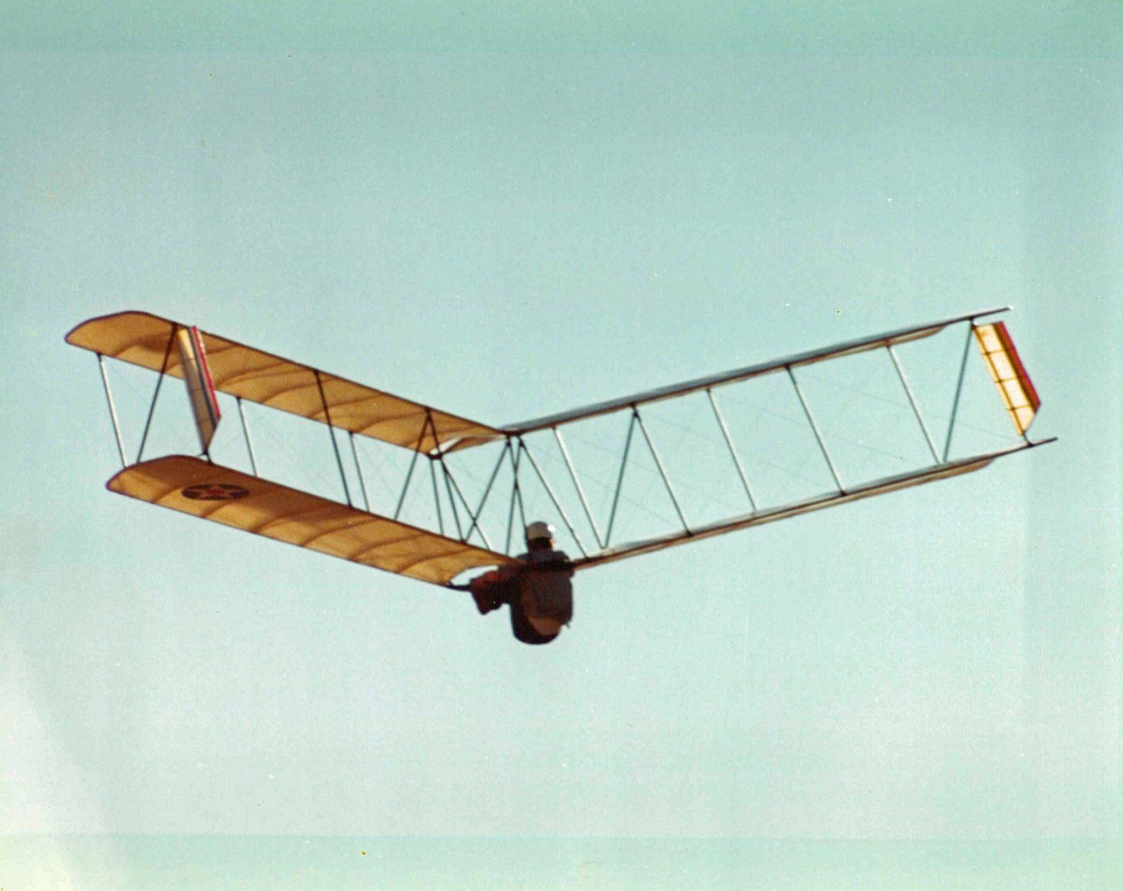

Немецкий Журавлик без мотора. По крену элеронами( Вижимо как в старину прицеплены к пилоту тросы, получается и балансирно и аэродинамически). По тангажу балансирный, что для ЛК плюс, ибо при классическом управлении у них при даче рус на себя, самолет сначала проваливается вниз, и наоборот. По скольжению непонятно как управляется
25 кг. Я так понимаю одноосевое аэродинамическое управление- ввод в крен рулями направления. А тангаж балансирно. Любопытная крутка крыльев

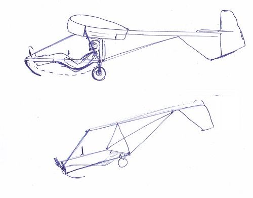

Много рисовал, остановился на вот таком варианте. Спина конечно не защищена, поэтому если ожидается шмяк , то можно выгнуться вверх, помогая себя одной или двумя руками. Либо пустить одну трубу (пунктиром), но чтобы не мешалась. Пока непонятно с привязной системой при отрицательных перегрузках( Но в случае с трубой снизу можно оттяжки прикрепить к ней

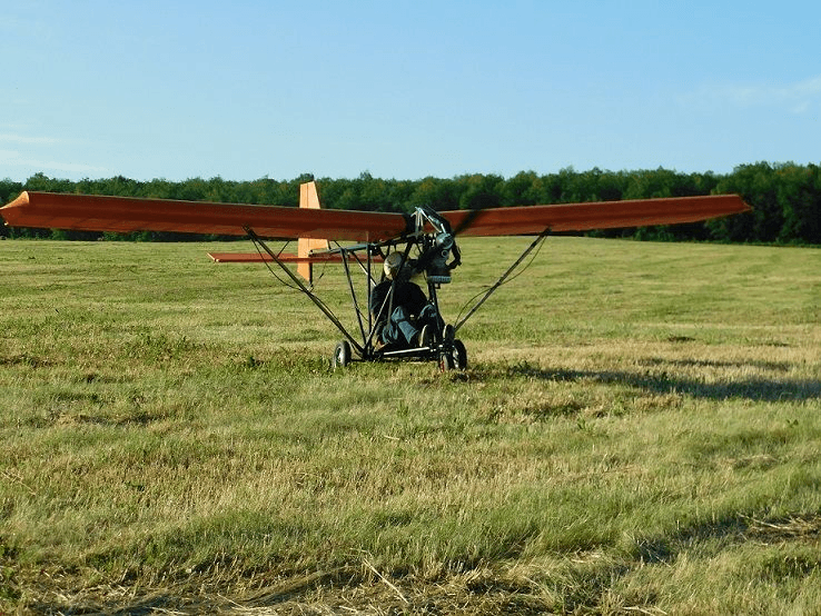

Вот Пчёлка - 3 с двиг. Если снять двиг и шасси, потянет как вариант планёра для старта с ног?
