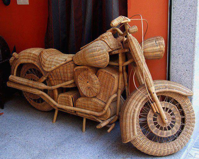

Почему бы нет?
    105 КБ · Просмотры: 163
Конгениально!!! Осталось придумать как мотораму к плетёной телеге прибить и премия имени товарища Нобеля считай в кармане.
  На самом деле при желании любую конструкцию можно сделать из любого конструкционного материала, будь то металл, пластик, древесина или кустарник с травой.
  Конечно приведённое выше фото плетёного Харли, чисто декоративная поделка, но есть и вполне работоспособные конструкции деревянных мотоциклов.
  Мы порой слишком быстро забываем свою историю авиации, а между тем Отто Лилиенталь и Альберто Сантос Дюмон прекрасно летали на планерах и самолётах сделанных из травы под названием бамбук. Плетёный планер был изготовлен и нашим соотечественником Летатлиным.
  Первые дельтапланы середины 60-х годов прошлого столетия тоже были вполне себе бамбуковые, а вполне современные тепловые и газовые аэростаты всех мировых производителей имеют исключительно плетёную конструкцию корзины из ивняка или нильского тростника.  И это не только дань традициям, но и вполне осознанная целесообразность, дело в том что полужёсткая конструкция за счёт упругих деформаций прекрасно гасит серьёзные удары при приземлениях, оставаясь при этом вполне работоспособной для дальнейшего использования.
  Насчёт к чему прикручивать мотораму и нобелевской премии - вопрос этот  был решён ещо до первой мировой войны. Посмотрите моторамы на Альбатросах, Ансальдо или Таубе например, вы не поверите наверное, но они совершенно точно были абсолютно деревянные.
