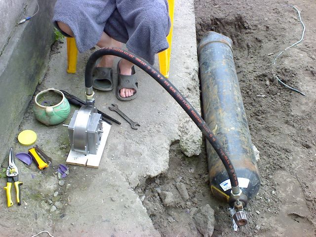

Поставил винт d-30см на турбинку Теслы с картонными дисками d -10см, при давлении воздуха в цент. магистрали 3-3,5 атм. Винт раскрутился до 1500-1800об\мин. Диски закрепил на шпильке М5, ротор вращается без подшипников в статоре...
С Теслы никто вроде больше 32% в рекордных тестах не получал, и только в узком диапазоне оборотов и давлений. Энергии и так небогато, давайте остатки прикончим 🙂 Тесла годится как помпа на перекачку жидкостей с твёрдыми включениями, крови, когда на кпд начхать.

Поставил винт\\\в цент. магистрали 3-3,5 атм. Винт раскрутился до 1500-1800обмин. \\\\
Степаныч,[highlight]на халяву чего ему не крутиться[/highlight],попробуйте от своего компрессора и энергобаланс в ,,студию,,  ??!   :-?       😉
