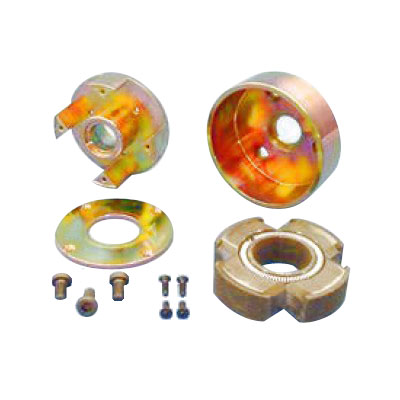

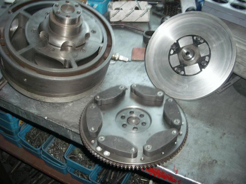

Центробежная муфта.
-рекомендую "резиновую" Богдана =+1 кг, супер мягкий запуск ,заодно
виброразвязка!

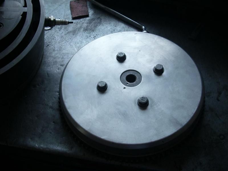

Ещё бы хотелось заменить на mz202 два средних подшипника (там стоит 2 ублюдочных недоподшипника) и организовать нормальное межцилиндровое уплотнение (на малых оборотах при вертикальном расположении вала слегка заливает нижний цилиндр) Но это надо согласовать с производителем.
мы пользовались муфтой от конторы
но они поменяли фрикционный состав и муфта стала гореть.... 🙁 Поэтому мы поменяли фрикционный материал на отечественный
работает отлично.
На нашем моторном стенде догревали её до 300 градусов и проблем особых не вылезло.
Второй вопрос к Shturman_billy
Сколько примерно весит всё от вала двигателя до валов несущего винта?
Я имею ввиду эластичную муфту, центробежную муфту, обгоннуюмуфту, шкивы, их подшипники с гнездами и креплением, ремни.

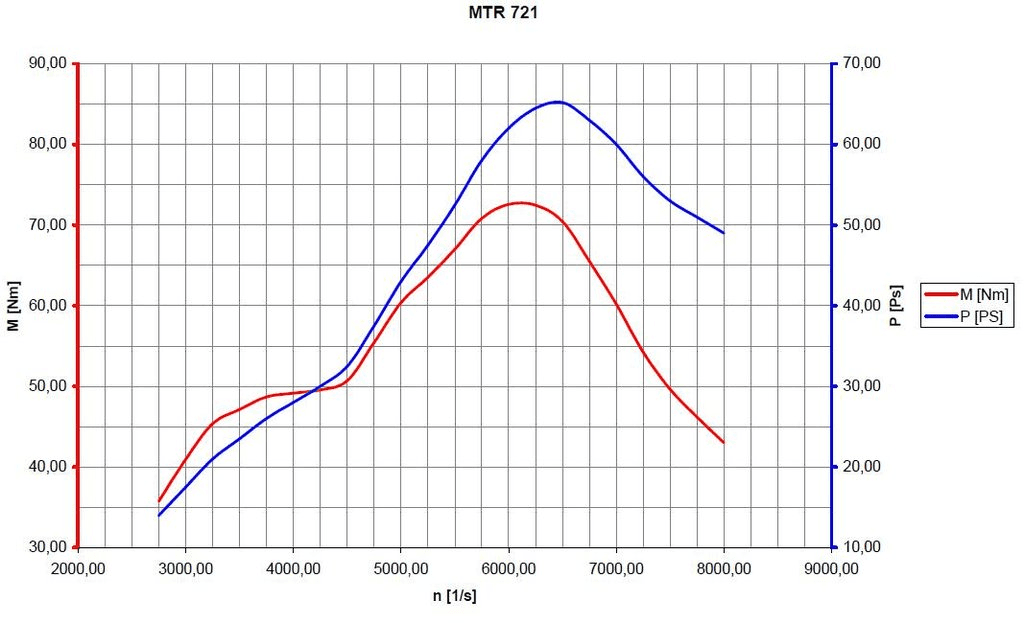

Из водянок годится только вот этот:
Демоническая штука.
Но вертикально его не поставить... У него два балансирных вала и со смазкой будут проблемы. Кроме того ресурс у него очень и очень маленький, хотя он делался для картинга, а в нашем случае если не крутить его до звона (на гонках его крутят до 9000) а ограничить 5500, то думаю, что он поживет подольше. Мы списывались с фирмой-производителем, хотели получить хоть какую-то консультацию по вопросу а сколько проживет, если наложить ограничения, но нас с ходу послали туда, куда Макар телят не гонял....
Кстати, у этого двигателя вибраций нет от слова совсем.... Находил видео где его запускают на бетонном полу ничем не закрепленным. Двигатель стоит на месте и никуда не бежит....
