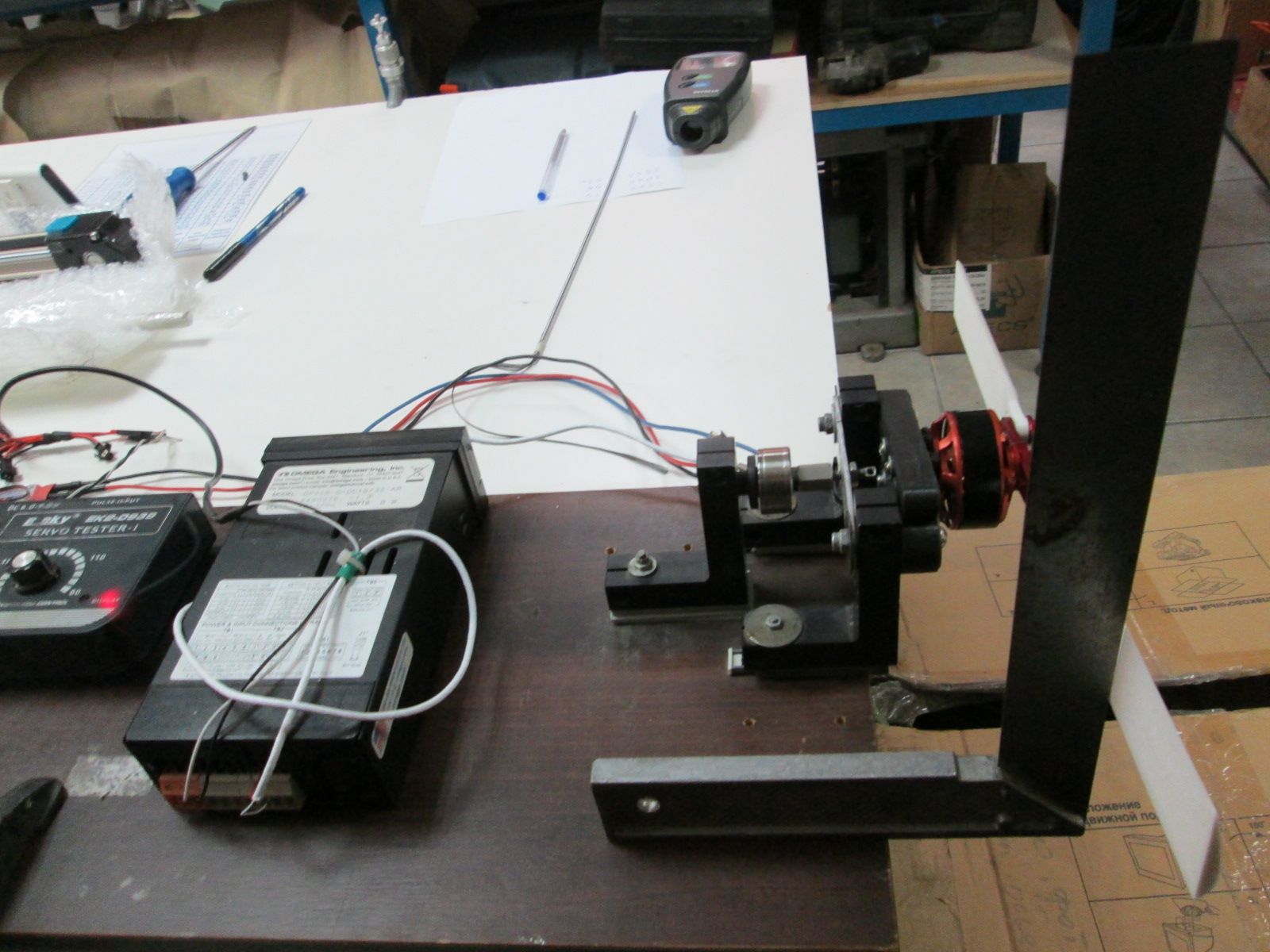

Как только возник вопрос получения тяги от плоского винта с нулевым углом установки,я взял старый расчёт в Экселе одного из несущих винтов с профилем NACA 23015, и изменил углы установки сечений на 0. Расчётная тяга снизилась в 100 раз!
Стало ясно, что муховертолёт с малой кривизной средней линии, раскручиваемый ладошками, не взлетит. Я изменил профиль на Р-II-16, тяга увеличилась 14 раз, но всё равно оставалась небольшой. Поэтому экспериментировать с мухолётами, а потом толочь воду в ступе смысла не было вообще.
На стенде с плосковыпуклого профиля была получена тяга, и соответственно отбрасывался поток за винтом. Тяга изменялась примерно в квадратичной зависимости от изменения оборотов, как и положено.
2585 об/мин-34г
3040 - 46
3550 - 63
Иии...?🧐

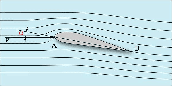

Я вот предлагаю ужесточить эксперимент так, чтоб воздушный винт вращался в обратную сторону и показать тому проХфесору летающей фанеры, что у любого несимметричного профиля имеется подъемная сила при нулевом угле атаки даже если его обдувать со стороны задней кромки.
Тот проХфесок незнающий аэродинамики может же усомниться в чистоте Вашего эксперимента, мол "а угол атаки там был слегонца то положительный".
Так вот если он (угол атаки), предположим, был слегонца положительным, то при вращении в обратную сторону этот угол будет слегонца отрицательным.
Это действительно стоило сделать, да и можно, был бы прок.😉
И он её создаёт, или тягу, если используется для лопастей воздушных винтов!
Видео эксперимента который тут уже заждались, как я вижу. 🤓
Фото
Ну и что теперь имеет сказать пациент...?🤪

Что означает положительное значение коэффициента Су?
Этого он абсолютно не знает и даже отрицает влияние этого коэффициента на величину подъемной силы.
Для чего используют коэффициенты в формулах?
Он отрицает это и даже привел идиотский пример умножения физически существующего яблока на столе на абстрактное число 5.
Что означают те или иные зависимости изображенные на графиках?
Это для него как китайская грамота.
Чем отличается несимметричный профиль то симметричного профиля?
Тут полный завал.
То что на аэродинамическую силу в большей степени влияет обводы верхней дужки профиля?
Да он просто отрицает какое либо влияние верхней поверхности профиля на аэродинамические силы, сводя всякий профиль к плоской фанере.
То что на поляре профиля крыла или лопасти углы атаки отмечают на самой линии поляры?
Для него это как тёмный лес.
То что в реальном газе молекулы не могут отскакивать от поверхности как в вакууме?
Это уже было было доказано на примере неверной теории Ньютона давным давно. Я думаю он и определение вакуума не понимает.

Это кстати видно на видео "воздуходувки" при выключении двигателя - весы показывают минус 3 грамма..
Ну да, а когда винт вращался,то тяга была более 60 грамм.
Разницу чувствуете?
А что Вам подсказывает верёвочка трепыхающаяся в отбрасываемых воздушных массах.
Вы же с пеной у рта доказывали, что тяги воздушного винта без этого отбрасывания быть не может, да и с этим никто не спорил.
Все это прекрасно знают без Вас.
Но вот Вы даже это не можете взять в голову.
Винт вращается, воздух отбрасывается, тензодатчик показывает тягу, а Ваша теория не работает.
