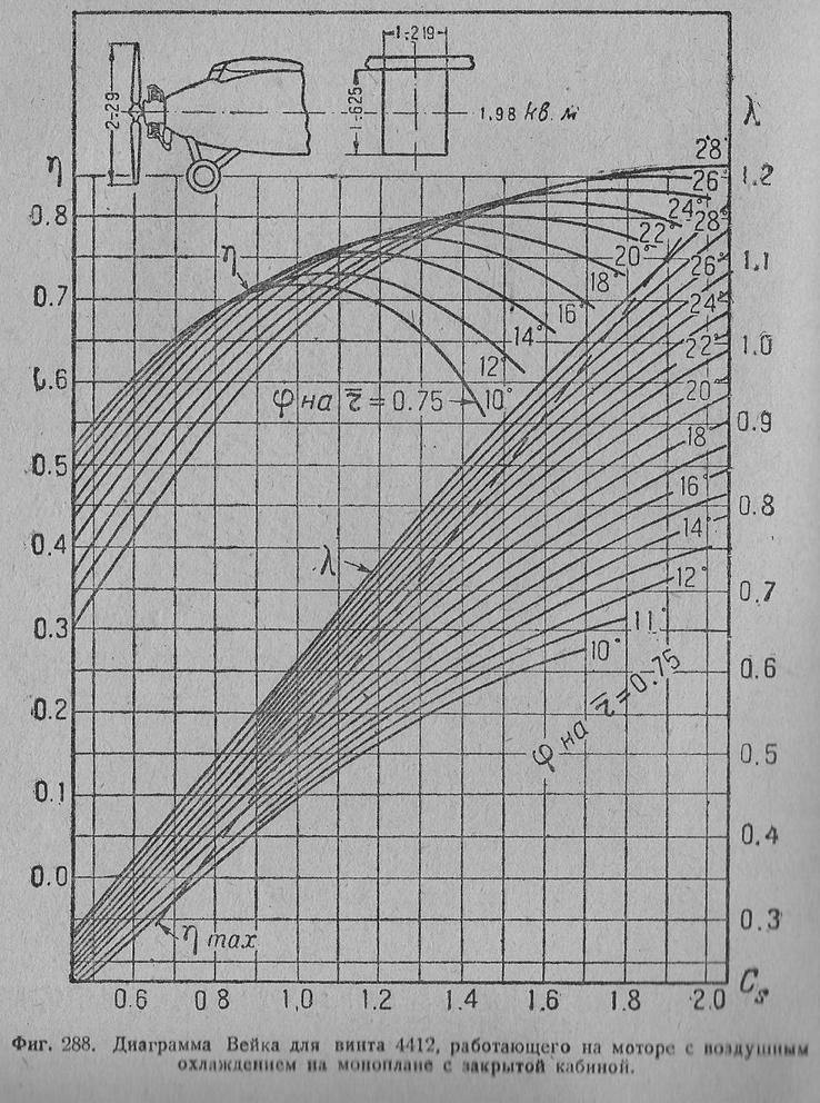

На картинке,диаграммы американского ВФШ начала 30-х гг. Чем плох? И чем лучше деревянный моноблок?

Для чего нужен ВИШ-объяснять не буду. Поясню,для чего нужен ВФШ. На самолёте моего друга стоит ВФШ. Сейчас у него учебные полёты по кругу.Взлётов-посадок много.Соответственно винт настроен на скорость километров 160 на номинале. Разбег 150 м. Это-безопасность,при полосе 400м ! Дойдёт дело до маршрутов,за пол-часа перенастроим винт на крейсерский полёт Разбег будет 250,ну и фиг с ним. При 1-2 взлётах за день,безопасность не пострадает. Вы предлагаете иметь 2-3 моноблока? 😉 Причём,при замене 2-х лопастных моноблоков на 3-х лопастные винты шум и вибрация снижаются заметно! С этим спорят лишь маньяки.
    168 КБ · Просмотры: 226
Вторая важная расчетная точка - Vne. В большинстве НЛГ записано, что при пикировании на непревышаемой скорости и полностью закрытом дросселе обороты мотора не должны превышать 110% максимально допустимых в полете,
Это-проблемное место в вашей метОде,Денис!Перекручивает ли винт задросселированный полностью двигатель,вы можете установить только экспериментально. Т.е. эта точка никак не просчитывается,и сначала надо сделать винт! 😉

Насчет диаграммы американского ВФШ начала 30-х гг  ---там размеры самолета, винта, ступицы винта, миделей мотора и фюзеляжа , соотношения этих размеров между собой очень сильно отличаются от наших 100-сильных моторчиков и самолетиков, вряд ли возможна прямая аналогия
