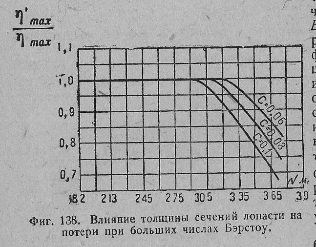

@ zov
Вот обещанный ранее график,показывающий влияние скорости конца лопасти и толщины профиля на КПД. Впрочем,это только отдельная серия опытов 😉
    71,9 КБ · Просмотры: 243

все что нужно это профиля, примерно так как в программе NEWVINT, но она к сожалению считает винт всего 1.54 под мои обороты/мощность/скорость, что странно. учитывая. что у всех на МДП винты 1.7-2 метра
