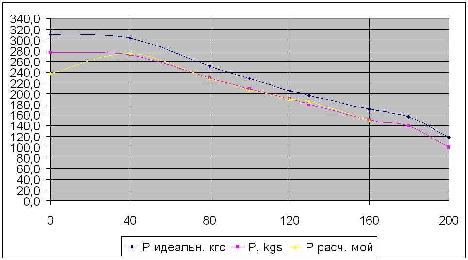

Теперь о главном.
Вы когда-либо видели кривую зависимости тяги винта от скорости?
Видел! 😀
Для примера,прикрепляю таковую зависимость, просчитанную для винта ВК-11 участником форума Alfa_Dop при помощи своей программы расчёта винтов, по моей просьбе. Ещё раз выражаю ему свою благодарность.
На этих графиках есть 1 экспериментальная точка-тяга при V=0. И получается, что тяга на месте равна расчётной при скорости отрыва. 😉
Кроме того,если рассмотреть работу винта RM-829 (английская серия) с h=0,5 в указанном диапазоне скоростей,то имеем коэффициент тяги на месте а=0,091 ,а при скорости отрыва а=0,0706. Разница менее 25%,а если учесть раскрутку винта в указанном диапазоне скоростей на 100 об/мин,разница в тяге ещё меньше.Что даёт достаточное основание принять среднюю тяговооружённость равной стартовой при стольмалой скорости отрыва. Если бы скорость отрыва была вдвое больше, я бы такого допущения не делал!
Ещё раз уточняю, я имел в виду длину разбега,а не взлётную дистанцию !

   Всё правильно. Но подобная зависимость не универсальна. Она зависит от шага винта. В погоне за статтягой шаг винта уменьшают настолько, что по мере разбега статтяга быстро и значительно падает.
   У нас мотор с прямым приводом. СДВ-1, имея статтягу 136 кГ, во взлётном режиме он даёт примерно 110 кГ. Это как раз те потери в 25%.

Конечно не универсальна, но я пользуясь программой расчёта винтов JawaProp, видел и графики с возрастанием тяги,по мере приближения к расчётной точке.
Для рассматриваемых ЛА с подобным диапазоном скоростей статтяга, даже с учетом меньших оборотов всегда будет заметно превосходить оную по мере разбега и набора скрости отрыва, ИМХО - даже если винт оптимизирован под крейсерский режим.

Про графики.
Для того, чтобы их рассмотрение имело смысл, надо бы в той же системе координат изобразить зависимость потребной тяги от скорости и отметить на ней точки 0.75 и 1.0 скорости отрыва и скорость на высоте 15м.
Тогда будет понятно, почему разность располагаемой и потребной тяг именно в этом диапазоне скоростей так сильно влияет и на длину разбега, и на всю взлетную дистанцию, которая намного важнее чем длина разбега.
В среднем, 70-75% скорости отрыва самолет набирает менее, чем за половину всего времени разбега, а проходимый при этом путь составляет всего лишь около одной четверти всей длины разбега.
Исключения в обе стороны от этой середины бывают только в таких случаях, как взлет с площадки с чрезмерно высоким коэффициентом трения качения (мягкий грунт и т.п.) или, наоборот, при избыточно высокой энерговооруженности самолета.
При этом тяга винта в диапазоне от 0 до этой характерной скорости может изменяться как угодно, в том числе и с возрастанием, как желтая кривая.
