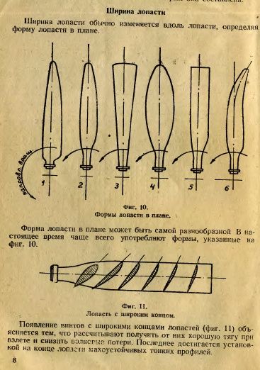

    47,9 КБ · Просмотры: 181
    30,3 КБ · Просмотры: 178

То, что написано здесь на Стр. 8 есть полное невежество. Авторы не напрягли извилины мозга. Действительная причина применения широких концов и веслообразной формы в отдельных случаях совсем иная и повышению КПД эта форма не помогает.
;D ;D ;D На ней нет ни слова про КПД. КПД и тяга-совершенно разные вещи. При работе на месте КПД равен нулю, а тяга максималная. ;D ;D ;D
Тяга винта на месте не имеет значения и для взлета. Имеет значение КПД (и соответствующая ему тяга) на скорости отрыва и начального набора высоты. Среднее ускорение на разбеге, как я уже ранее объяснял, хорошо оценивается по разности тяги и полного сопротивлени яна скорости 70-75% скорости отрыва. Даже малоскоростные ЛА, вплоть до аэрошютов, не нуждаются в битве за статическую тягу.

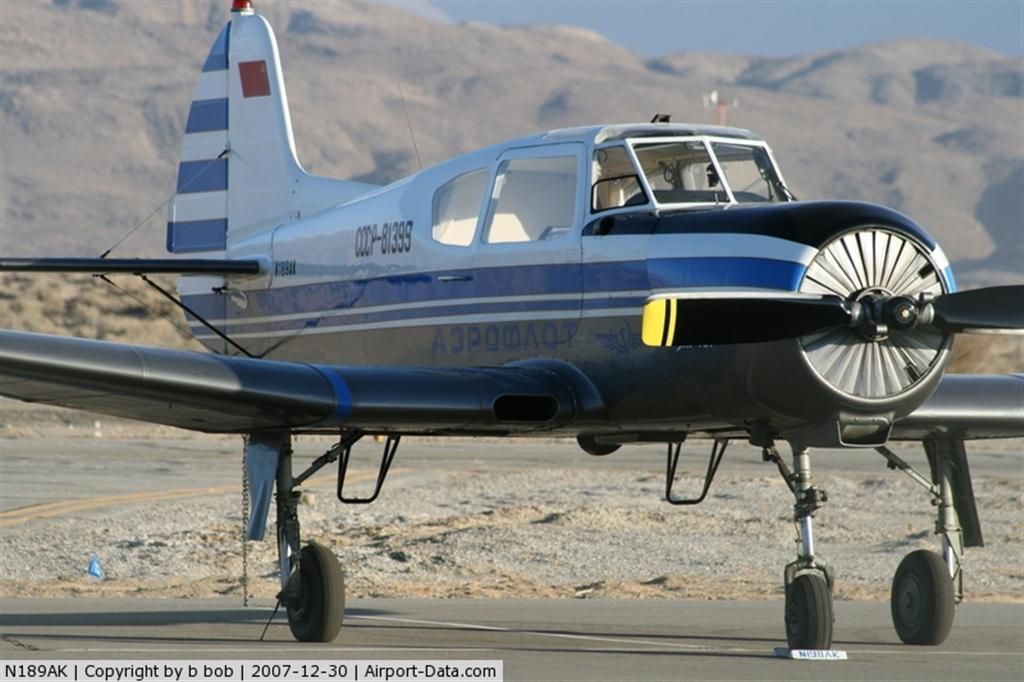

Есть пример установки на ЯК-18Т чешского металлического винта Avia с классическими эллиптическими лопастями. Лучше бы совковые псевдоконструкторы не переводили материалы.

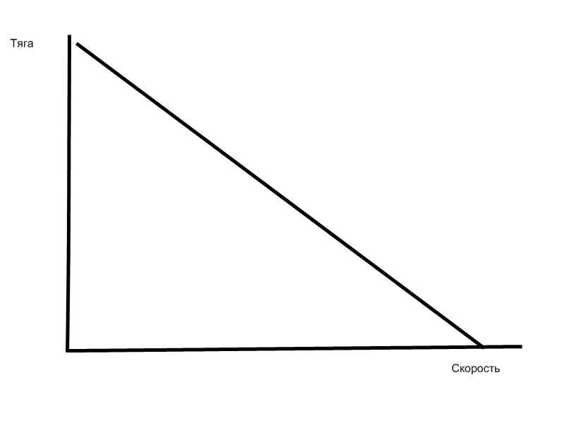

График зависимости тяги от скорости будет всегда выглядеть примерно так. При нулевой скорости расчёт ведётся либо по другой методике, либо эмперически.
    12 КБ · Просмотры: 175

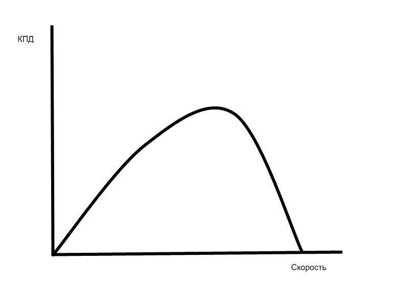

График КПД от скорости всегда будет выглядеть примерно так. После расчётной точки всегде резкое вырождение винта.
    12,4 КБ · Просмотры: 163
Слишком упрощенно. Непригодно для расчета.
Конечно непригодно для расчёта! ;D
Ведь как раз эти графики и являются целью вычислений... ;D ;D ;D
А внешний вид кривых у Вас получится именно такой. :~)
Берем семейство кривых подходящей винтовой серии и выбираем оптимальное сочетание диаметра и шага. В результате получаем для этого варианта расчетную зависимость располагаемой мощности от скорости полета. Из нее находим тягу и смотрим, что получится. Сделайте и увидите правду.

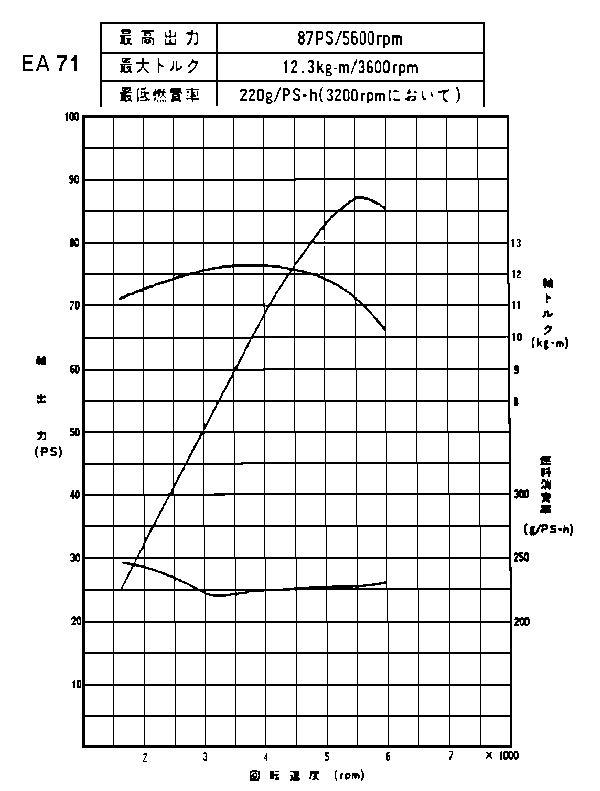

Я представляю, как подбирать винт по серийным диаграммам. Я просто подсказал, или напомнил уважаемым производителям и тем, кто считает винты о преемственности в технике лишний раз. Для малых скоростей полёта классический винт эллипсной формы в плане даст меньшую тягу и скороподъёмность, чем с прямой лопастью или с увеличивающейся шириной лопасти к концу лопасти. Эллипсная форма применялась, чтобы снизить индуктивное сопротивление винта. Известно достоверно из курса аэродинамики, что минимальное индуктивное сопротивление имеет крыло с распределением циркуляции по размаху в виде эллипса. Поэтому, для получения больших скоростей появилась эллипсная форма винта. Хотя даже для прямоугольной лопасти можно подобрать распределение углов установки по радиусу, обеспечивающее распределение циркуляции, близкое к эллипсному.
При выборе винта из существующих на рынке винтов для дельталётов, например, я бы порекомендовал стремиться к максимально возможному диаметру с максимальной шириной лопасти. В результате свободно можно добиться тяги, по моим наблюдениям, 3 кг/л. с.  С учётом потерь в редукторе, конечно.
Например, двигатель Субару ЕА-71. Имеем 85 л/с при оборотах 5600 по графику дроссельной характеристики. Потери мощности в редукторе-10%. Тогда 85-10%=76,5 л. с.
С хорошо просчитанным винтом реально получить тягу на месте 76,5*3=229,5 кг. Видел на Субариках реально 215 кг.
Четыре сезона отлетал с такими винтами. Только максимальные обороты были 5100. При 5100 по дроссельной характеристике имеем 81 л. с. 81-10%=72,9 л.с. Тяга с нормальным винтом 73х3=219 кг. С учётом нормальной точности инженерных расчётов-5% всё сходится.
Скороподъёмность дельты-
210 кг -телега,
65 кг. -крыло, S=15,5 кв. м.,
100 кг -пилот:
+4,5.
С полной бочкой химии-100 кг. Скороподъёмность +2,0.
Примерно к этому нужно стремиться при выборе винта к тихоходным ЛА. Это моё мнение.
    56,3 КБ · Просмотры: 165
