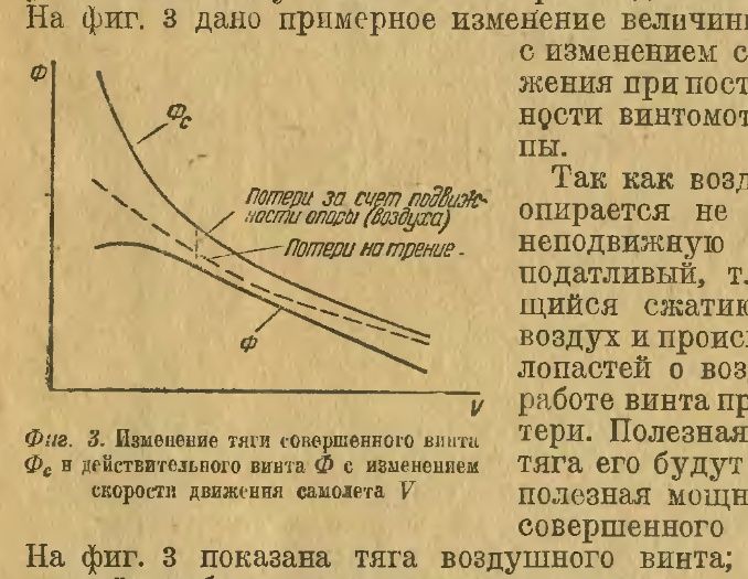

Винт для больших скоростей. Хорошо, относительная поступь значительно больше единицы, даже болше двух. Ну и что? Этот винт так же далёк от проблем СЛА, как, скажем, Абама от проблем Гондураса. СЛАшникам нужен винт с КПД 0,86 при относительной поступи 0,2-0,4. Не сомневаюсь, Денис, Вы понимаете разницу.
Ещё раз повторюсь: есть много хороших винтов, отличных винтов, но я не видел отличных винтов для СЛА. С точки зрения скороподъёмности. Далеко не всем нужна скорость и далеко не все учавствуют в гонке за скоростью. На фиг мне скорость 200-300 км/ч в гоне? Мне 100 хватает.Передо мной лесополоса, к примеру. Мне её перескочить нужно. И если ветерок в ж...пу, то мне нужна скороподъёмность побольше, а вовсе не скорость. И чем больше, тем лучше. Не ради забавы, а здоровья для!
На таких поступях винты научились делать годах эдак в тридцатых...прошлого века. Или даже раньше.
Кстати, вот Вам лично график изменения тяги винта от скорости. 1937 год.
http://www.russellw.com/photoalbum/evergreen_2002/Aeronca%2065-TL%20N31432%20engine%20detail.jpg
Этот ножик стоит на самолете, набирающем высоту на скорости 90км/ч, а нагрузка на мощность близка к 9кг/л.с. При относительной поступи 0.2-0.4 существует физическая возможность получить КПД 0.55-0.70 но никак не 0.86.
