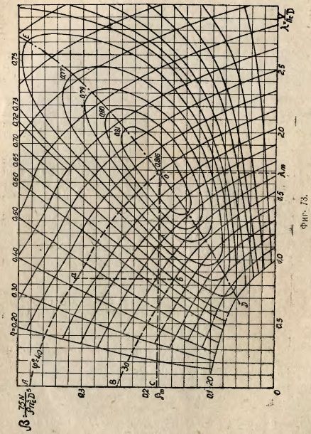

Но он из другой гимназии, там где учат винты работать на относительной поступи 2.
Так учили винты работать, например в 1948 году. Нак относительных поступях 2,0 и выше.
    94,4 КБ · Просмотры: 174
При относительной поступи 0.2-0.4 существует физическая возможность получить КПД 0.55-0.70 но никак не 0.86.
@ Denis
При лямбда 0,4 используя ваш любимый винт СДВ-1,есть шанс попасть в точку с КПД 0,76! 😉

Эти винты работают при лямбда до 3 и обеспечивают крейсерский КПД более 90%.

Уважаемый Денис и КАА. Не могли бы вы,как большие специалисты, подсказать параметры винта, который необходим для установки на самолет КИТФОКС с двигателем РОТАКС 582 и редуктором 3.47. (макс диаметр не более 1.9) Мощность 65 лс при оборотах взлета 650. Винт нужен для макс скороподъемности. Спасибо.
Уважаемый Денис и КАА. Не могли бы вы,как большие специалисты, подсказать параметры винта, который необходим для установки на самолет КИТФОКС с двигателем РОТАКС 582 и редуктором 3.47. (макс диаметр не более 1.9) Спасибо.
При N=65л.с, Оборотах 6500 об/мин, i=3.47,в статике, Д винта 1.9 м, тяга будет не болле 220 kg.
На V = 15 м.сек тяга будет не более 170 кгс.
На V = 25 м.сек тяга будет не более 138 кгс. Ну и т.д.
