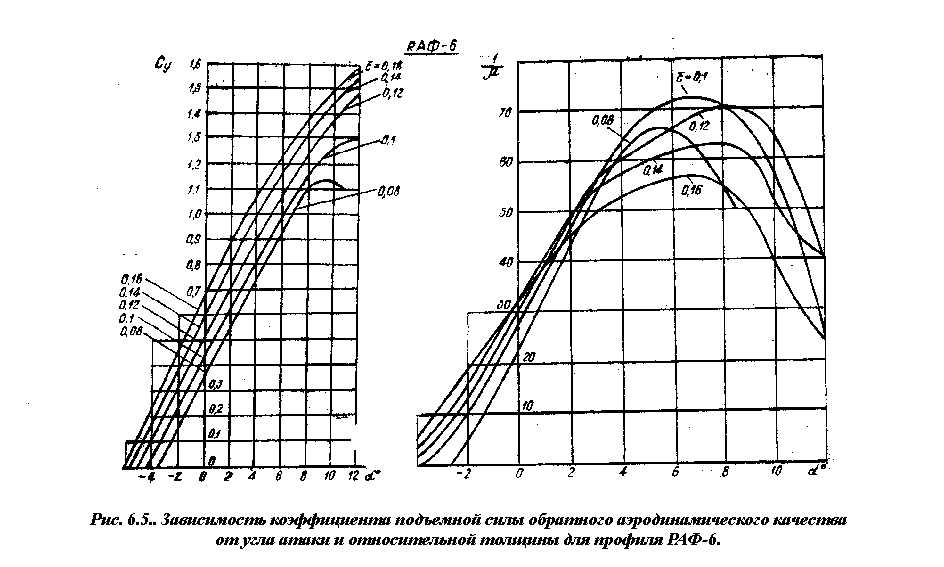

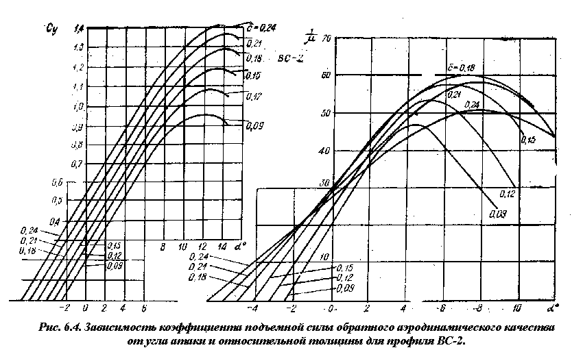

Эх, во тьме идете! А RAF-6? Чем он-то не угодил? И коэффициент обратного качества у него больше, чем у СДВ-1, и Су тоже. И технология изготовления проще. Короче, для слашника то, что надо.
    18,1 КБ · Просмотры: 193
Но лучше СДВ-1 для столь малых скоростей и поступи пока что не "густо" встречается, а точнее вообще никак - так что и для аэроглиссера альтернативы не вижу.
Еще.
    17,5 КБ · Просмотры: 184
