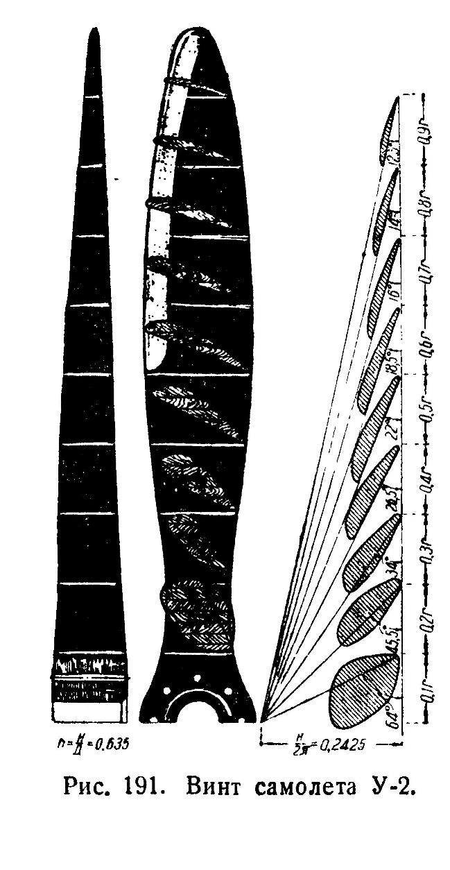

Такой устроит?
    119,8 КБ · Просмотры: 175
Вроде как на По-2 использовался СДВ-1, еще помню с детства из чертежей в "М-К"
Спасибо. А может у кого более подробный чертежик завалялся? И желательно для ранних модификаций самолета.
Тот винт,что на рисунке- к мотору м-11ФР, если я не путаю. Это они были меньшего диаметра и с оковкой. Раньше были без оковки и нЕсколько другой формы.
Действительно, к М-11ФР. Это единственный чертёж винта к У-2 который я встретил в лит-ре. Я думаю, если знать шаг можно реконструировать чертёж винта. Параметры СДВ-1 известны, можно построить чертёж.
Вот, рассчитал сам. Если не подойдет, прошу простить, мало исходных данных, чертить лень. Но я и так старался. Этих данных достаточно, чтобы начертить.
