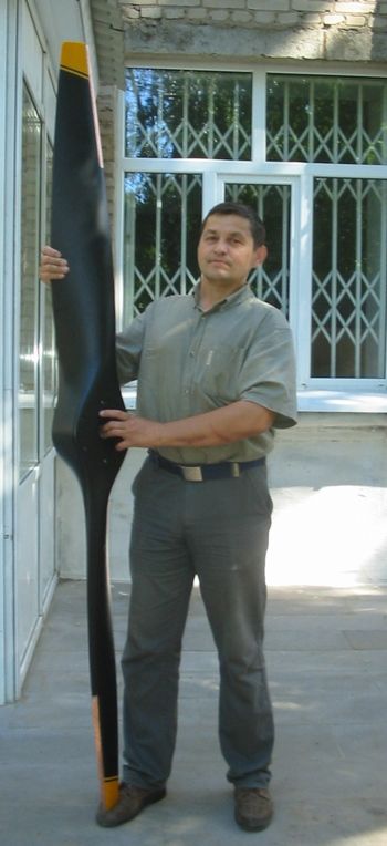

Мы послушались дельного совета (на форуме) и намазали переднюю кромку и конец лопасти цементом на эпоксидке. Понятно, что сделали для этого углубление. Не нарадуемся.
Воо..т 🙂
Про эпоксидку представляю, а вот каким боком туда именно цемент? - имеется ввиду обычный строительный?
Почему не другой наполнитель? (цемент уж больно мелкодисперсный) - мелкий песок, мраморная крошка наверно не хуже был бы, если задача наполнителя придать твердость композиту на основе эпоксидки.
А деревяшку как подгатавливали для нанесения, какая-то пропитка или грунтовка была для лучшего сцепления?
Да, и самый закругленный кончик лопасти просто сверху "намазали", или утолщенную, переднюю  кромку выполнили с предварительным снятием слоя дерева?

Сегодня были полёты. Осматривал с пристрастием винт. Редкие повреждения передней кромки по цементу глубиной не более 2 мм. Мы их не трогаем. Почему цемент? Он содержит окись алюминия, т.е очень твёрдое вещество. Я купил специально окись алюминия (корунд), но нам не понравилось, что она не в виде порошка, а зернистая. В передней кромке винта нужно сделать небольшую выемку, чтобы поместить в неё цемент на эпоксидке. Поверхность дерева ничем предварительно не обрабатывали. Эпоксид держится хорошо.
