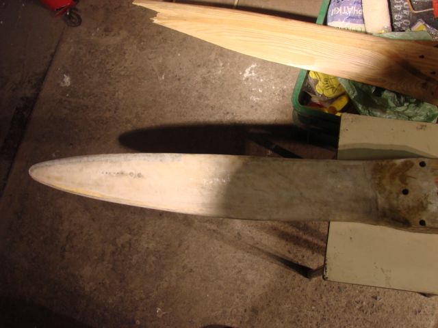

Есть у меня пропеллер сделанный по Сибниашной книге  Там ошибка оказалась хорду меньше посчитали.
    75,6 КБ · Просмотры: 160

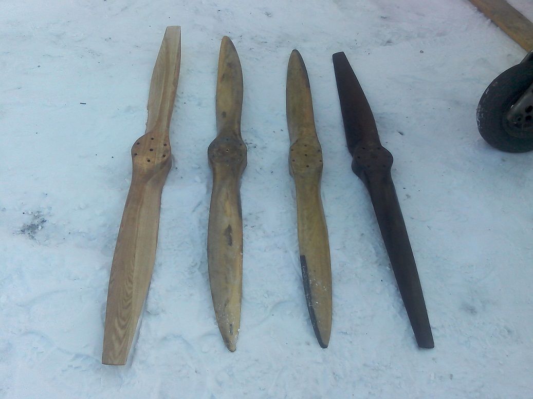

второй справа . естественно раскрутился до 5500 об или больше . В порядке эксперемента поклеил, пошкурил профиль поставрался сохранить ,Хорду увеличил у законцовок на 4 мм  Все! обороты 3100 , взлететь по насту не смог
    38,9 КБ · Просмотры: 157

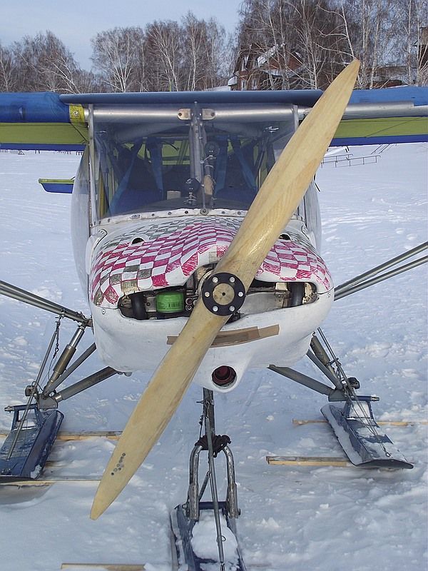

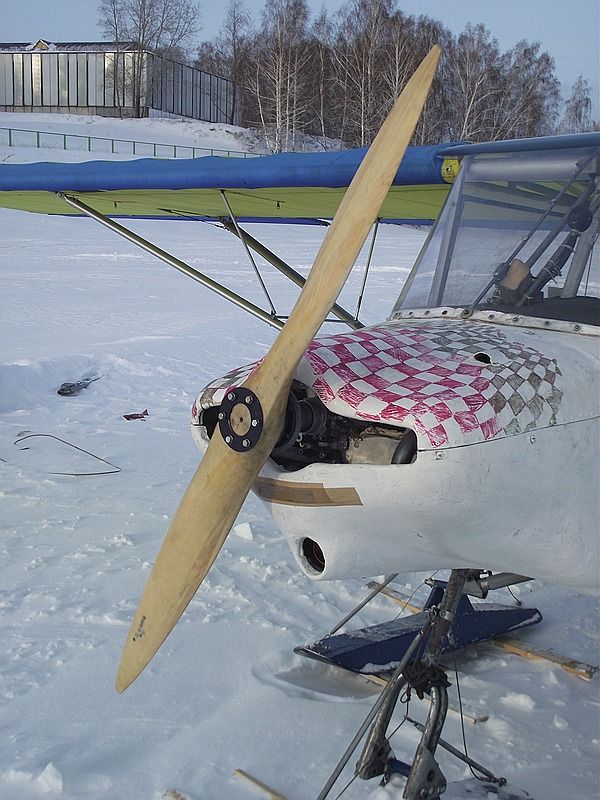

Ну так о винтах. Действительно, перечитав на двадцать раз форум, для своего самолета я сделал СДВ-1, тогда еще вручную. Параметры выбирал проанализировав, какие они бывают на буржуйских фольцах и взял средние параметры 1500х815. В горизонте самолет летит 140, обороты 3300, а в статике 3200. То есть не очень раскручивается. И тут обратился Алексей. У него двухместный Скай. Наткнулся на китфокс с Аэрови http://www.youtube.com/watch?v=wQQxdk43ArI&list=UUf30ikk6zVjBKZ8hJW5FTgA&index=34 Владелец пишет, что винт 62х29 (1575х737 по-нашему) тяжеловат и ему прислали 62х26 (1575х660) и с этим винтом он имеет 5 м/с на 3200 в одиночку. А при 2400 имеет скорость 128 км/ч (80 миль) Я взял средний шаг 700 нарисовал винт, который отстрогал мой отец. Так вот с этим винтом Скай вдвоем кое-как отрывается пробежав очень долго. Летом перестал работать в Авиареставрации и теперь работаю на ЧПУ. Появилась возможность фрезеровать для себя в нерабочее время. Я пытался расчитать винт по номограмме, но получившиеся шаги мне казались слишком завышенными, практика показывала , что движок не может крутить такие винты. Решили с Алексеем сделать на ЧПУ винт, как у Дениса. 1500х750. Результат шокировал. Движок раскрутился в статике так, как будто пустой. Больше 5000. Вот тут я и подумал, винт расчитанный по номограмме, должен быть сделан  с математической точностью, тогда он даст результаты. Об этом же пишет и МДП-шник. Кстати, по номограмме винт диаметром 1500 должен иметь относительный шаг 0,6, как у МДП-шника. Я вообще-то не понимаю теперь,как у Дениса Скай летит с шагом 0,51. У нас вообще не летит. Ну так вот взял я на этот раз диаметр 1600, чему по номограмме соответствует шаг где-то 720, если расчетную скорость брать 100 км. "Где-то"- потому что номограмма вещь относительная. Я ее в автокад экспортировал, увеличил и там определяю параметры более-менее точно. Ну и собственно, с этим винтом Самолет с одним Лехой очень резво оторвался, пробежав метров 30, правда,  при довольно сильном встречном ветре. Вот только быстрей 100 км самолет не летит, при том, что обороты приближаются к 4000. Придется еще винт сделать. Скорость возьмем 120, шаг получается 788.
Такой вот винт СДВ-1 1600х720
    108,2 КБ · Просмотры: 165
    98,1 КБ · Просмотры: 166

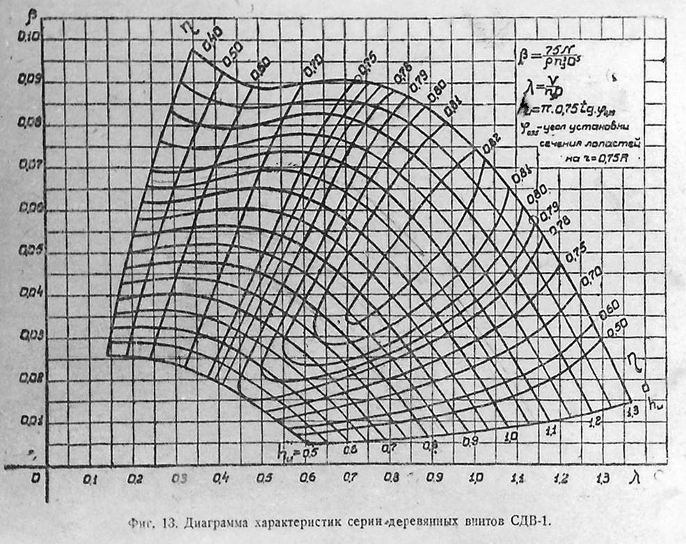

Вот,кстати правильная сетка СДВ-1. Сканированная с фотокопии оригинального издания. 😉

   фото мое , где 4 винта в ряд лежат , это был тот день когда я эти винты гонял  на месте , тахометр показывал адекватные показания трех винтов , только один положил стрелку тахометра в упор , упор у прибора 5500.
Щас прикинем!
Ежели мне не изменяет интуицыя и опыт(сын ошибок трудных),  то коэффициент мощности при работе на месте, для данного винта....эдак...0,025.(Кстати,для английского винта RM829 -0,03225) 😉
Тогда, мощность винта при 3600 об/мин будет
N=0,025*0,125*60[sup]3[/sup]*1,5[sup]5[/sup]/75=68,34 л.с. (без учёта поправки на число М). А при 5500 об/мин, N=244 л.с.!!! Das ist fantastishe! 😱
Чегой-то вы там не то выстругали. Возможно...пересчёт с относительного шага на 0,75 R  на углы установки сечений неверно сделали?
А вот расчёт Дениса,похоже верен... 😉
