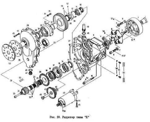

Здрасте всем! Кстати, по моменту инерции: у меня ротаксовский редуктор Е, максимальный момент инерции по инфе с сайта 6000 кгсм2. А винт от Шамиля 14 серии 4х лопастный, такой с 3 мя лопастями имеет 6000. Где-то у нас читал превышение опасно - может накрыть редуктор да и движок. Есть ли в редукторе Е такая предохранительная муфта? Пробный пуск и обкатку попробую используя 2 лопасти, а дальше надо думать, может докупить ступицу 3х лопастного и скомпоновать?
Есть! Резиновый демпфер, виден через отверстия в корпусе редуктора.
См. на сайте Авиагаммы, там вся документация и описание.
Демпфер очень прочный. Стоял у нас в трансмиссии с крутящим  моментом в два раза больше исходного. Отработал 20 часов без повреждений!
    40,7 КБ · Просмотры: 219
Спасибо за ответ. Демпфер я знаю где, не знал только выдержит ли он на 163 сильном движке винт с большем чем 6000 моментом.
Сегодня замерил момент инерции по методике с сайта "Ротакс" винта от Шамиля, 14й серии, 4х лопастный, 1780 мм диаметр. Измерения и подсчеты делал тщательно и несколько раз. Результат 5125 кгсм2, Так что в 6000 проходит.
