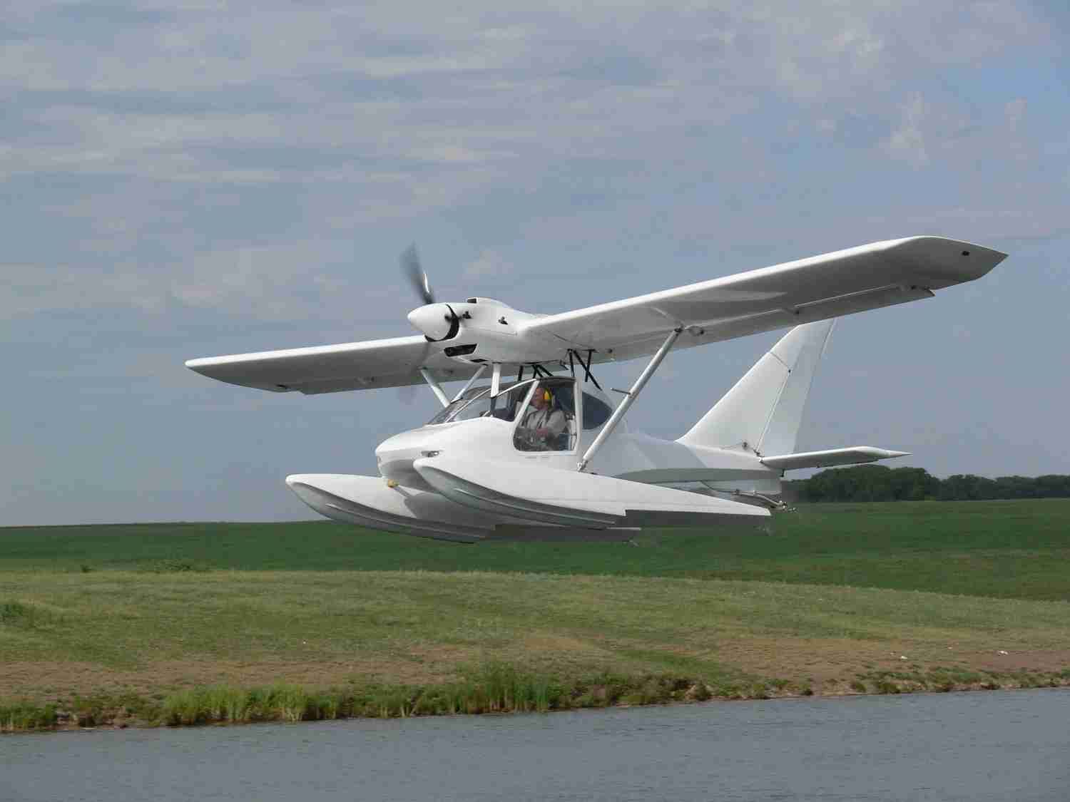

А трубчатые релинги-отбойники на носовых частях поплавков сделаны исключительно из условия швартовки к пирсу носом? Я правильно понял? Или их для чего-то ещё использовать приходится?
А я сдуру подумал это какие то турбулизаторы для паплавков, типа захватывают воздух и покрывают микропузырьками подводную часть, чтоб сопротивление снизить, как на той торпеде что собирались на "Курске" испытать
Самолет очень хороший.! О форме обтекателя, особенно ее носовой части, можно эстетически поспорить, но это дело вкуса.! Какой ВЕС/!/ Ваших поплавков, кто их производит и, если можно, что они стоят и  вес 2х "бамперов"???
        С уважением 🙂
P.S. В общий вес в 500кг, я предполагаю, Вы не уложились - 350кг вес пустого + 2 крепко упитанных человека по 90-100кг + бензин. Возможно это повлияло на Ваше подсознательное/!?/ решение поставить самолет на 750л. поплавки, которые расчитаны на вес до 700кг. Не так ли.??? 🙂 Я имею такую же дилему.! Боюсь, что не смогу уложиться на моем самолете в общий вес до 500кг., да и водяная полоса у меня немного ограничена.!
              С благодарностью за Ваш ответ.! /можно в личку/ 🙂

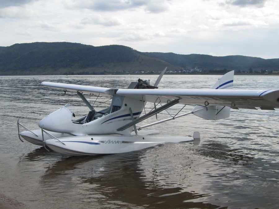

Спасибо, коллеги, за ваши отзывы. постараюсь ответить на вопросы.
как решили защиту винта от брызг
к счастью специальной защиты делать на пришлось - фюзеляж сидит низко и отсекает брызги от поплавков. На переходном режиме (где-то в начале глиссирования) немного попадает в винт, но это 1-2 секунды.

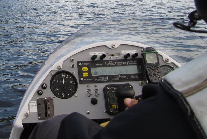

посадочную бы озвучили.
посадочная на полном закрылке - 60
на взлетном - 65
без закрылка - 70
с метра самолет завешивали - поплавки это позволяют
Все таки красивое крыло я разработал 20 лет назад!
За что мы благодарны, спасибо  🙂

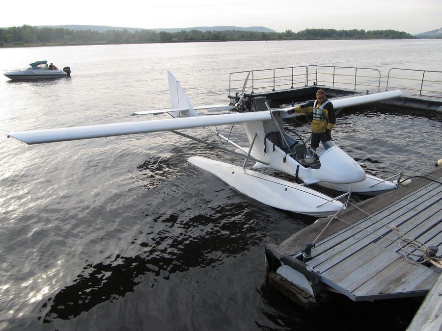

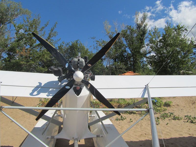

Да, главная задача, которую они решают - это швартовка к плавучей заправке, см. фото 3 в посте №1. Весят эти трубочки из АМГ и Д16 не много, 1,5 кг примерно, на полет не сказываются. Во всяком случае заметить разницу с ними и без них не получилось. Ставятся/снимаются они легко/быстро, но возить их в кокпите негде. Может зимой сделаю в поплавках грузовые отсеки и можно туда будет их убирать.
имея готовое крыло, птенцовское оперение и Р582
оперение только по схеме похоже на птенцовское, конструкция полностью создана разработчиком: Валентином Пятницей и Ко. Добавлю, что были еще поплавки, правда подвернулись они когда уже фюзеляж был сделан, и оказалось, что поплавки смещены вперед, поэтому пришлось сместить/продлить реданы назад на 200 мм.
Вам и осталось то всего надуть фонарь и
В принципе, это возможно, но мне больше нравится открытая кабина, тем более, что летом на Волге и так  жара и под фонарем будет просто пекло.
вес Ваших поплавков, кто их производит
точный вес поплавков я не знаю, думаю 35 кг каждый. Делает сейчас их Авиаспектр и, вроде, даже у них есть 1 комплект.
Да, не уложились, это предмет для дальнейшей конструкторской работы.
Поплавки планировали изначально переделать дельталетные (550 л), но подвернулись эти, и я не жалею. Запас плавучести позволяет уверенно себя чувствовать в волну, ветер. Как-то завалили самолет на взлете, чиркнули крылом по воде и воткнули один поплавок в воду и ничего: поплавок вынырнул и самолет встал на ровный киль.

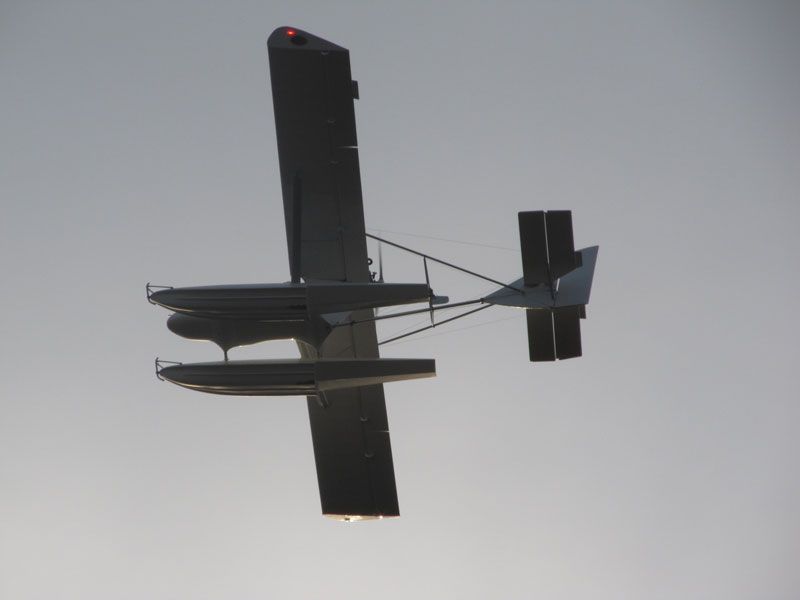

площадь боковой проекции ВО кажется несоразмерно малой площади боковой проекции носового обтекателя и поплавков. Как он насчёт курсовой устойчивости?  Со скольжением летали? Есть ли автоматический выход из этого режима? Нос по курсу сам доворачивает?
Хвоста и руля вполне хватает. Можно поворачивать даже не трогая педали, конечно скольжение будет но не большое. Педалировать как на Чешке нет необходимости. При полете в турбулентности сам доворачивает на ветер. В самом начале сделали тросовую проводку на руль через боуден, не всю, конечно, а небольшой участок, но он создавал большое трение, педали получились тугими и пришлось переделать на чисто роликовую.
Про конструкцию можно много писать, что конкретно интересует? Постараюсь ответить в меру своей компетенции, т.к. я хоть и участвовал в постройке, но, например, сколько слоев ткани в каком-то месте - не отвечу - просто не знаю.

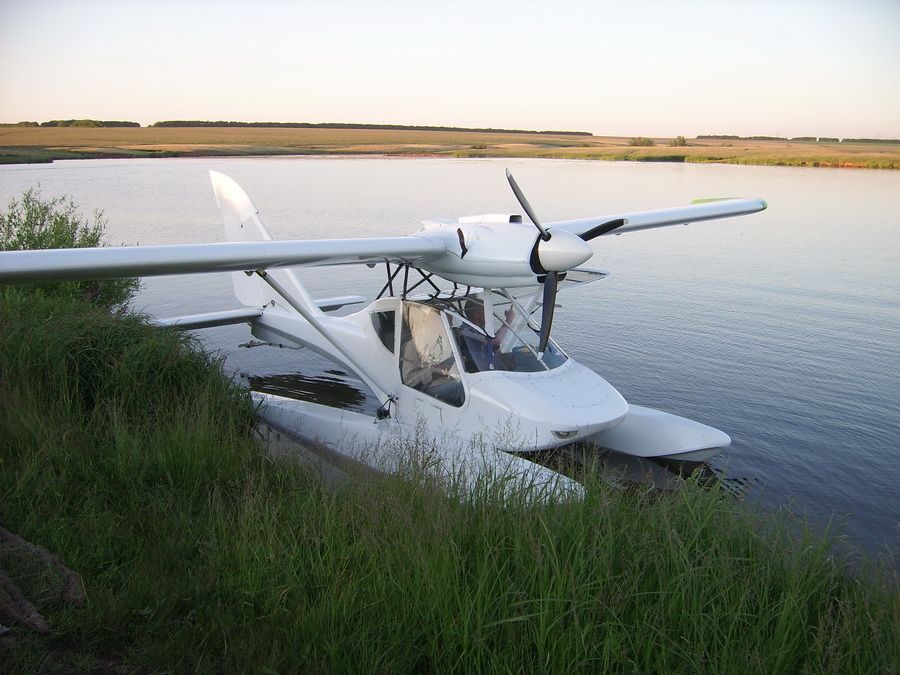

Александр - похоже у тебя амфибия!  😉

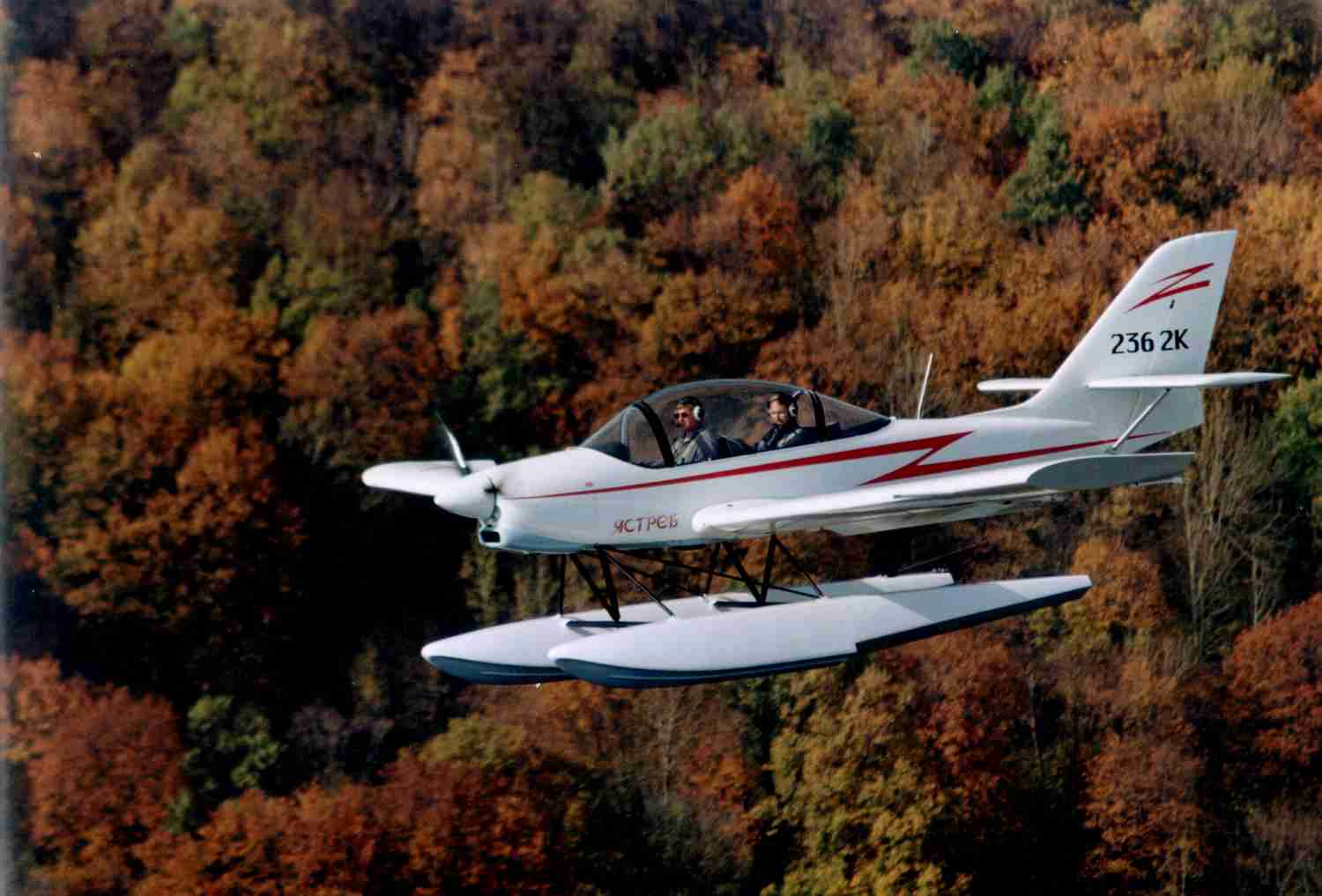

Что хочется сказать по поплавкам. Они были разработаны в 2002г. В.Гасловым в Аэропракт-Самара для А-33. Водоизмещение одного поплавка - 750л. ОЧЕНЬ удачная гидродинамика, большая килеватость- Больше 20град.! Это была 4-я инкарнация Аэропрактовских поплавков начиная с А-19, А-27, А-27м. Конечно, поплваковый самолет удобнее на воде. Можно причаливать к плавучим заправкам. Хотя и Л-44 на той же заправке заправляется.
    111,7 КБ · Просмотры: 478
Мы использовали эти поплавки на самолетах Ястреб (650КГ) и Катран (630КГ). Везде был отличный результат. Опыт постройки всяких гидросамолетов постоянно учит нас, что запас водоизмещения лишним не бывает. Это - главный параметр безопасности на воде + низкая посадочная скорость. Поэтому и Ястреб и Катран и Одиссей очень безопасно и предсказуемо себя ведут, хорошо держат волну,

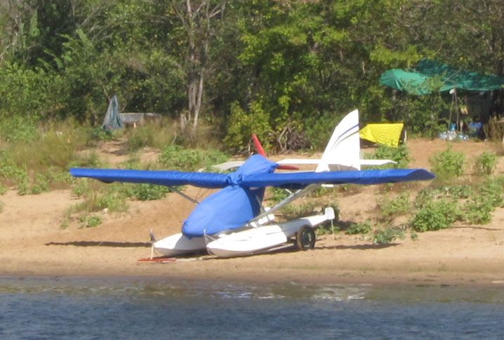

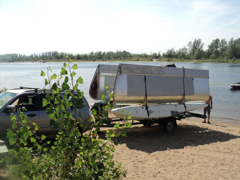

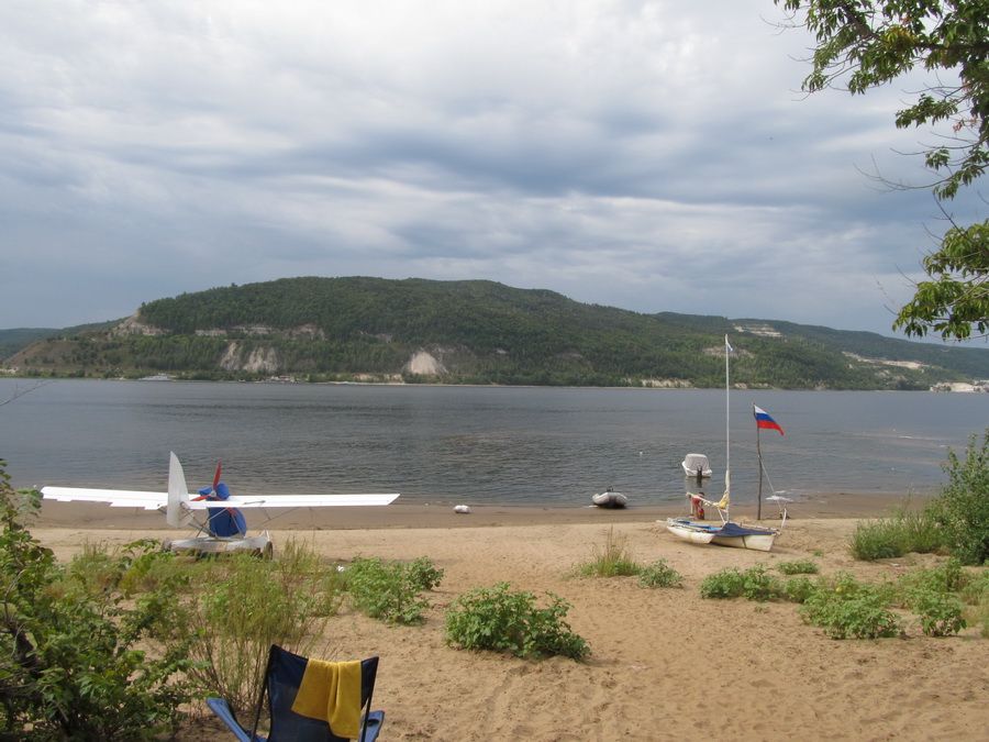

Обучение на воде проходит быстрее и проще, а главное безопаснее. Полоса всегда под тобой. Можно довернуть,  или сесть сразу после взлета. Когда мы с Б.Черновым летали в 1995г-1997г он нас так и учил - взлет и посадка сразу без убрки закрылков по прямой хоть до Астрахани. Надо, правда понимать, что если ты научился летать на Одиссее, то на полосу и на другой тип нужно доучиваться. Хотя я лично очнеь люблю летать на воде и на полосу летом в жару меня как-то не тянет, а уж зимой в мороз и ветер подавно. Натерпелись уже всего этого. Хочется летать и отдыхать.
    95,2 КБ · Просмотры: 429
можно вот так
    95,3 КБ · Просмотры: 449
можно вот так
    99,6 КБ · Просмотры: 506

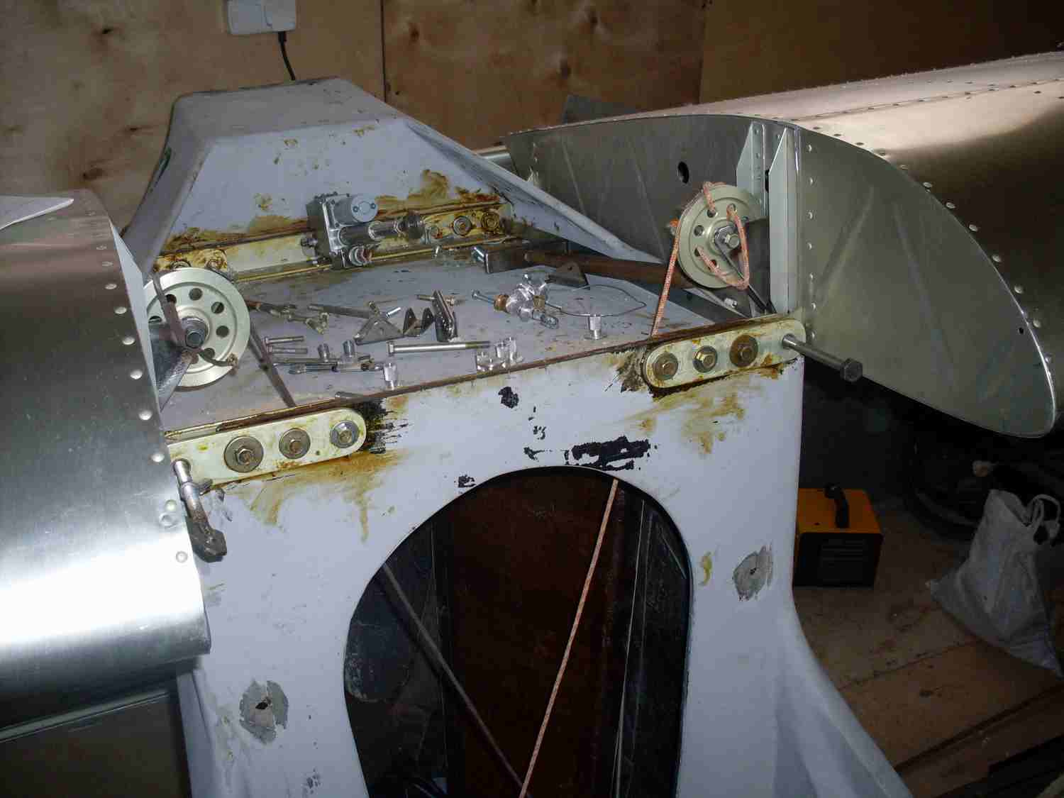

А нет чертежа или фото силового набора ? А то всё скрыто за обтекателем кабины. Если конечно не коммерческая тайна  🙂
Спасибо ! Жалко далековато находитесь
