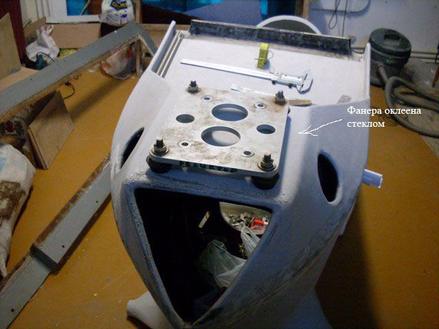

О ветка ожила  😀  Александр в таком случае можно вопросы ? Усилен чем то фюзеляж под моторамой или она просто прикручена к "стеклу" ? И нет фото или рисунка креплений трубы и подкосов хвоста к крыльям. А то Валентин очень занят и редко появляется  🙂 Спасибо
Фюзеляж имеет большую долю рукоблудных работ и от его степени готовности сильно зависит цена.       Согласен.Хотелось с минимальной степенью готовности , так как располагаю достаточно временем, мастерская 90% готовности, вернее к этому я стремился давно .Но с финансами ес-но ограничен.Обсуждать готов. Мой [/email]Prichal_pochta@mail.ru или в личку .С уважением Анатолий.
дюралевая пластина крепится через конические резинки к фанере, вклеенной в фюзеляж. В фанере 4 отверстия для конических втулок. Вот фотки.

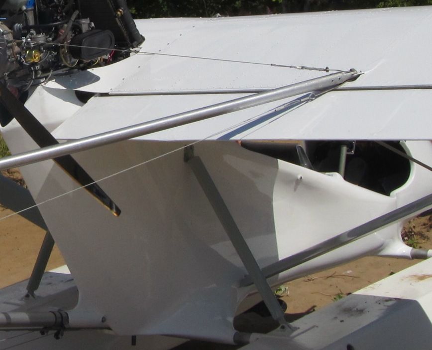

крепление боковых труб хвоста к крыльям через узел "ухо-вилка". ухо (пластина из нерж) приделано к нервюре.
    52,4 КБ · Просмотры: 501
    62,3 КБ · Просмотры: 516
