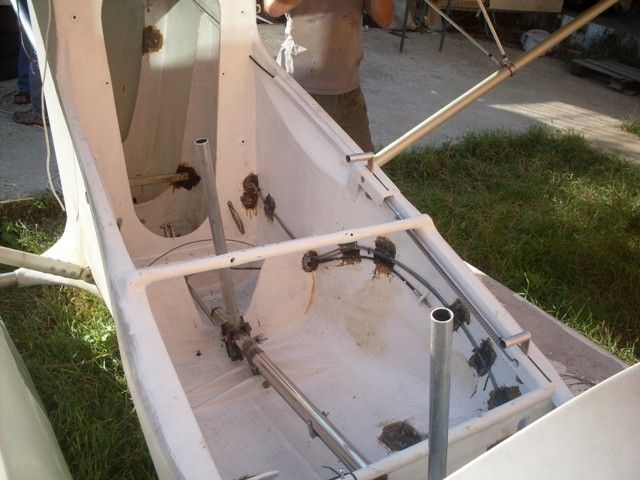

Вот конструктив
    56,4 КБ · Просмотры: 561

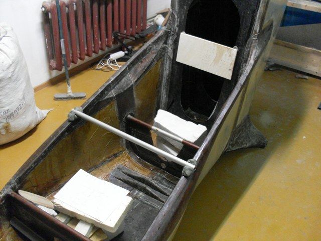

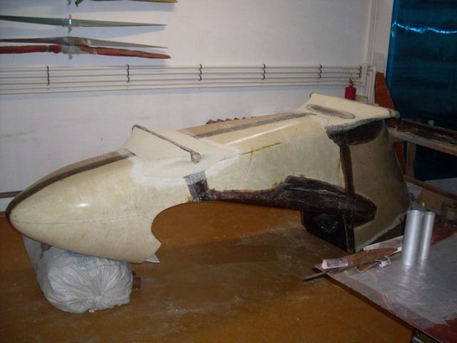

как я понимаю, всем интересно, как устроен фюзеляж
    41,1 КБ · Просмотры: 537
На самом деле от дельталета осталась только форма носа. Фюзеляж трехслойный, с 3-мя миловыми шпангоутами и еще бимсы пришлось приклеить, потому что форма была изначально с большим кривым вырезом. По хорошему надо делать форму как на а-20 тогда и фонарь встанет

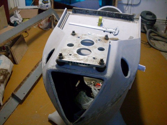

Моторама -дешевле не бывает

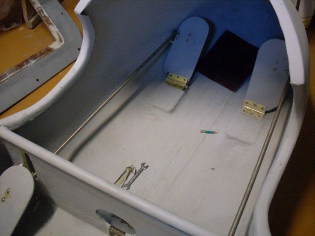

Педальные посты очень удобные для полетов босиком
    38,5 КБ · Просмотры: 467

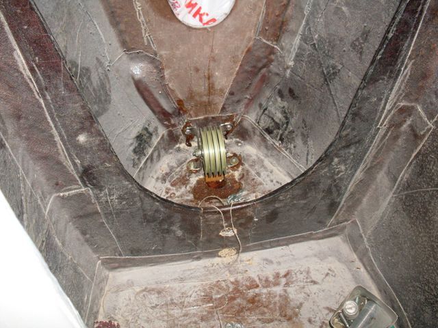

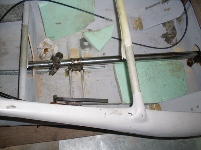

задняя часть фюзеляжа вид -Ж
    66,4 КБ · Просмотры: 478
приформовка труб крепления поплавков. Фюзеляж получился тяжеловат из-за большого количества рукоблудия. Зато прочный.-ого

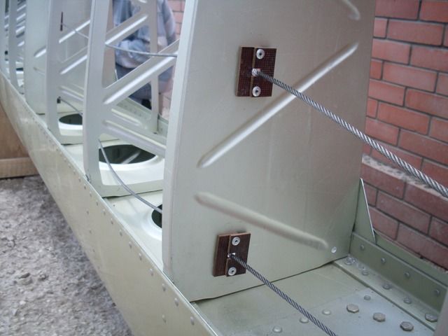

крыло стандартное. Проводка элеронов - троса 3,6мм поэтому очень жесткая.

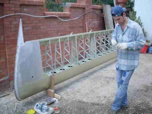

консоль 4,5м и в проектировании крыла мы старались не отходить далеко от прототипа - А-20

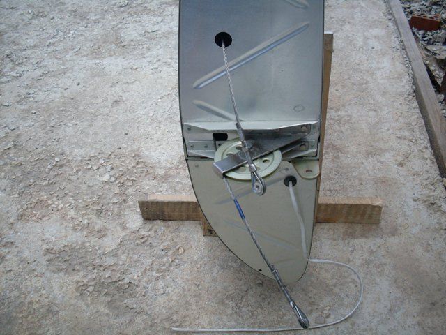

немного оперения
    38 КБ · Просмотры: 462

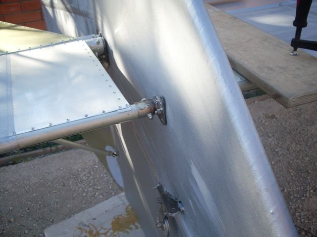

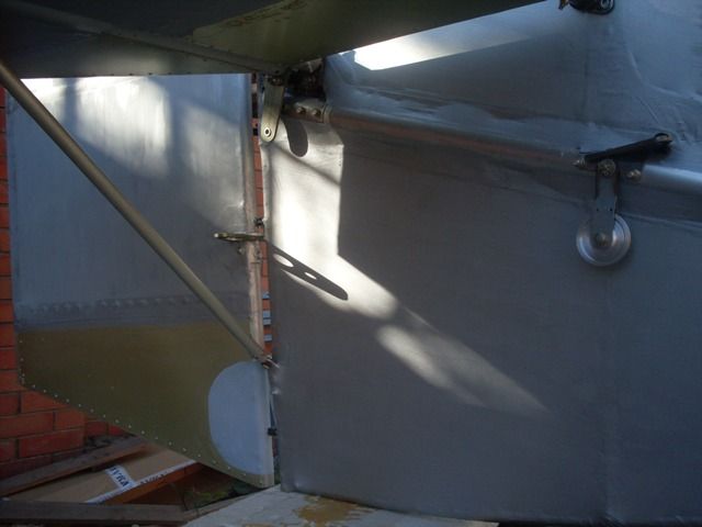

узлы крепления оперения к трубе делали максимально честные и старались не ослаблять трубу
    27,5 КБ · Просмотры: 491

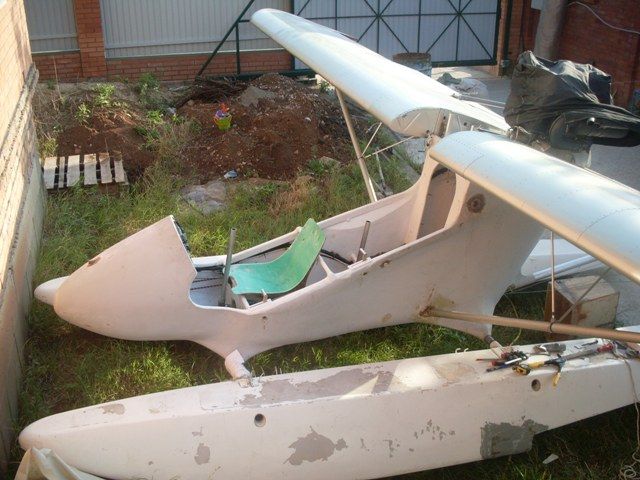

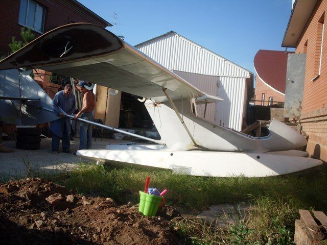

общая сборка
    65,5 КБ · Просмотры: 479

Валентин Большое Вам Спасибо ! Подобное решение хвостового оперения и "форма носа от дельталёта"  ;D придают силуэту "Одиссея" лёгкость и изящество, что сильно выделяет его среди  ЛА подобного типа. Интересно крепление хвостового оперения к фюзеляжу, и если поставить его с поплавков на шасси, насколько изменятся ЛТХ ?
