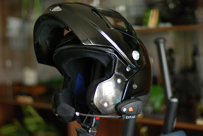

Наконец облетали на Хондалете гарнитуру Scala Rider Q2. Мнение однозначное -10 баллов из 10. слышимость между пилотом и пассажиром отличная. Телефонные звонки без проблем, радио - надоело. Для чистоты эксперемента нужно полетать зимой в холода. Но, надеюсь не подведет. Так что если кто сомневается что выбрать - берите Scala Rider Q2.
Вероятно, не малую роль здесь играет и сам шлем! Вы в каком летаете? Если можно, фото и название. И все-таки в «открытом» шлеме Вы пробовали эту связь?

Рекомендую всё же попробовать Starcom1 в конфигурации для открытого шлема.
Сам летаю с ним в открытом шлеме мотошлеме и зимой и летом. (Зимой с маской).
Даже с неопущенным забралом слышно хорошо в обычном мотошлеме. Есть убеждение, что при использовании ЗШ с хорошими ушами внутни этого ЗШ слышно будет лучше, чем в открытом шлеме, где хороших ушей в принципе нет и динамик там журчит совсем даже не точно в ушную раковину.

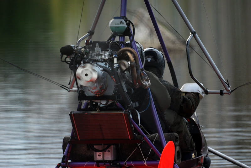

Однако к теме - вот фотки сегодня после полетов  сделал:  слева конструкция от денкома купленная  два с лишним года назад .
Все работает и до зимы основная , но пелторовская гарнитура  (не шлем ) придумана буржуинами  для своих  нежных на ухо  наземных рабочих и для наших открытых кабин с мотором  они  не очень ... а вот Scala Rider  правильные пацаны  придумали...

НО главное что хотел сказать про Q2 - не нужно расчитывать, что 500 метров будет хорошая связь. Мы специально проверяли. Как только дельталет (первый) поворачивается задом, тем самым экранируя пилота своими трубами, балками, двигателем, связь уже на 100 метрах начинает хрипеть, а при большем расхождении пропадает. Что еще хуже - что бы она опять появилась - нужно сближаться до метров 50-и. На мотоцикле возможно это не акутуально, поскольку у байкера за спиной никакого экрана и металлоконструкций нет.
Можно конечно использовать Блутуз в общем и Q2 в частности для связи между бортами. Но главное, на эту связь НЕ НАДЕЯТЬСЯ. Эта радиотехнология не предназначена для таких сервисов. Нельзя заигрываться в это. Любой китайский уоки-токи значительно больше (чем "синий зуб") подходит для связи между экипажами.
