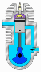

Вот, что я имел ввиду. Отто - 2такта. 4-такта с клапанами - это уже развитие, как и наддув, изменяемые фазы и прочее.
А зажигание, карбюраторы, форсунки - это уже системы. Под количеством деталей я имел ввиду движущиеся детали механизма
Кстати вот ссылка на анимации начиная с паровых:
http://www.polarcom.ru/~vvtsv/seu01.htm
    159,5 КБ · Просмотры: 201

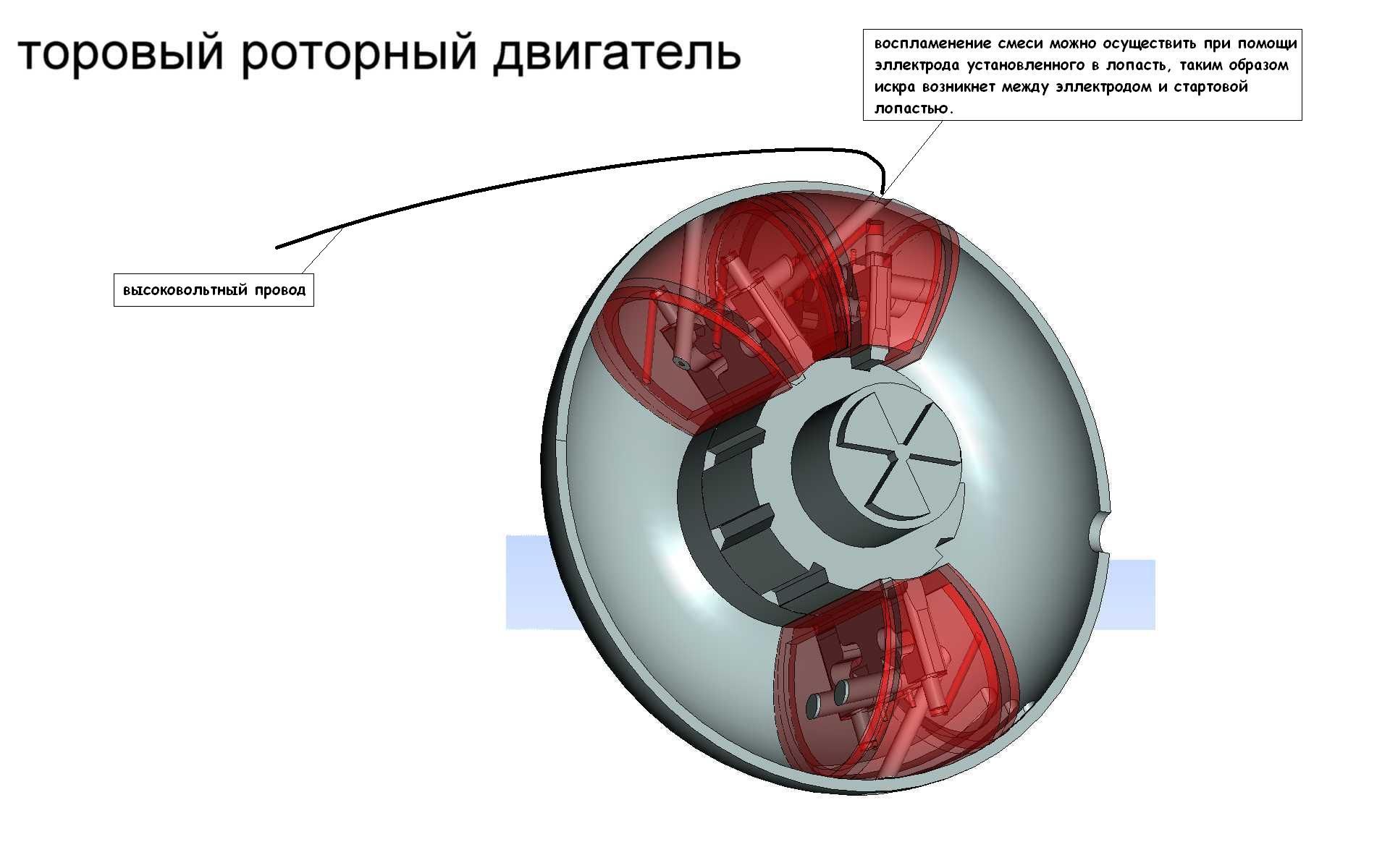

к вопросу о количестве тактов и КПД.
На любом эскизе видно что в моём двигателе 3 лопасти, а стало быть 3 камеры способных одновременно выполнять, и успешно выполняющих 3 функции:
1)      рабочий такт
2)       такт сжатия
3)       такт выхлопа и всасывания у меня модернизированы, объеденены в один, и теперь он называется такт вентилирования.
и о самом страшном кпд=90%
в термодинамику я, как вы успели заметить не сунулся ни ногой, но
в моём двигателе отсутствует:
система газораспределения - раз
система зажигания - два
система смазки - три
система охлаждения - четыре
кроме того за один оборот обычного двигателя поршню приходится дважды изменять направление движения на противоположное .
все выше перечисленные факторы и некоторые ещё негативно влияют на работу классического двигателя в целом точнее отбирают на себя часть его мощности. Из книжек по двигателям я узнал, что таким образом теряется почти половина мощности двигателя, то есть 40-50%
именно на отмену этих расходов я и опираюсь, указывая такое серьёзное повышение кпд в моём двигателе.
если внимательно рассмотреть предложенный мною вариант, то можно заметить что из дополнительных паразитных нагрузок в моём варианте осталась только одна - сжатие рабочей смеси, и я смею предполагать, что она не заберёт на себя больше 10% мощности.
Предлагаю вам ещё раз внимательно посмотреть на эскиз моего двигателя. Газы в камере сгорания расталкивают поршни под прямым углом, поршень напрямую вращает вал, больше там ничего нет!!!!!!!
механический кпд классических двигателей - 75-90%, а не 40-50.
Основные потери в двс  как раз не механические - это неполное сгорание топлива, потери тепла в стенки, потери тепла в выхлопных газах, насосные потери.
Поэтому даже если вы изобретете мотор, имеющий и вовсе 1 деталь и никакого трения - вы просто увеличите на 10% механический кпд. А эффективный?
Проблема в том, что переплюнуть эффективность сгорания топлива в круглом цилиндре можно только сжигая его в "сфере", а не в сечении прямоугольной формы, как у всех роторных движков.
Утрирую конечно, просто вы рассмотрели одну проблему (не важно - решили ее или нет), а про другие "забыли"

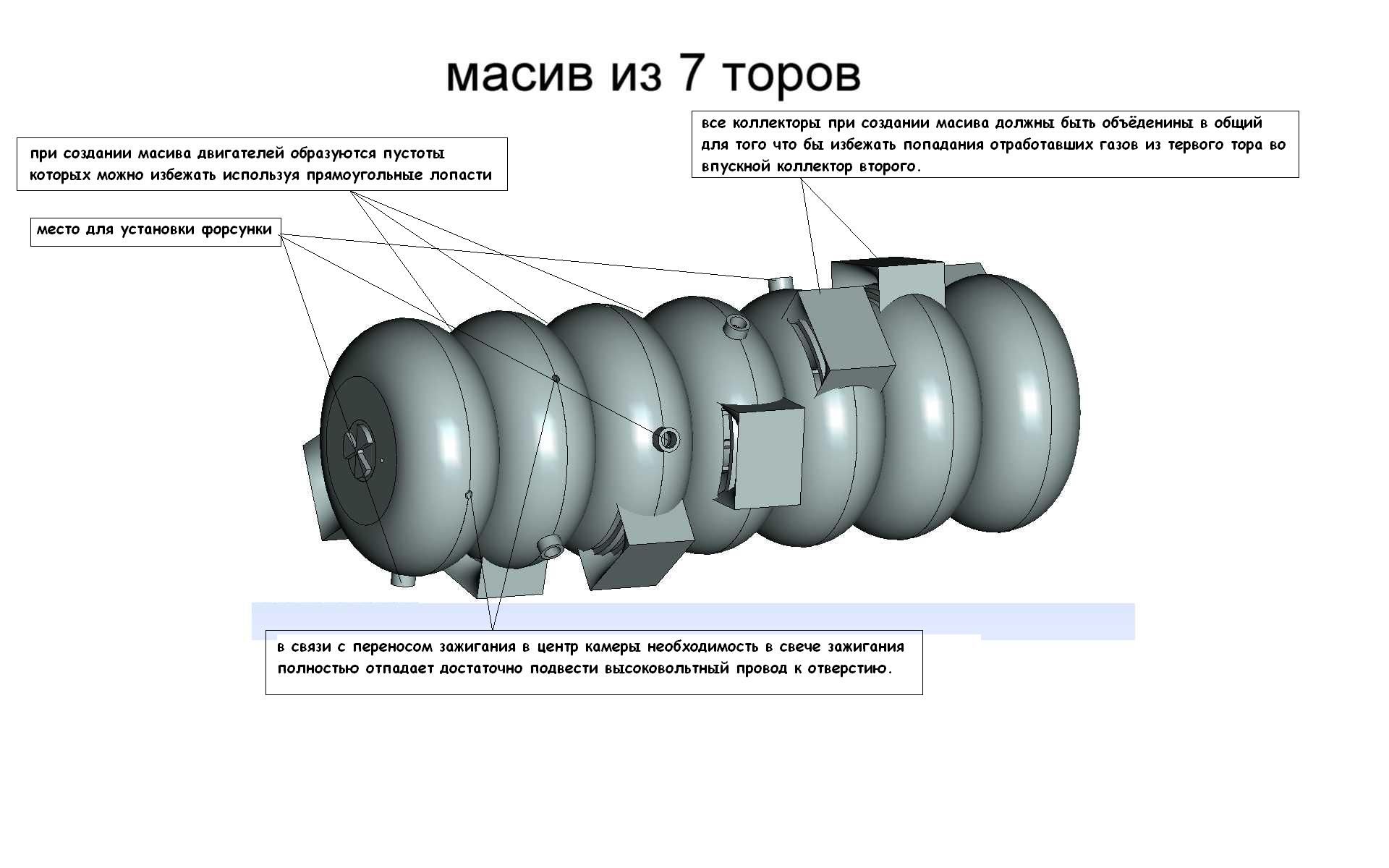

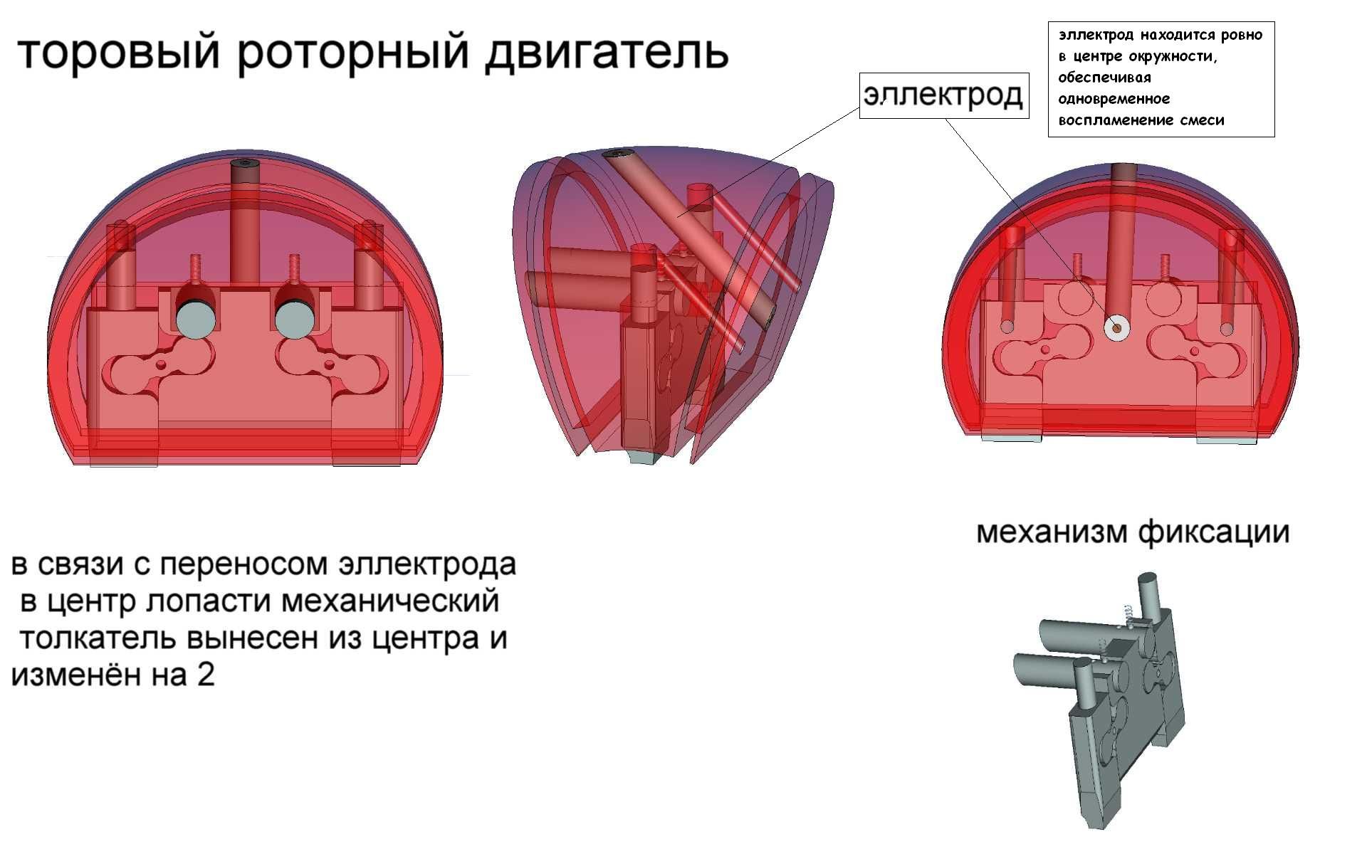

в результате множества высказываний по поводу кводратный лопастей, решил переделать весь движек на полное соответствие названию торовый. заодно устранил и некоторые другие недочёты.
вычислять рабочий объём буду по позже 🙂

Молодой человек - удивите нас не картинками, а знаниями.
Сколько из рекомендованых мною книг Вы хотя бы бегло просмотрели ?
ни одной, а там описано как делать торовые двигатели?
там описано как НЕ делать ошибок - это гораздо важнее знать Вам пока. В книгах сконцентрирован опыт поколений - это очень важно изучить, перед тем как наступать на грабли
