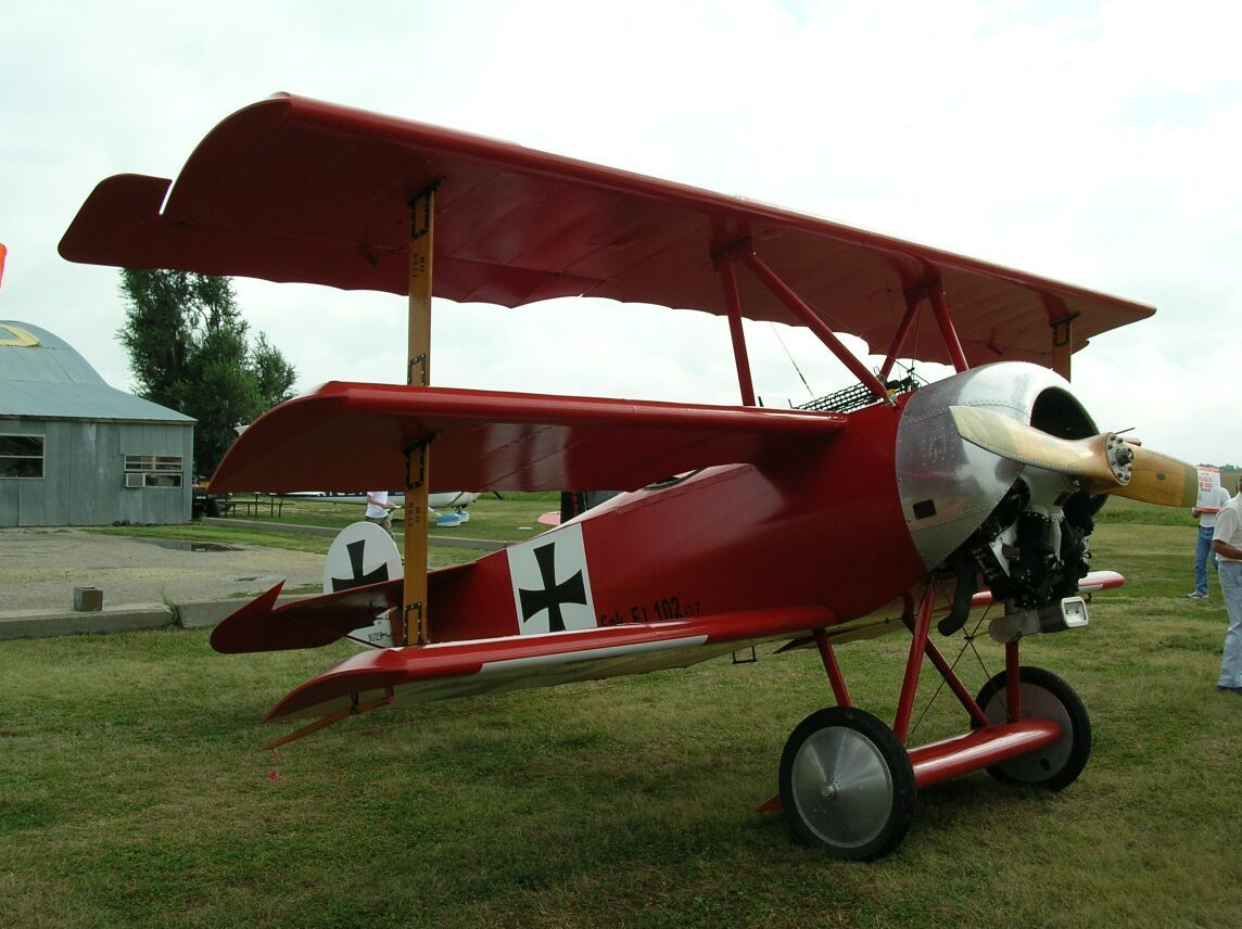

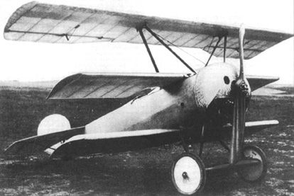

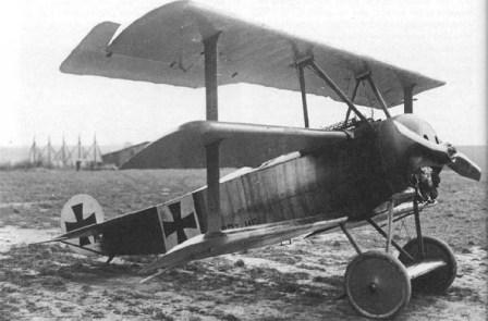

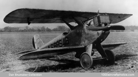

Ни в коей мере не оспаривая написанное вами(и полностью соглашаясь), хочу привести несколько примеров свободнонесущих  , безрасчалочных "рам"
Свободнонесущий триплан Фоккер ДР1
Он имел схему триплана, максимально облегченной конструкции. Новшеством были свободнонесущие крылья, не подкрепленные снаружи ни стойками, ни расчалками. Однако такие «чистые», ничем не «подпираемые» крылья создавали психологические проблемы у летчиков. Они отказывались летать на новом самолете, не помогали даже демонстрационные полеты самого Антони Фоккера, который, кстати говоря, был отличным летчиком и сам испытывал все свои самолеты. Пришлось пойти на хитрость и установить тонкие стойки между крыльями. Никаких нагрузок эти стойки не воспринимали и были чистой бутафорией. Однако это помогло, и самолет стал очень популярен среди немецких летчиков-истребителей.
Но
Как правило, в полете разрушалось верхнее крыло. Производство машин было временно прекращено. В конце ноября 1917 г. оно возобновилось, при этом конструкция самолета была усилена. Только после войны специалистами НАСА была установлена причина катастроф трипланов Фоккера. Оказалось, что на высокой скорости полета верхнее крыло биплана (или триплана) испытывает нагрузку в 2,55 раза (?!)большую, чем нижнее крыло.
Почему именно 2.55???

Цеппелин Линдау D I

не ну такие есть самолеты конечно, даже современные есть. Но они не оптимальны с точки зрения веса-лтх. Одним словом если их сделать нормальными расчалочными то выигрыш в весе покроет потерю лтх из за сопротивления.
По поводу того что верхнее крыло несет больше нижнего. Если есть вынос верхнего крыла то оно скашивает поток и нижнее крыло получает поток уже со скосом. Из за этого нижнее крыло устанавливают с деградацией - на 2-3 градуса относительно верхнего чтобы компенсировать скос. Тогда оба крыла несут одинаково. Но пока все это узнали - прошло много времени, во время первой мировой этого я думаю еще никто не знал.
Вообще многие самолеты тогда делались без четкого понимания как все работает. Например Илья Муромец вообще был статически неустойчивый но компенсировал это динамически за счет огромного плеча ГО. ПОэтму получилось все ок - но я говорю это не специально было сделано - просто тогда даже Сикорский еще не особо разбирался в устойчивости и тд. Обратный пример И 16 - у него вообще нейтральная устойчивость - тоже сделано не спициально. ЭТо я к тому говорю что копируя старые самолеты надо понимать что там много косяков.
По моему, сложившемуся за 25 лет увлечения авиацией мнению, полное понимание стоительной механики, аэродинамики и динамики полета где то пришло к началу - середине 30 годов.
