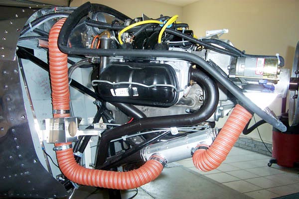

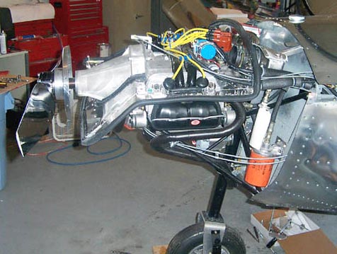

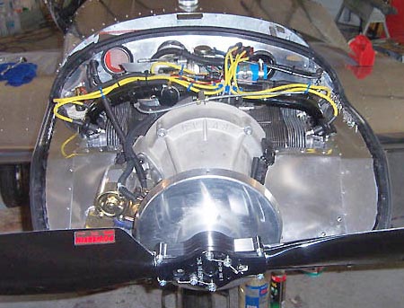

Немного про БМВ.
Вот так оно выглядело на одном нашем самоле:
    74,3 КБ · Просмотры: 136
И прелесть БМВ в том, что он хорошо влезает в капоты для 912-ого Ротакса, а стОит как 582-й Ротакс.
Да и летает не хуже 912-ого.
