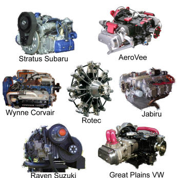

Интересные двигатели.
Стоимость первого я не увидел, а стоимость по 2-й ссылке начинается с 17 тыс $. +доставка, +таможня, +риски.
Вопрос: Зачем заказывать не распространённый в России двигатель, за бешбабки, когда 912-й Ротакс в Москве стОит те-же деньги но без геморроя.
А если взять того-же Ротакса в Европе, например в Чехии или в Польше, то можно ещё и сэкономить. В Чехии смотрел этим летом цены. 912-й Ротакс 80л.с. в полной комплектации 12 тыс. евро. А после 1-вой капиталки, у официального представителя, тысяч 7 евро получалось. С продлённым ресурсом и всеми гарантиями.

[highlight]Have you wondered what choices you have for aircraft engines in the 80-120 hp range?[/highlight]
