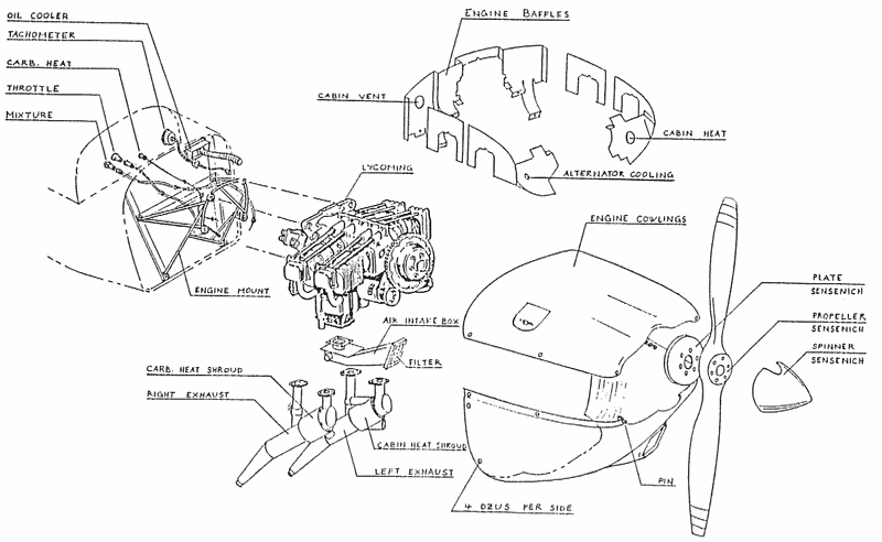

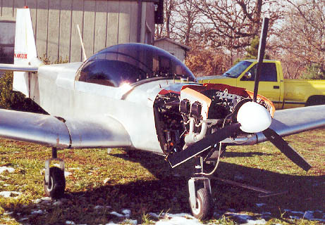

Для клонирования берётся лучшее, а не самое дешёвое, малоресурсное и снятое с производства. Я считаю самым востребованным мотором в данное время О-320.
Но в дар конечно нужно взять двигатели, только за чей счёт таможить будете? Это ещё один весёлый аттракцион...
Miklash сказал(а):
...Я устал предупреждать о катастрофических ошибках, но меня не слышат.Для клонирования берётся лучшее, а не самое дешёвое, малоресурсное и снятое с производства. Я считаю самым востребованным мотором в данное время О-320....
Совершенно верно - много двигателей сегодня это О-320 - е Очень много. Но он (к сожалению) не очень подходит к CH 650 -м Существует версия установки на Зенит Лайка под номером О-235  И конечно же нет ничего у Хайнцев об O-290 ввиду его утраченности. Сказать что О-290 такой уж никудышний - чесслово я бы постеснялся
Замечательно подходит. В том то и прелесть.
С-150 были со 100 лошадным Конти О-200, были с Лайком О-235 и были с О-320. Но ни когда не были с О-290.
Дураки наверное...
